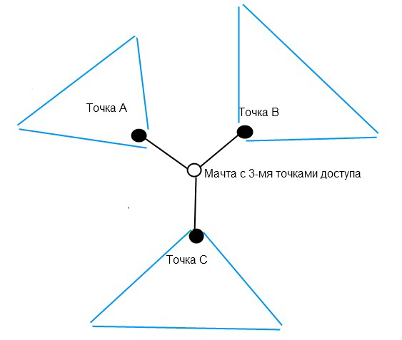

Megas Posted August 24, 2011 Posted August 24, 2011 (edited) Имеется в наличии примерное такая конфигурация антен как на рисунке. От центральной мачты до каждой антенны по 1метру, всего антенн 4шт. 3 M5 Nanostation и 1 M5 Nanobridge. Сейчас цепляем на них клиентов, но хотелось бы сразу настроить их как можно оптимально. Частоты в сером варианте. Точка А: 5500 Точка B: 5580 Точка C: 5660 У точек один общий SID и находятся они в режиме WDS. Стоит ли для каждой из точек указывать отдельный новый SID? или всех можно держать с одним сидом? У каждой точки свой WPA2-AES KEY Edited August 24, 2011 by Megas Вставить ник Quote
Saab95 Posted August 24, 2011 Posted August 24, 2011 Стоит каждой точке указать свой уникальный SSID, а то клиенты будут прыгать от точки к точке. Вставить ник Quote
NewUse Posted August 24, 2011 Posted August 24, 2011 А в чём толк от WDS? У каждой точки свой WPA2-AES KEY с WDS вроде не должно получится Если охота настроить именно один SSID, то есть скрип, авто-кикующий дохлых клиентов, а трешхолд-уровень не даст им вновь подключится.... Скрипт можно запускать по crond Вставить ник Quote
Ainy Posted August 24, 2011 Posted August 24, 2011 Наносы на таком расстоянии будут находиться в ближнем поле друг у друга и разнос в 80МГц не поможет, будут мешать сами себе. Вставить ник Quote
NewUse Posted August 24, 2011 Posted August 24, 2011 Наносы на таком расстоянии будут находиться в ближнем поле друг у друга и разнос в 80МГц не поможет, будут мешать сами себе. проверяли? у меня гриды без пространственного разноса на соседних каналах торчат (по 40МГц) уровень шумов -96 CCQ 96-100% Вставить ник Quote
Saab95 Posted August 24, 2011 Posted August 24, 2011 проверяли? у меня гриды без пространственного разноса на соседних каналах торчат (по 40МГц) уровень шумов -96 CCQ 96-100% И сколько же они прокачивают при таком расположении? Вставить ник Quote
NewUse Posted August 24, 2011 Posted August 24, 2011 RX: 34.58 MbpsTX: 71.94 Mbps Total: 106.52 Mbps Вставить ник Quote
Saab95 Posted August 25, 2011 Posted August 25, 2011 RX: 34.58 MbpsTX: 71.94 Mbps Total: 106.52 Mbps Это с одной точки, а если запустить тест скорости одновременно с 3-х? Вставить ник Quote

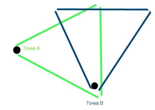

Megas Posted August 26, 2011 Author Posted August 26, 2011 В продолжение вопросов о построении беспроводной сети, возник такой вопрос. Есть точка A как на рисунке, хочу добавить точку B чтобы она была в один момент как приемник сигнала с точки A и ретранслятор на район куда не может достать точка A из-за деревьев. Планируется режим WDS, возможно ли это все сделать? или прийдется в точку B ставить две точки, одну на прием и другу на ретрансляцию? Точки все теже, Nanonstation M5 Mimo Вставить ник Quote
Saab95 Posted August 26, 2011 Posted August 26, 2011 Это зависит от пранируемого трафика. Если точка А генерит на клиентов 20 мегабит, то подключив точку B на этом же канале (в режиме AP WDS) вы потеряете более половины скорости, если к точке B будут так же подключены клиенты, в итоге вся скорость упадет до 5-7 мегабит. Поэтому лучше в качестве точки B использовать 2 устройства, одно подключается к точке A и работает как station WDS, кабелем к ней подключается другая точка на раздачу, работающая на другом частотном канале в режиме AP WDS. В этом случае большой просадки пропускной способности не будет, если точка A генерила 20, она так и будет выдавать 20, только часть этой скорости будет уходить на канал до точки B - это самое правильное решение. Вставить ник Quote
Ainy Posted August 26, 2011 Posted August 26, 2011 RX: 34.58 MbpsTX: 71.94 Mbps Total: 106.52 Mbps Даже по этому же видно, что они мешают, если даже на биконах с другого устройства, причем не MIMO идет деградация. Вставить ник Quote
