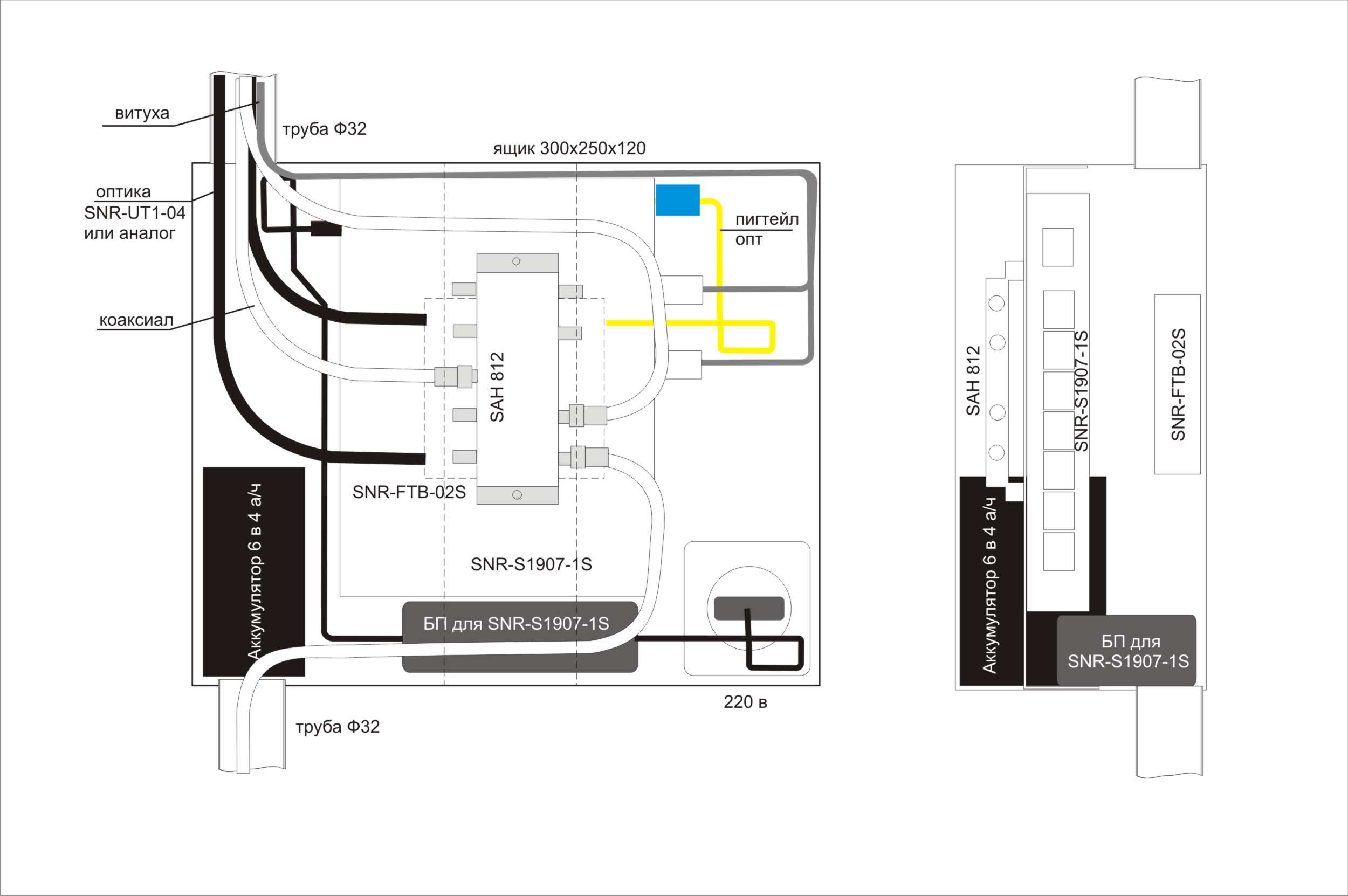

Дано:
Куча двухэтажек, штук 50.
Население 8-12 квартир в доме.
Потенциальных абонентов 1-2-3 на дом.
В жисть бы не стал делать, но приходится, ибо надо отжать этот райончик у конкурента.
Вобщем посидел подумал и накидал на скорую руку вот такой домовой узелочек.....
Покидайте сапогами, может какие мысли умные будут по размещению оборудования...
Если потенциальных абонентов 1-2-3 на дом -не проще кинуть опту, по 2-4 жилы на дом и разварить в кроссе на пигтейлы.
Свести все добро в один или парочку каких нибудь узлов -где поставить какие нибудь оптические свичи.
На каждой 2-х этажке 1-2-3 конвертера по необходимости.

самое то а на узел поставить делинк 3028F с 20 sfp портами 100 мегабитными и все будет нормально мы так делаем

Именно так по началу и собирался сделать. Но из-за конкурентной борьбы получается, что придется медиаконвертор дарить абоненту, если устанавливать его у абонента. Оставлять за него залог в 1000 рублей хомячки отказываются.
А вот эта схема по деньгам стоит как два медиаконвертора....
DIR-100F напрашивается.

имелось ввиду ставить конверторы в ящик, а не дарить. от ящика - витуха.
когда цена конверторов переваливает свич - менять на свич.

я тоже смотрел всегда на 3550 с опт портами сразу, но всетаки ставлю 3550-24 + шасси.
причина - ЗИП дешевле и при небольшом кол-ве используемых портов дешевле

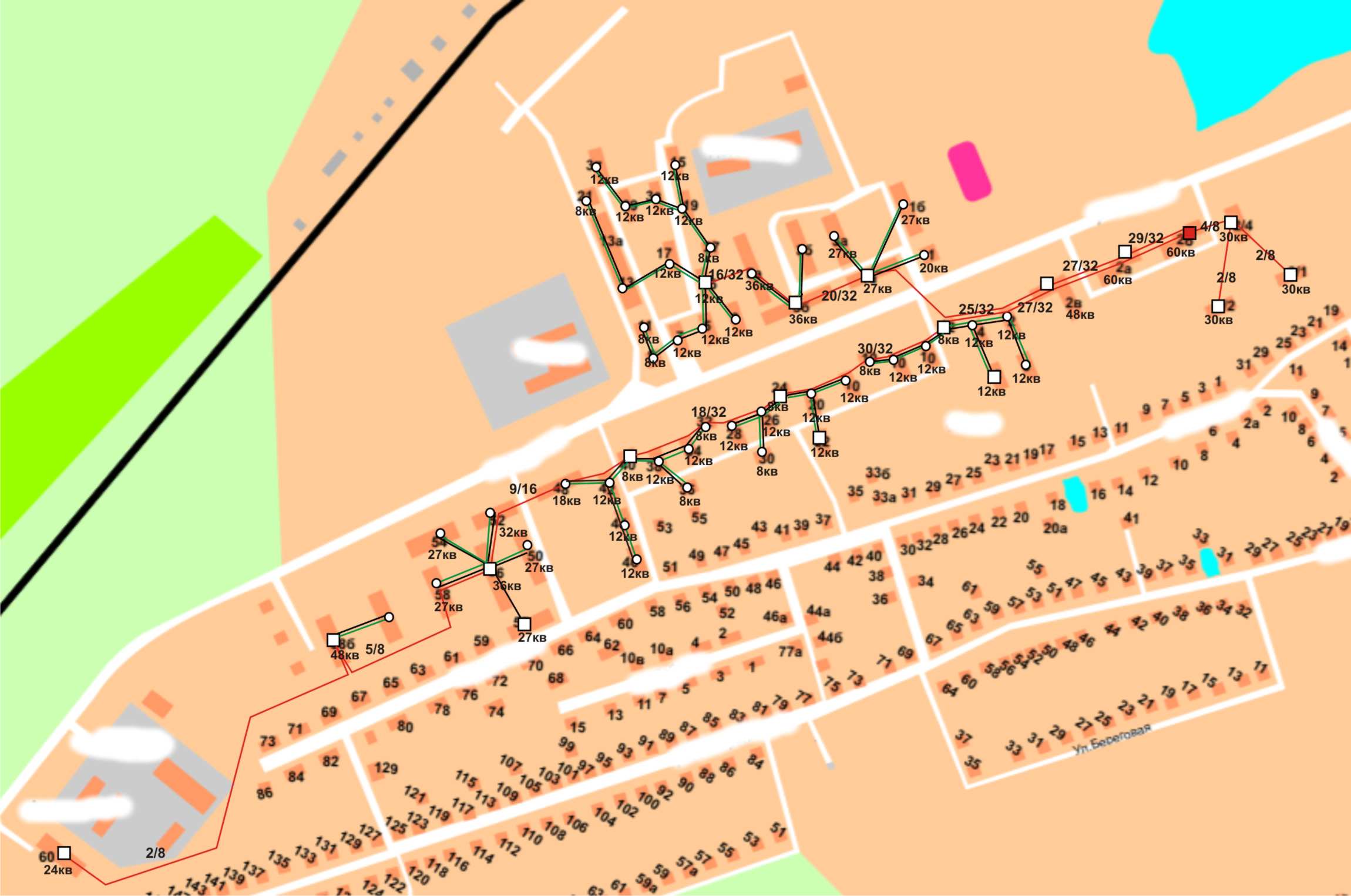

Прикручу ка для наглядности еще и карту.
От районного узла (красный квадратик)уходит 2 32-х волоконных кабеля (в одной ветке заканчиваются 16-ти и 8- волоконными) до промежуточных узлов (белые квадраты)
Там ставится кросс, разваривается необходимое число волокон, стоит оптический делитель и оптический приемник, на концах, естественно без делителя. Соответственно ИБП для приемника, свич, в большинстве своем 1907, но где квартир много, там Длинк 3526.
Тоже соответственно с ИБП
От промежуточных узлов кабелем или наговским по 10 р или аналогичным (у нас обрезков 8-ки километров 5 валяется)к домовым узлам (белые кружочки), о которых и идет речь выше, паралельно коаксиалом РЖ11, потому что так дешевле, а самое главное он уже висит....
Я не уверен, что свич этот качественно отличается от связки "мыльница+конвертор" - думается, внутри этого чудо-свича все та же мыльница, но с одним SFP вместо трансформатора+RJ45. А мыльница + конвертор ИМХО обойдутся дешевле, + мыльницу нужно ставить только при подключении 2-го абона... + ко всему - мыльница + конвертор обойдутся немного дешевле в эксплуатации (все же порты при грозах иногда горят, порой - вместе с "мозгом").

я у себя массово на такие домики ставлю простой дирсто с мидиком, местами с одним БП на двоих. коакс висит паралельно, тоже строился до оптики. сейчас при цене на оптику и дешевые приемники- коаксом дороже ходить. а наговский миникабель в разводке сводит расходы в копейки.
Ни чего не дешевле получается.
1907 с СФП шкой по деньгам равен мыльнице с медиаконвертором.
От грозы чему там дохнуть? Все внутри здания.
