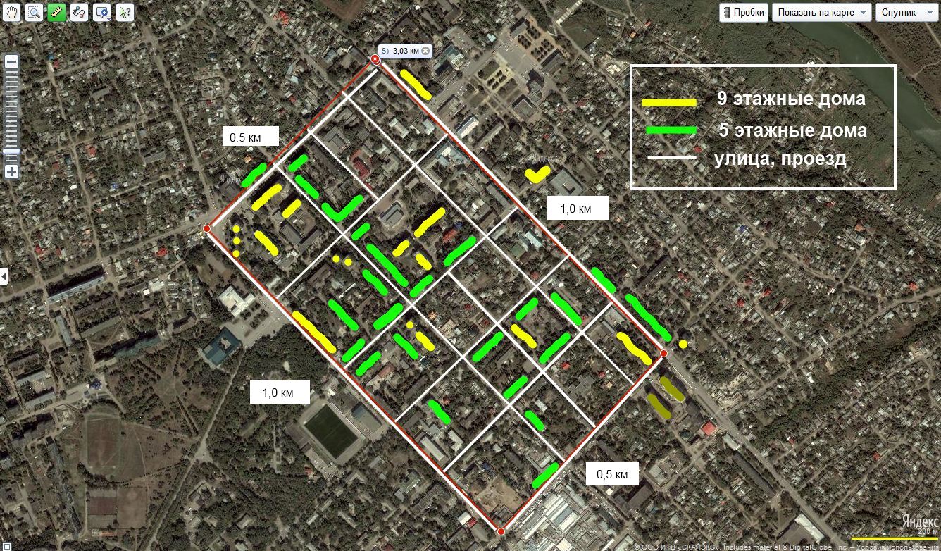

Читаю форум, курю мануалы, возникают вопросы. Я понимаю что тем таких масса, поиск юзаю, некоторые старые, 2008 годов, хочется конкретики в моем случае, т.к. проект планируется не любительский, а-ля поставь пару точек, покрути настройки, удовлетворись и успокойся, а коммерческий и серьезный. Потенциальные инвесторы хотят знать ценник на затраты и сроки окупаемости.
Задача: организовать доступ в интернет физическим и юр. лицам на базе беспроводных технологий в городе. Начать с "центра". Начальный квадрат получается 1.5 кв. км.
На карте желтым цветом выделены 9ти этажки, темно-желтым 12-16 этажные дома. Зеленым пятиэтажки.

Вешаете на каждый дом по несколько микротиков с круговыми или секторными антеннами, настраиваете каналы так, чтобы соседние точки особо друг другу не мешали, и размещать их нужно так, чтобы используя естественные преграды закрыть видимость между ними. На этот квадратик понадобится точек 50 где-то. Каждая точка с кронштейном, кабелями и прочим обойдется в 10-15тыс. итого на всю затею 500-750 тыс. без учета затрат на кабельную сеть.
За эти же деньги можно поставить 3 базы мобильного ваймакса, которые покроют этот квадратик играючи, правда клиентам придется покупать себе USB-адаптеры или комнатные/крышные роутеры.
