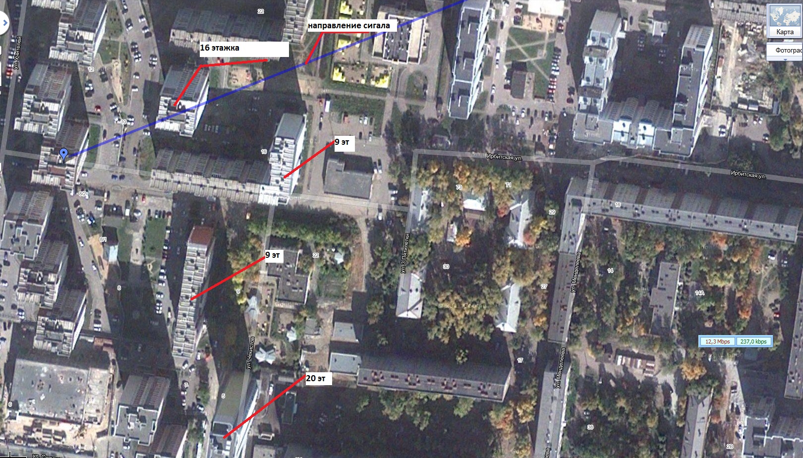

Про положение точе прикрепил файл, как видно и отраженке то нормальной неоткуда взятся.

По картинке не видно какова этажность, там, где установлено оборудование, и чуть ниже от линка есть 9эт дом, на который можно попробовать навести обе антенны...

Оборудование расположено на 16 этаже 16ти этажного дома(сори за тафтологию), все дело в том что на пути следования сигнала есть ещё пара тройка девятиэтажек, в общем идея ясна нужно опытным путём папробовать выловить наилучшую отраженку.

Исходя из предоставленной карты местности (хотя и не полной) могу посоветовать Вам сдвинуть антенну на 8/2 к краю дома и посмотреть, попадете ли Вы в просвет м/у 16 этажкой и 9 этажкой. Вполне имхо есть шанс.
