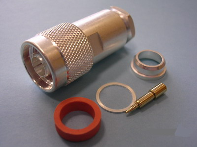

Saab95 Posted August 17, 2011 Posted August 17, 2011 Кабеля высокочастотные 3 шт. - можете спаять сами, это выйдет дешевле, кабель и разъемы продаются. Для 5ггц кабель нужен хороший и толстый. какие кабеля с какими разъемами надо? Если денег не жалко то RG-405 или RG-402. Так же можно Radiolab 10D-FB или Radiolab DX-1000. Так же есть хороший кабель LMR-400, но вот где его купить я не в курсе, если сможете найти его - будет хорошо. И вот такие разъемчики: Ссылка на разъемчики Нужно кабель оголить, припаять к центральному электроду кабеля штырек разъема, а оплетку зажать специальной гайкой с помощью 2-х рожковых ключей. Далее сажаете термоусадку или заматываете изолентой. По мне - так лучше самому кабель сделать, чем покупать готовые непонятно какие. Вставить ник Quote
SSD Posted August 17, 2011 Posted August 17, 2011 По мне - так лучше самому кабель сделать, чем покупать готовые непонятно какие. Стоит сравнить с заводским, и увидеть разницу. Вставить ник Quote

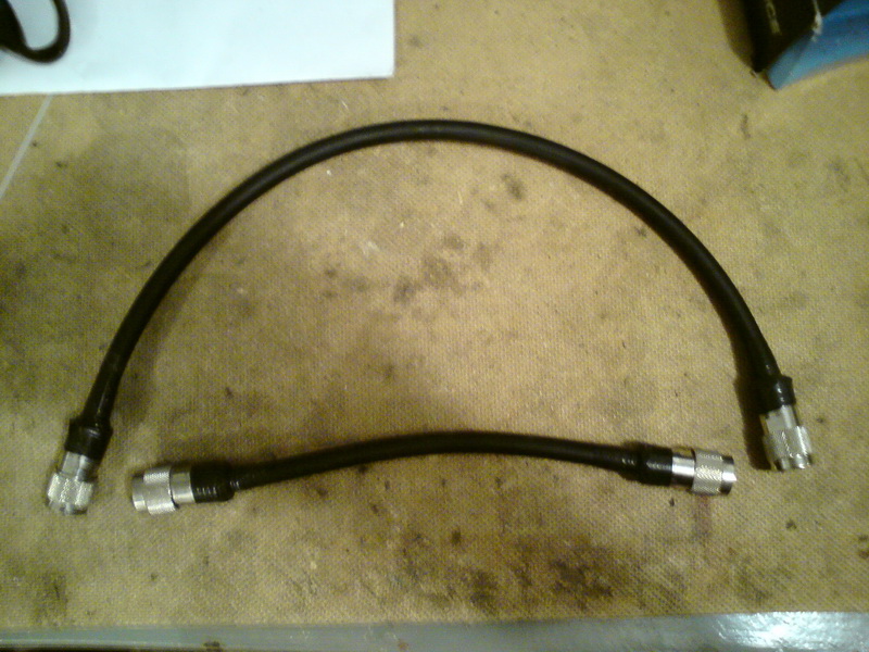

Saab95 Posted August 17, 2011 Posted August 17, 2011 По мне - так лучше самому кабель сделать, чем покупать готовые непонятно какие. Стоит сравнить с заводским, и увидеть разницу. С заводским да, разница есть. Но большинство готовых кабельных сборок паяются на коленке, поэтому их качество под сомнением. Так же через некоторое время эксплуатации отклеивается клеевая термоусадка от кабеля и получается карман для воды, которая попадает внутрь разъема и ухудшает характеристики кабеля. У меня нет измерительного оборудования для проверки кабелей, но мои самодельные "обрубки" по 10-20см. показывают на несколько децибел лучшие уровни сигналов при подключении антенны, чем заводские по полметра. Так же коротыши меньше собирают наводок и помех. Вставить ник Quote
SSD Posted August 17, 2011 Posted August 17, 2011 По мне - так лучше самому кабель сделать, чем покупать готовые непонятно какие. Стоит сравнить с заводским, и увидеть разницу. С заводским да, разница есть. Но большинство готовых кабельных сборок паяются на коленке, поэтому их качество под сомнением. Так же через некоторое время эксплуатации отклеивается клеевая термоусадка от кабеля и получается карман для воды, которая попадает внутрь разъема и ухудшает характеристики кабеля. У меня нет измерительного оборудования для проверки кабелей, но мои самодельные "обрубки" по 10-20см. показывают на несколько децибел лучшие уровни сигналов при подключении антенны, чем заводские по полметра. Так же коротыши меньше собирают наводок и помех. Что же это за кабель такой что на 30 см затухание в несколько дБ? :)) Вставить ник Quote

zn-game Posted August 17, 2011 Posted August 17, 2011 (edited) С заводским да, разница есть. Но большинство готовых кабельных сборок паяются на коленке, поэтому их качество под сомнением. Так же через некоторое время эксплуатации отклеивается клеевая термоусадка от кабеля и получается карман для воды, которая попадает внутрь разъема и ухудшает характеристики кабеля. У меня нет измерительного оборудования для проверки кабелей, но мои самодельные "обрубки" по 10-20см. показывают на несколько децибел лучшие уровни сигналов при подключении антенны, чем заводские по полметра. Так же коротыши меньше собирают наводок и помех. Прикрепленное изображение: Kabel.JPG как, на ваш взгляд, в работе данный кабель с таким немалым расстоянием Edited August 17, 2011 by zn-game Вставить ник Quote

Saab95 Posted August 17, 2011 Posted August 17, 2011 как, на ваш взгляд, в работе данный кабель с таким немалым расстоянием Нет, такой кабель покупать не надо, тем более такой длины. И обратите внимание, это удлинитель, предназначенный для удлинения других кабелей, подключитть антенну с разъемом N-type им нельзя. Вообще использовать кабели длиннее метра не стоит, ведь есть уличные корпуса, которые можно разместить в непосредственной близости к антенне. Например можно использовать RB433 или RB411AH с одной карточкой, размещенной в корпусе и установленной прямо около антенны. 3 таких антенны и 3 корпуса размещаете в нужных местах, по витой паре соединяете их в один коммутатор, так будет даже лучше, чем размещать все 3 карты в одном корпусе. невздумайте ставить три карты в один борд 3 карты можно ставить в один борд, при условии достаточного частотного разноса между ними и ограничением по максимальной мощности. Естественно работать на стандартных каналах 2.4ггц, например 1, 6 и 12 нормально не получится. Вставить ник Quote
zn-game Posted August 17, 2011 Posted August 17, 2011 Нет, такой кабель покупать не надо, тем более такой длины. И обратите внимание, это удлинитель, предназначенный для удлинения других кабелей, подключитть антенну с разъемом N-type им нельзя. Вообще использовать кабели длиннее метра не стоит, ведь есть уличные корпуса, которые можно разместить в непосредственной близости к антенне. Например можно использовать RB433 или RB411AH с одной карточкой, размещенной в корпусе и установленной прямо около антенны. 3 таких антенны и 3 корпуса размещаете в нужных местах, по витой паре соединяете их в один коммутатор, так будет даже лучше, чем размещать все 3 карты в одном корпусе. спасибо, идеи насчет этого кабеля отпали)) Вставить ник Quote
