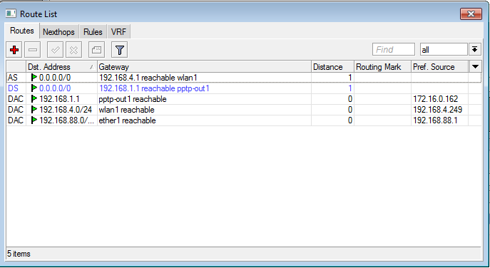

Virtue Posted September 15, 2011 Posted September 15, 2011 (edited) VPN сервер в другой подсети. простите, а где эта галочка - PPP use default gateway? на всякий случай выкладываю Route List Edited September 15, 2011 by Virtue Вставить ник Quote
rmika Posted September 15, 2011 Posted September 15, 2011 вот как отключить в терминале interface pptp-client set 0 add-default-route=no Вставить ник Quote
Virtue Posted September 15, 2011 Posted September 15, 2011 как только борд коннектится к ВПНу, тут же перестает идти пинг на ВПН, остальные узлы локалки по прежнему пингуются Вставить ник Quote
Saab95 Posted September 15, 2011 Posted September 15, 2011 Но теперь-то соединение не отваливается? Вам надо заместо вашего маршрута 0.0.0.0/0 вбить подсетки вашего провайдера, или хотя бы указать маршрут до VPN сервера с метрикой 1. Потом добавляете маршрут 0.0.0.0/0 с адресом шлюза, которые дается при подключении VPN-client. Вставить ник Quote
Saab95 Posted September 16, 2011 Posted September 16, 2011 Подключитесь к впн с компа с виндой, и зайдите в статус подключения, там будет пункт IP-адрес сервера - это оно и есть. Или поставьте снова галочку use default gateway и быстренько запишите адрес, на который ставится маршрут в интернет. Потом впишите его статически в маршруты. Вставить ник Quote
rmika Posted September 16, 2011 Posted September 16, 2011 Подключитесь к впн с компа с виндой, и зайдите в статус подключения, там будет пункт IP-адрес сервера - это оно и есть. Или поставьте снова галочку use default gateway и быстренько запишите адрес, на который ставится маршрут в интернет. Потом впишите его статически в маршруты. Помоему проще смаршутизировать нужные сетки на wlan1 например 192.168.1.0/24. а в мир маршрут прописать на pptp Вставить ник Quote
Virtue Posted September 16, 2011 Posted September 16, 2011 (edited) никак не догоню где что прописать, меня носом надо тыкнуть.. помогите , если необходимо выложу нужные скрины своих настроек адрес ВПНа - 192.168.1.1 а сам борд находится в4ой подсети и имеет адрес ВЛАНа - 192.168.4.249 шлюз - 192.168.4.1 Edited September 16, 2011 by Virtue Вставить ник Quote
rmika Posted September 16, 2011 Posted September 16, 2011 /ip route add disabled=no distance=1 dst-address=192.168.1.1/32 gateway=192.168.4.1 scope=1 target /ip route set 0 disabled=yes /interface pptp-client set 0 add-default-route=yes и на всякий случай пришли /ip route print Вставить ник Quote
