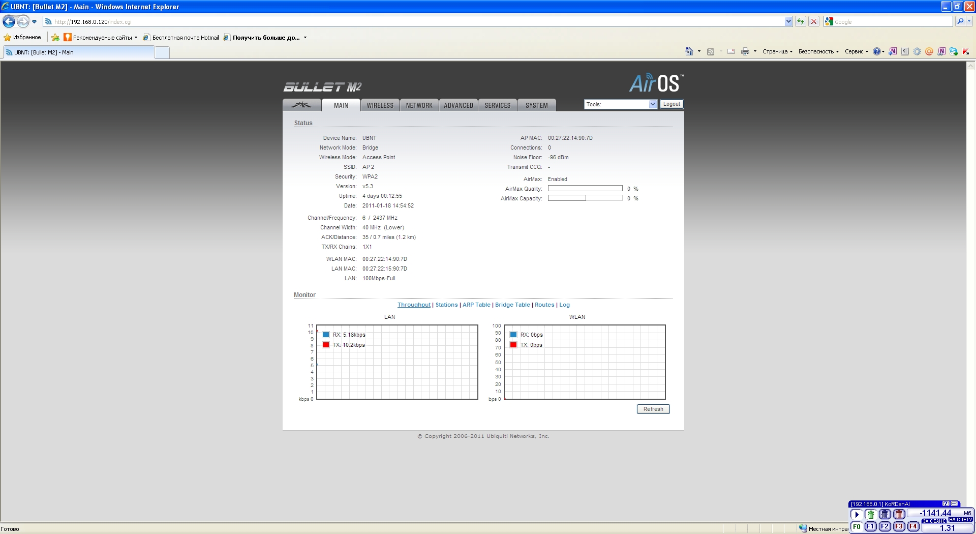

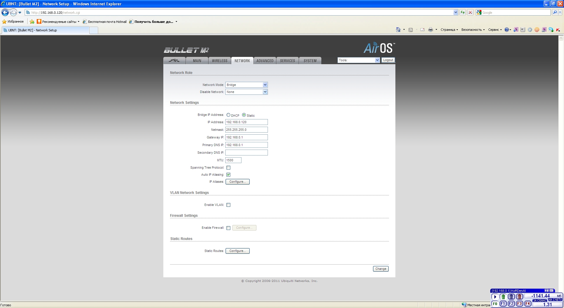

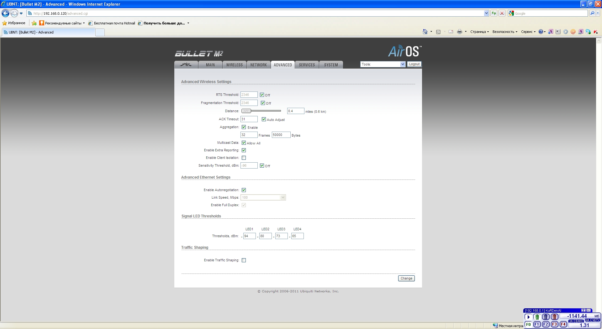

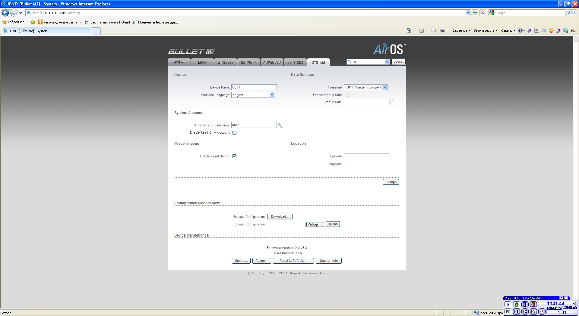

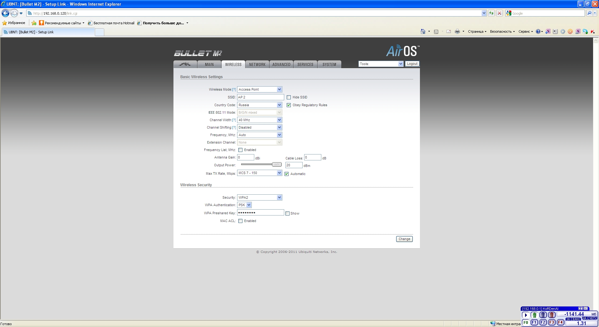

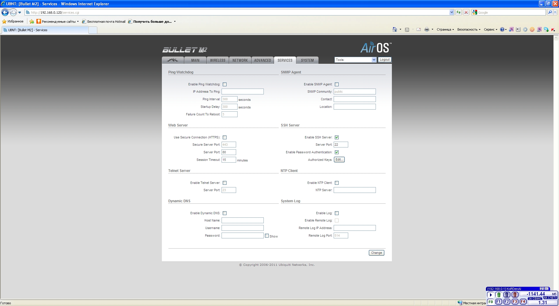

Точку доступа настроил как на картинках. При подключении клиенты не подключаются, идет запрос пароля, ввожу пароль и обрыв. Подумал, что возможно брак точки, точка сменена на вторую, прошито новейшей прошивкой с сайта производителя. И никаких изменений. Делаю выводы - не хватает знаний или кривые руки. Прошу помощи у корифеев. Пока задача поднять точку доступа, чтобы к ней могли подсоединятся клиенты и чтобы клиенты получали айпишник от DHCP сервера модема.

Причина не хватка питания !!!
Если рокеты перезагружаются то нужно менять блок питания на более мошный или кабель укороти...
В комплекте с булетами идут 12 вольт и когда кабель длинный он теряет ее, я сам сталкивался проблемой поставил 18вольт 1 ампер и заработало
Edited by ebyx
В данном случае причина не в питание: ОТРУБИТЕ AirMAX и будет Вам счастье.
Питание так же может быть причиной.
