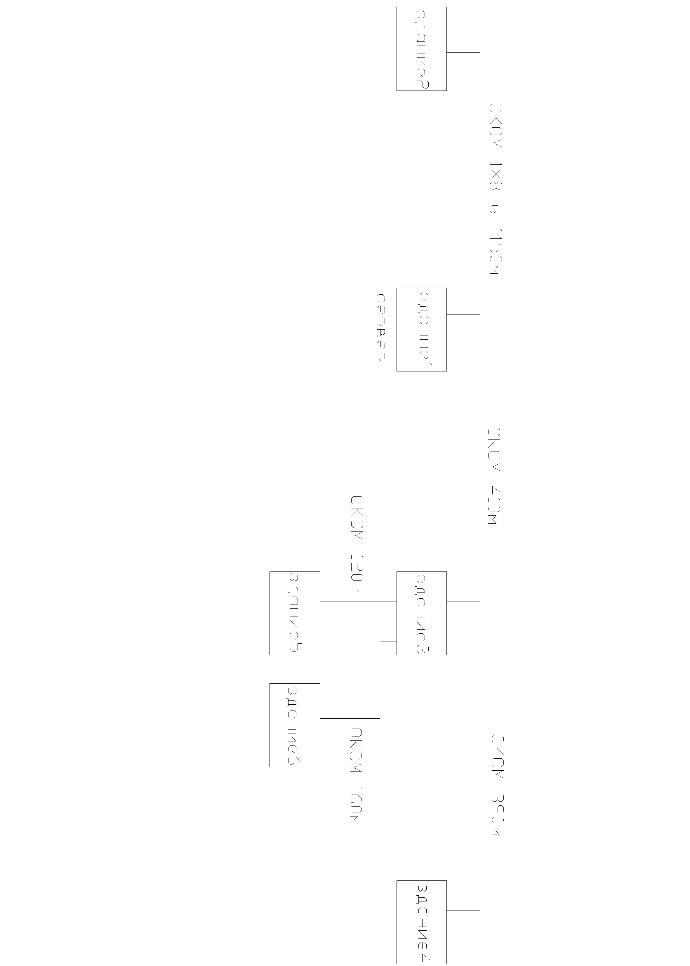

День добрый.
Необходимо своими силами построить для организации сетку указанную ниже, магистрали самонесущим кабелем, 1 гбит.
Хотелось бы услашать варианты компоновки шкафов, от и до, т.к. являюсь новичком в данной области.
Заранее спасибо.

Вы планировку квартиры исходя из карты города делать не пробовали?
ЗЫ а так надо:
1. Выбрать оптический кросс исходя из количества волокн, которые на нём будут терминироватся на коннекторы.
2. Определится с любимым типом коннекторов и выбрать соответствующие пигтейлы и проходные адаптеры.
3. Определится с активкой.
4. Выбрать патчкорды с любимого типа коннекторов на используемый в активном железе.
Мысли мои следующие
1) Шкаф ДКС IP66 500*700*200 1шт
2) Коммутатор D-LINK 1210-10P 1шт
3) Шкаф кроссовый оптический настенный (ШКОН) 8 портов SNR-ODF-8W 1шт (установка внутри ДКС шкафа)
4) Гильза термоусадочная 60мм
5) В Длинк - DEM-310GT Трансивер SFP 1000BASE-LX, SMF 1 шт
6) Патчкорд оптический LC/UPC SM 1 метр 1 шт
7) Аттенюатор SNR-ATT-FF-SC-05dB (Female-Female) 1 шт
Прошу сильно не бить =)
Много ли я позиций упустил?
а зачем вам ПоЕ? Вообще этот свич гавно по большому счёту, да и вся серия 1210 гавно
А зачем настенный шкаф запихивать в 19-ти дюймовый? Может быть вам следует поискать сразу 19-ти дюймовый кросс и закрепить его в шкафу на штатных креплениях?
а куда вы этот тырчик будете пихать?
Это наверно из кросса в тырчик. Т.е. все транзитные жилки вы будете внутри кросса разваривать?
действительно, зачем?
С таким подходом следующий шаг будет - заменить этот шкафчик на сплайс пластину и приклеить двухсторонним скотчем к 1).
Даже если опустить его необходимость, как вы его подключать собрались, если единственный патч будет порезан на 2 пигтейла?
Я бы одноглазые SFP брал.
