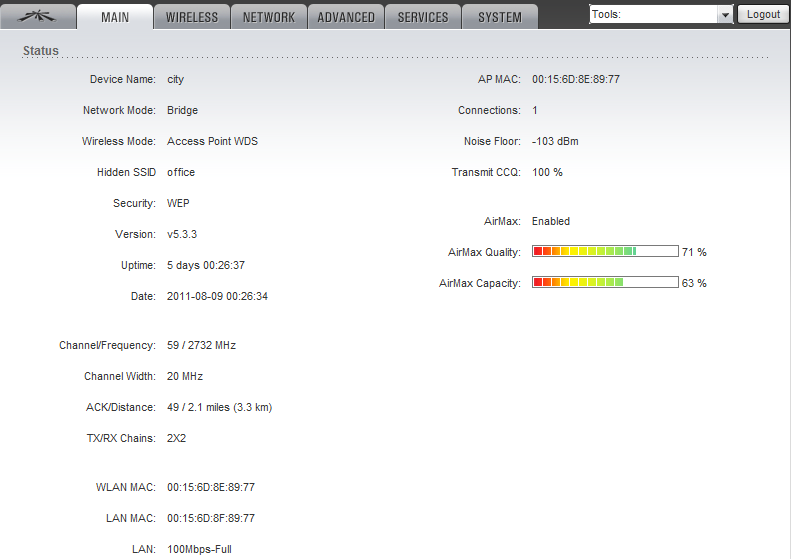

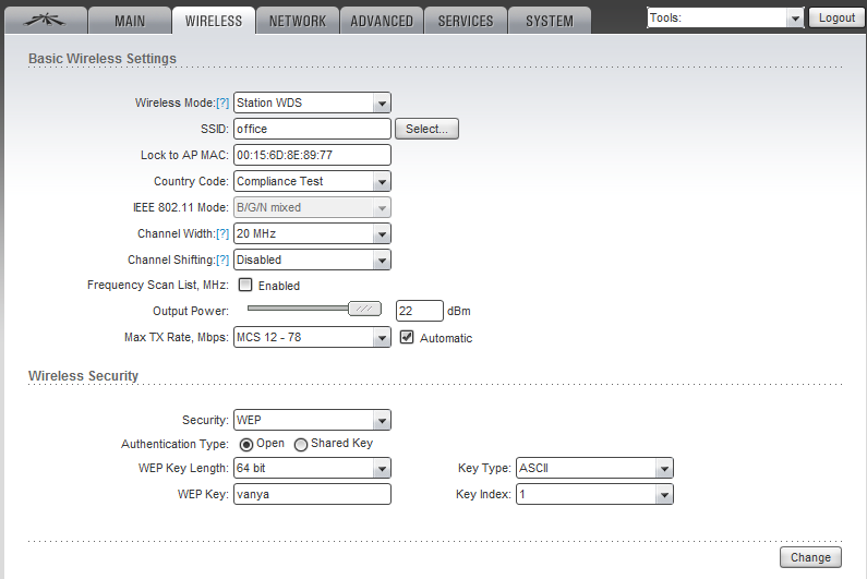

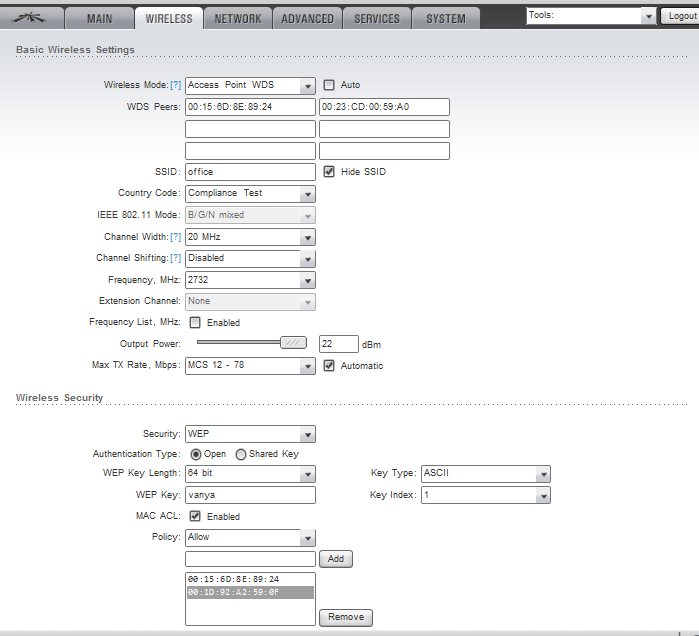

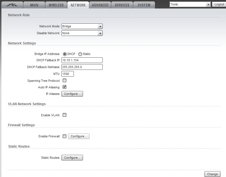

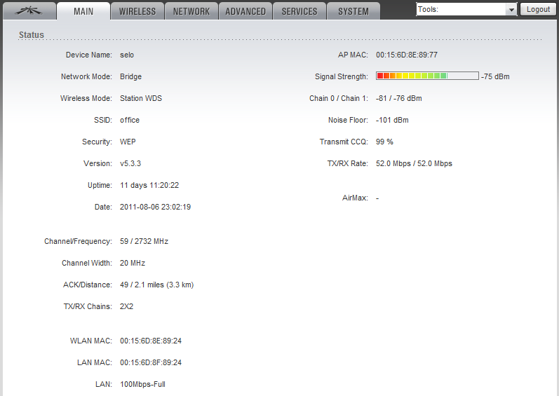

ZaSOS Posted August 15, 2011 Posted August 15, 2011 (edited) Настройки в городе -------------------------------- Настройки у меня ------------------------------------- Всё ли нормально, переживаю что Signal Strength и Noise Floor большой. Что ещё посоветуете, как повысить скорость. на данный момент 30Мбит. Помню на нулячих настройках было почти 100 Как более точно настроить антены друг на друга. Дело в том что после антены, я ставлю роутер, настраиваю на роутере PPPoE и раздаю на 4-е ПК, но тогда Я не могу зайти на антены. Что посоветуете. Edited August 15, 2011 by ZaSOS Вставить ник Quote
Saab95 Posted August 15, 2011 Posted August 15, 2011 Потому что у вас стоит шифрование WEP, замените его на WPA AES и скорости на передачу поставьте самые высокие MCS-15-130. Ту точку, которая в городе настройте на вкладке LAN в режим роутера и в настройках ЛАН укажите PPPoE подключение и введите учетные данные, вверху в настройках WLAN введите свой серый адрес (например 192.168.0.1) и поставьте галочку NAT и DHCP Server и укажите начальные адреса (Range start) 192.168.0.100 и конечный (Range end) 192.168.0.200. Вторую точку, что у вас дома настройте на адрес 192.168.0.2. Она должна работать в режиме bridge, подключите ее к коммутатору и туда же своих остальных клиентов. Можно использовать роутер как хаб, только на нем придется отключить DHCP сервер и настроить такой адрес, чтобы он не мешался. Тогда кабель от точки вы втыкаете в роутер в LAN порт, а WAN остается свободен. Уровень шума нормальный, он чем больше - тем лучше =) а вот уровень сигнала с перекосом, нужно покрутить антенны не только влево-вправо, но и вверх-вниз. Чтобы не было перекоса по каналам. А скорость 100 мегабит на начальных настройках была потому, что там полоса стояла 40мгц. А у вас сейчас 20. Но менять ее на 40 не стоит, ведь тогда уровни сигналов станут еще ниже, да и помех устройство создает больше. Так же посмотрите возможность смены частоты, 2700 все же высоковата частота, лучше уйти в 2300-2400, или чуть выше 2500, там уровни сигналов должны быть повыше. Вставить ник Quote
ZaSOS Posted August 15, 2011 Author Posted August 15, 2011 Поменял шифрование, на скорость не повлияло. Частоту ниже не ставил т.к. падает скорость на 10Мбит. Насчёт настройки как роутера. Ставить 192.168.0.1 не стал, наверняка в городе эти IP заняты. Поставил те которые прописаны в билинге. Как то странно вышло, мне выдало IP, и Я смог зайти на городскую антену, но не смог зайти на свою антену, её просто небыло в списках. Интернет тоже не раздался. Сейчас включено через свич (не роутер). т.е. с антены в свич а потом ко мне Вставить ник Quote

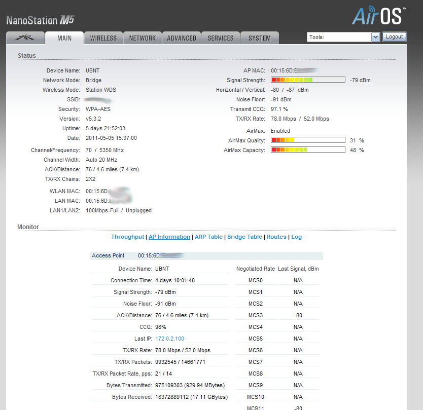

ZaSOS Posted August 16, 2011 Author Posted August 16, 2011 Спасибо, но покупать старый ПК или ещё что-то уже не буду. Я просто спросил вдруг тут есть такое. Роутер самый дешовый (уже даже с производства сняли) TP-link, врятли там можно что-то сделать. Подскажите как мне их друг на друга направить. На какие числа смотреть, какие числа должны быть более стабильны, какие отвечают за горизонталь какие за вертикаль. Вставить ник Quote
NewUse Posted August 16, 2011 Posted August 16, 2011 Спасибо, но покупать старый ПК или ещё что-то уже не буду. Я просто спросил вдруг тут есть такое. Роутер самый дешовый (уже даже с производства сняли) TP-link, врятли там можно что-то сделать. Вы бы всёж модель назвали, на современных ТП-Линковских прошивках для мыльниц шейпер уже присутствует, да и на сайты дд-врт и опенврт можете заглянуть на предмет поддержки, если у Вас не сохо роутер, то есть шанс, что он всё это умеет, да и смысл в покупки старой мыльницы ТП-Линка не особо вижу, ибо новый 1тыр. стоит.... Подскажите как мне их друг на друга направить. там есть в тулсах алигн антенна, сначала с одной стороны вертите в горизонтальной, а затем в вертикальной плоскостях, находя максимумы сигнала, а затем на противоположном конце выполняете такую же подстройку. Вставить ник Quote
ZaSOS Posted August 16, 2011 Author Posted August 16, 2011 (edited) роутер TL-WR340G мыльница TP-Link TL-SF1016D в Antenna Alignment Смотреть что бы Signal Level был максимольно большое число т.е. не -76 а лучше -96 Max Signal надо на сколько поставить и что надо наблюдать в Chain 0 / Chain 1 и Noise Level Edited August 16, 2011 by ZaSOS Вставить ник Quote
SSD Posted August 16, 2011 Posted August 16, 2011 Смотреть что бы Signal Level был максимольно большое число т.е. не -76 а лучше -96 Минус перед сигналом ни о чем не говорит? :) Вставить ник Quote
ZaSOS Posted August 16, 2011 Author Posted August 16, 2011 (edited) если по правильному, то больше сигнал -75 а меньше -96, так мне нужно большее число? т.е. то которое ближе к нулю? Edited August 16, 2011 by ZaSOS Вставить ник Quote
SSD Posted August 16, 2011 Posted August 16, 2011 если по правильному, то больше сигнал -75 а меньше -96, так мне нужно большее число? т.е. то которое ближе к нулю? -75 хороший сигнал, -96 плохой. Вставить ник Quote
NewUse Posted August 16, 2011 Posted August 16, 2011 (edited) роутер TL-WR340G не повезло, купили бы TL-WR741ND, который, кстати, дешевле, можно было бы и на нём всё сделать.... и да, TL-WR340G куда бОльшая мыльница, чем тупой стоячный свитч TL-SF1016D но покупать старый ПК или ещё что-то уже не буду. не уж то на антресолях Pentium 1 не валяется? Можно ли на 3-и ПК дать инет, а на ещё 3 (4,5,6) только сеть.Или можно как-то ограничить скорость чисто для torrent Хоть с роутером Вам и не повезло, но в нём есть возможность сделать привязку ИП к МАК и на нём поднять ДХЦП, а на ubnt есть шейпер, хоть и убогий но какую то нарезку он сделает, начните с этого, параллельно изучайте линукс и через cli на ubnt сделаете всё, что Вам требуется, если к тому времени ЮБНТ сами чё-нить приличное не сварганят, я потихоньку подпиливаю их поделки, но у меня другие задачи, а т.к. это ближе к хобби -- всё движется очень медленно... Edited August 16, 2011 by NewUse Вставить ник Quote

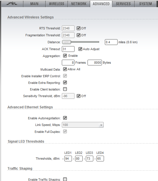

ZaSOS Posted August 17, 2011 Author Posted August 17, 2011 (edited) не уж то на антресолях Pentium 1 не валяется? Да откуда, Я вообще не имею не какого отношения к ПК и к серверам что бы там linux изучать и разбираться в этом. Вы мне ещё подскажите, Я просто не пойму, если Я меняю частоту и сигнал становится больше, где-то -65, то почему скорость становится меньше? --- и второе, вот светодиоды на антене. вот настроены -94 -80 -73 -65. Если горит красным это что значит? Т.е. что бы Я хотя бы визуально на крыше мог направить, мне надо словить ярко зеленый на -65? Если тускло горит или вообще не горит четвертый светодиод то значит я далёк от -65??? ---- Max Signal надо на сколько поставить и что надо наблюдать в Chain 0 / Chain 1 и Noise Level ---- Я могу как-то заходить на антену из вне? Очень уж не удобно что теперь она доступна только моему сельскому ПК, я обычно на обеденных перерывах частоты перебирал. Кстати, когда частоты перебираю мне тоже смотреть через Antenna Alignment на Signal Level и смотреть что бы число было ближе к нулю, а то Я раньше спид тестом проерял. Edited August 17, 2011 by ZaSOS Вставить ник Quote
SSD Posted August 17, 2011 Posted August 17, 2011 не уж то на антресолях Pentium 1 не валяется? Да откуда, Я вообще не имею не какого отношения к ПК и к севрерам что бы там linux изучать и разбираться в этом. Вы мне ещё подскажите, Я просто не пойму, если Я меняю частоту и сигнал становится больше, где-то -65, то почему скорость становится меньше? --- и второе, вот светодиоды на антене. вот настроины -94 -80 -73 -65. Если горит красным это что значит? Т.е. что бы Я хотябы визуально на крыше мог направить, мне надо словить ярко зеленый на -65? Если тускло горит или вообще не горит четвертый светодиод то значит я далёк от -65??? ---- Max Signal надо на сколько поставить и что надо наблюдать в Chain 0 / Chain 1 и Noise Level Скрины сигналов покажите, до смены частоты и после. Вставить ник Quote

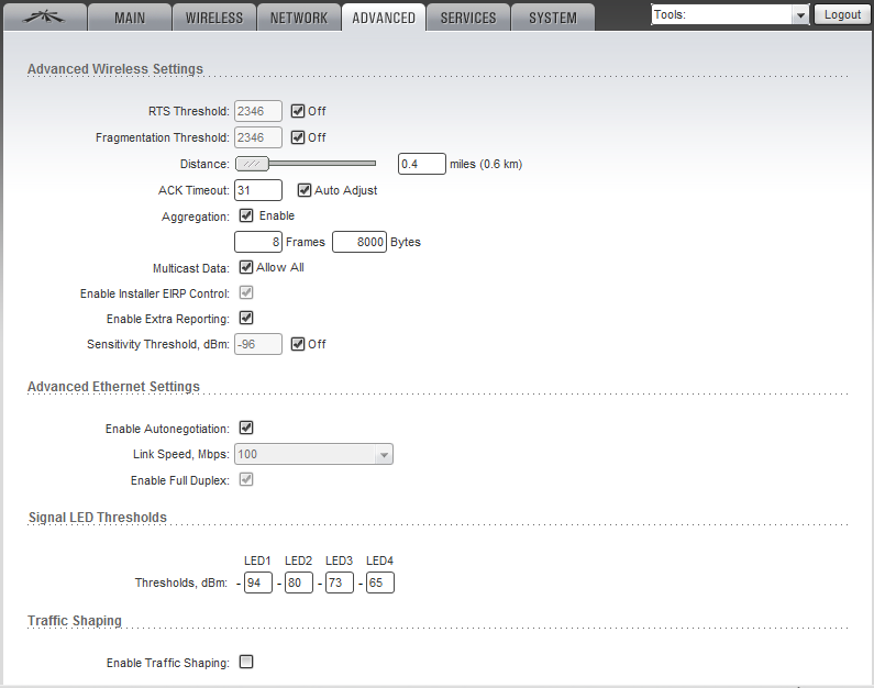

Saab95 Posted August 17, 2011 Posted August 17, 2011 На вкладке ADVANCED вы можете изменить сами настройки светодиодов. Если у вас сейчас горит только до желтого, тогда вам нужно ввести там что-то вроде -94 -72 -69 -65 - будет удобнее антенну подстраивать. Вставить ник Quote
ZaSOS Posted August 17, 2011 Author Posted August 17, 2011 SSD на каких имменно вкладках? Вставить ник Quote
Saab95 Posted August 17, 2011 Posted August 17, 2011 Окошки вот какие: Вот на базе: Вот на клиенте: Вставить ник Quote
