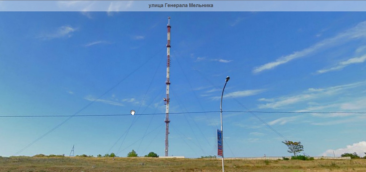

KeyART Posted March 14, 2012 Posted March 14, 2012 (edited) короче говоря, скинул на заводские настройки, перенастроил, и один хрен, клиент видит при сканировании диапозона 4 левые точки, а мою хоть бы что, я готов был убиться об стену, ради этого всего 18 км проходил пешком забыл добавить, между точками левее метров на 200 стоит телевизионная вышка Edited March 14, 2012 by KeyART Вставить ник Quote
Saab95 Posted March 15, 2012 Posted March 15, 2012 забыл добавить, между точками левее метров на 200 стоит телевизионная вышка А на телевизионной вышке антенны=) В таком случае покажите фото как установлены антенны с каждой стороны, общий вид на соседние устройства от них и фотка с приближением. Вставить ник Quote
