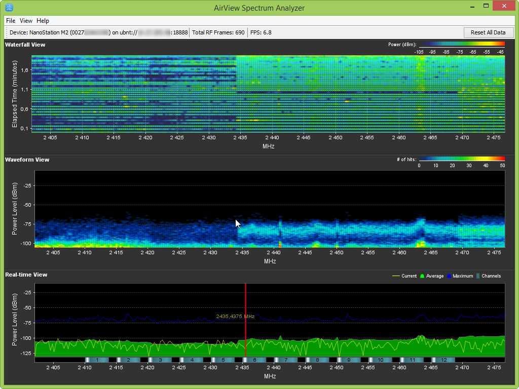

maximushell Posted August 11, 2011 Posted August 11, 2011 (edited) Есть опыт использования NanoStatiom-M2 и Rocket-M2, в функционале предусмотрен AirView так называемый "Спектр Анализатор". Вещь конечно замечательная, но есть один баг, собственно не на всех оно работает, кто нить сталкивался с такой проблемой ?. П.О. ест.последнее-5.3.3, при чём настройки одинаковые, но на одной работает на другой нет. Происходит следующее: кликаешь на иконку в разделе AirView(непосредственно для закачки файла), Ява пытается открыться и всё, точка уходит в ребут, Ява по тайм ауту отваливается. Дело в том что без "Спектр Анализатора" длинные линки организовывать затруднительно. Ай нит Хелп, как лечить Баг. Edited August 11, 2011 by maximushell Вставить ник Quote

sbyshek Posted August 12, 2011 Posted August 12, 2011 На микротике есть спектранализатор в 5 версии ОС. Управлять им можно через Dude. Так же рисует красивые картинки и работает стабильно. Может и 2ггц и 5ггц показывать на одном и том же устройстве. юзаем без микротиков, интересно разобраться именно почему на некоторых Нанайках-рокетах не работает. Буквально на этой неделе постоянно занимался на NSM5 версия 5.3 аналогичными измерениями. Работал на четырех NSM5 - действительно, некоторое время работает - затем просто вистнет, и после трех попыток подключиться - предлагает "отвалиться", что я и делаю. Но в принципе для снятия "картинки" того времени, которое есть достаточно - за не имением лучшего - ничего и не надо. Но если для диапазона 2.4 есть отдельное устройство в виде флэшки, то для дипазона 5 - НЕТ. Если бы сделали - то было бы шикарно. Вставить ник Quote

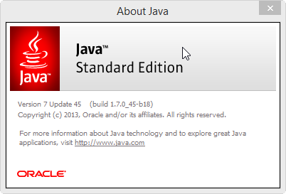

Nemec26 Posted April 2, 2016 Posted April 2, 2016 Как открыть этот airview, отправляет на скачивание java java у меня установлена 7 и 8 версия, чего делать ? гуглил и тут по поиску рыскал, не находит :( подскажите что делать ? :) Вставить ник Quote

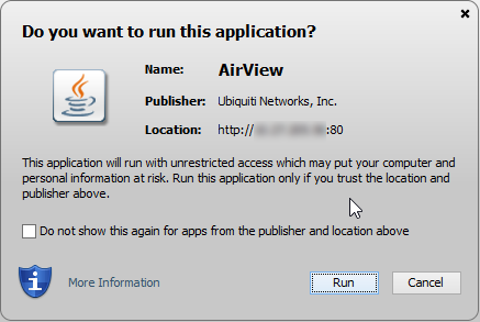

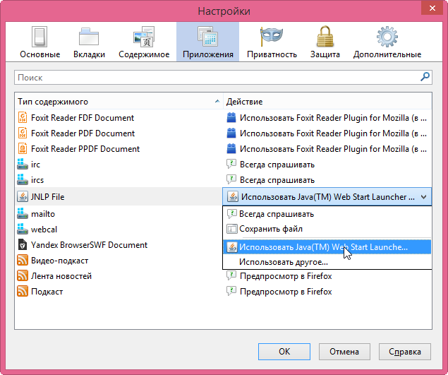

magnum50 Posted April 2, 2016 Posted April 2, 2016 в 8 яве airview не работает, перемудрили с безопасностью, типа не доверяет java приложению ubnt, и не даёт запуститься в 7 работает до определённой версии, потом таже фигня лично у меня: проблемы нет, только постоянно выдаёт предупреждение: после чего запускается сам airview: да и по поводу запуска в браузере посмотрите в настройках, какое действие выбрано для типа файла JNLP у меня в огнелисе так: Вставить ник Quote
[anp/hsw] Posted April 3, 2016 Posted April 3, 2016 Как открыть этот airview, отправляет на скачивание java Если у вас google chrome и лень разбираться, то поставьте firefox, и настройте по предыдущим скриншотам. В хроме с этим посложнее Вставить ник Quote

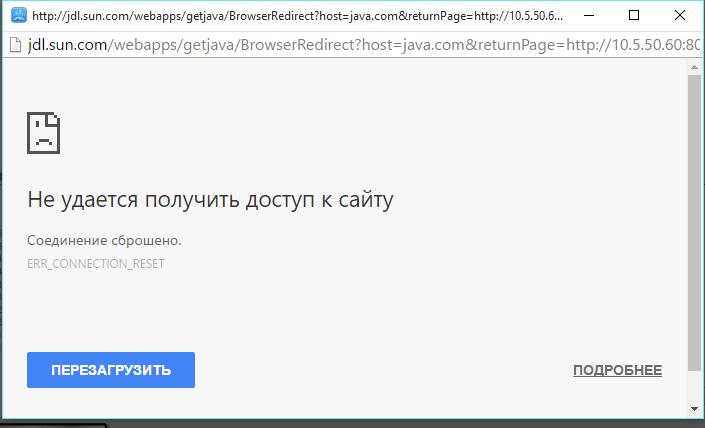

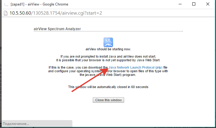

Nemec26 Posted April 3, 2016 Posted April 3, 2016 (edited) Беда с хромом (вот инфа Java.com), Решение: Если успеть до появления окна с ошибкой (скрин 1) тыкнуть на то место куда я показываю стрелочкой (скрин2) скачиваете файл, открываете с помощью явы - все ок. Edited April 3, 2016 by Nemec26 Вставить ник Quote
