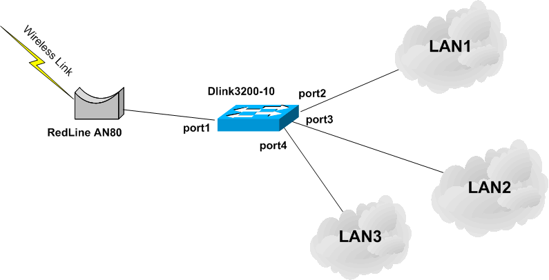

Схема простенькая:
Коммутатор Dlink 3200-10 включен в беспроводной мост RedLine AN80(порт1), к Dlink 3200-10 (порт 2-4) подключены сегменты сети.
