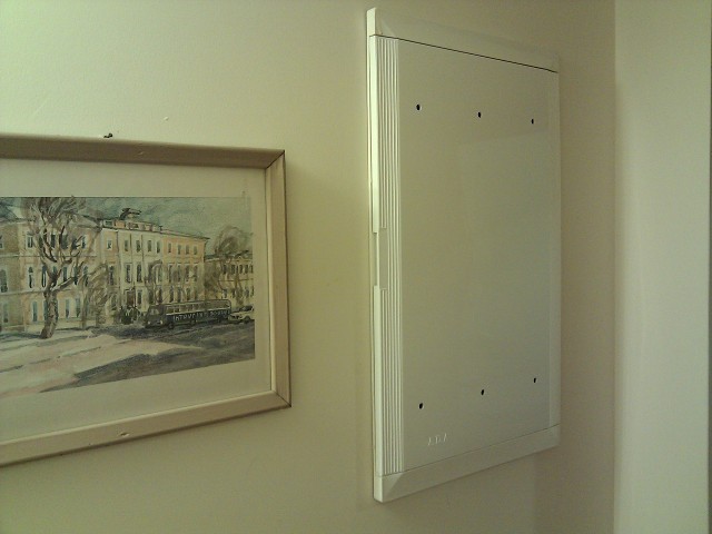

-Ars- Posted August 6, 2011 Posted August 6, 2011 (edited) Мы перед въездом в квартиру делали капитальный ремонт. Поэтому заказал электрику и разводку слаботочки. Шкафчик с роутером расположил как можно ближе к центру квартиры, чтобы "добивало" отовсюду. Как выглядит шкафчик снаружи - см. на приаттаченной фотки, картинка 9-й гимназии - для масштаба :) Внутренности показывать не буду - страшно. В глубину шкафчик как раз с панельный блок, так, что с другой стороны его надо было заштукатуривать. Роутер в коробке не влез, пришлось прикручивать голую плату ;) А эдимаксовский свич (на который в оригинале не рассчитывал, но вот потребовался) влез без проблем. Там же 2 розетки на 220 + соответственно 2 блока питания для СРЕ и свича. В шкафчике же сходятся разводка коаксиала для ТВ и телефонные провода Edited August 6, 2011 by -Ars- Вставить ник Quote

labi Posted August 8, 2011 Posted August 8, 2011 Внутренности показывать не буду - страшно. В глубину шкафчик как раз с панельный блок, так, что с другой стороны его надо было заштукатуривать. Роутер в коробке не влез, пришлось прикручивать голую плату ;) А эдимаксовский свич (на который в оригинале не рассчитывал, но вот потребовался) влез без проблем. Там же 2 розетки на 220 + соответственно 2 блока питания для СРЕ и свича. В шкафчике же сходятся разводка коаксиала для ТВ и телефонные провода В выходные, пока автобус вёз меня на работу и с работы, попробовал нарисовать на бумажке компактный узел для квартиры - ничего хорошего не получается. Либо компактно, либо аккуратно. Единственное, что можно сделать почти не задумываясь - уменьшить глубину (на юнит) и высоту (на 200 мм) шкафчика 702-1. Правда выгода получится на копейку, а места под UPS уже не будет. Вставить ник Quote
