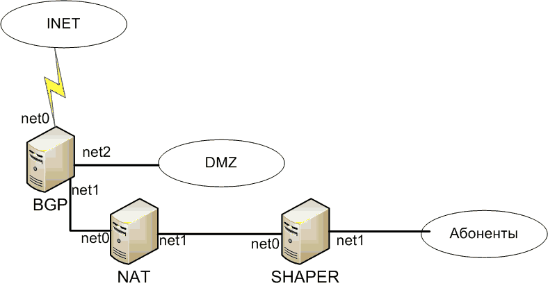

Доброго дня всем форумчанам.
Есть следующая схема сети (cхемка ниже):
На всех роутерах стоит FreeBSD 8.x. Сетевые карточки igb.
Роутер BGP с 3-мя сетевыми net0 - интернет (подняты сессии BGP ), net1 - кабель напрямую в net0 NAT, net2 - зона DMZ. В качестве BGP работает quagga 0.99.17
Дальше соответственно идут сервер NAT (используется PF), за ним шейпер (ipfw pipe) и абоненты.
В сети работает статика.
Столкнулся со следующей проблемой:
При падении сервера NAT, отваливается для внешки BGP сервер (зайти невозможно).
DMZ зона также теряет связь с инетом (непонятно почему...).
При поднятии сервера NAT, сервера NAT и BGP не видят друг друга по MAC. При этом сетевые линкуются нормально.
Down затем Up интерфейсов не помогает. Приходится перезагружать и BGP сервер, тогда все начинает рабоать нормально.
Подскажите пожалуйста, почему может происходить такая ситуация?
Что не дает нормально работать BGP серверу?
Если нужна еще какая-то инфа - говорите, постараюсь выложить...
Собственно сама схемка

Взялись админить? ;))) Да... Тяжелое это дело.
Для начала следует уточнить, по какой причине падает NAT? Далее по делу: видимо, Вы пытаетесь ломиться на BGP по IP, который расположен на карточке, которая Down. И последний, но самый "вкусный вопрос". ;) Что значит: "не видят друг друга по MAC"?

Внесу немного ясности..
Была проблема с блоком питания на NAT, соответственно отвалились все абоненты, но DMZ по идее должно было работать...

Роуты на сети которые обслуживает NAT прописаны в zebra.
По логам видно, что упал демоны BGPd и zebra, непонятно почему...
Для анонса сетей использовалась команда network, никаких redistribute не использовалось.
Не понятно, почему происходил такой баг. В любом случае сервера NAT и BGP должны были видеть друг друга.
Опять же непонятно почему сервера не видели друг друга после поднятия сервера NAT.
Даже если учесть переполнение буфера сетевой, то он должен был освобождаться при Down Up интерфеса (делался программно, а также при выниманием патча). Не помогло.
Сервера начинали видеть друг друга только при перезагрузке BGP.
