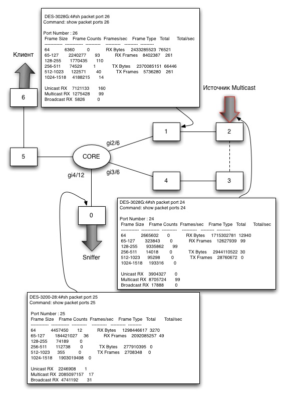

Хотели выдать клиенту транспорт L2 через нашу сеть, но столкнулись с интересной проблемой - не проходит multicast поток по сети L2, в тоже время IP работает без проблем.
На схеме коммутатор #2 - на нем источник. На порту источника видно поток в районе 100 пакетов. На соседнем транзитном коммутаторе #1 тоже на входе в транке есть поток. В транке на входе в коммутатор #0 где пытаюсь снифить - потока уже нет. Что-то там конечно есть, судя по статистике с транкового порта, но не 100 пакетов точно и не ловится снифером.
Похоже проблема в CORE. Это Catalyst 6500.
1. Коммутаторы источника #1,2,3,4 подключены к двум гигабитным транковым интерфейсам в STP кольце (gi2/6, gi3/6)
2. Коммутатор #0 тестовый, подключен к другому гигабитному транковому интерфейсу (gi4/12)

Что не так в этих транковых интерфейсах?
