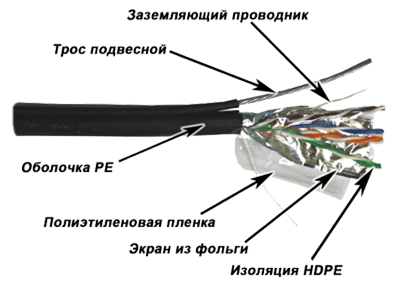

Лучше никак, но если очень нужно, я бы взял что-нибудь типа
и крепил бы как оптику

Берёте катушку с тросом, продеваете в неё витуху и начинаете вытягивать её через катушку. Получается, что трос наматывается на витуху :-). Ну и так и растягиваете. Потом натягиваете за трос и за него крепите. Получится, что витуха на тросе. При правильно подобранных размерах катушки вполне технологично получается - шаг намотки, скорость работы.
Трос можно заземлить.

http://netcable.ru/?g=895
витая с тросом 16 р/м
http://shop.nag.ru/catalog/01919.Opticheskij-kabel/02082.Mini-kabel/02876.SNR-UT1-04
опта с тросом 10р/м ...
это конечно весомый аргумент. НО! витуху лучше брать и к тросу привязывать и кидать ее максимум на 70 метров нужно. от коттеджа до коттеджа )) никто договариваться с электриками не будет, а витуху ремонтировать легче )) или я не прав?

Угу. Либо брать фтп с тросиком, либо приматывать витую к тросу. Крепить соответственно за трос. На опоры вешать свой крепеж. Какой - выбирайте http://shop.nag.ru/catalog/01919.Opticheskij-kabel/01895.Aksessuary-i-krepezh?count=0
спасибо. что-то я проглядел, там есть очень интересное крепление, которое и самому можно изготовить за "пачку сухарей"
