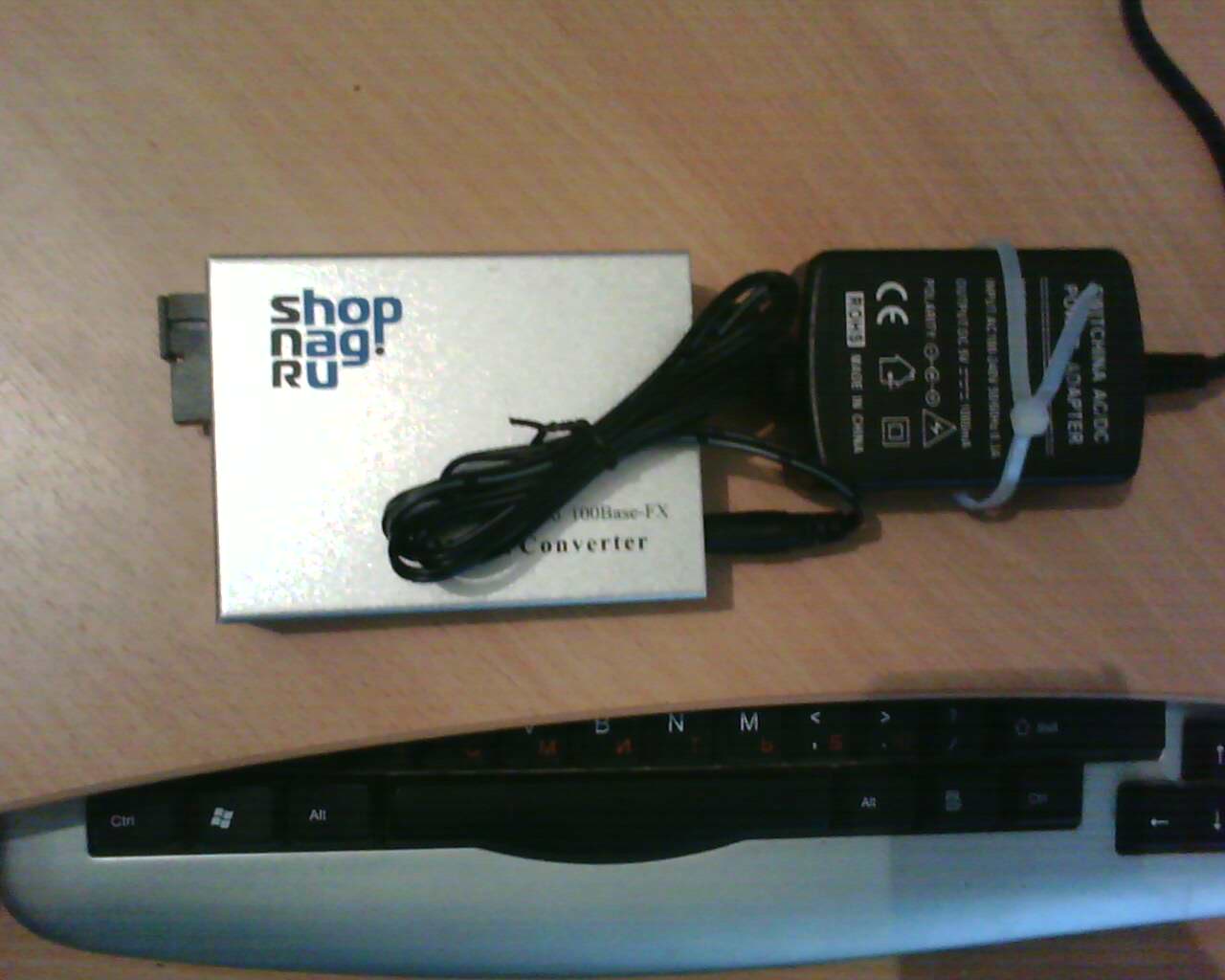

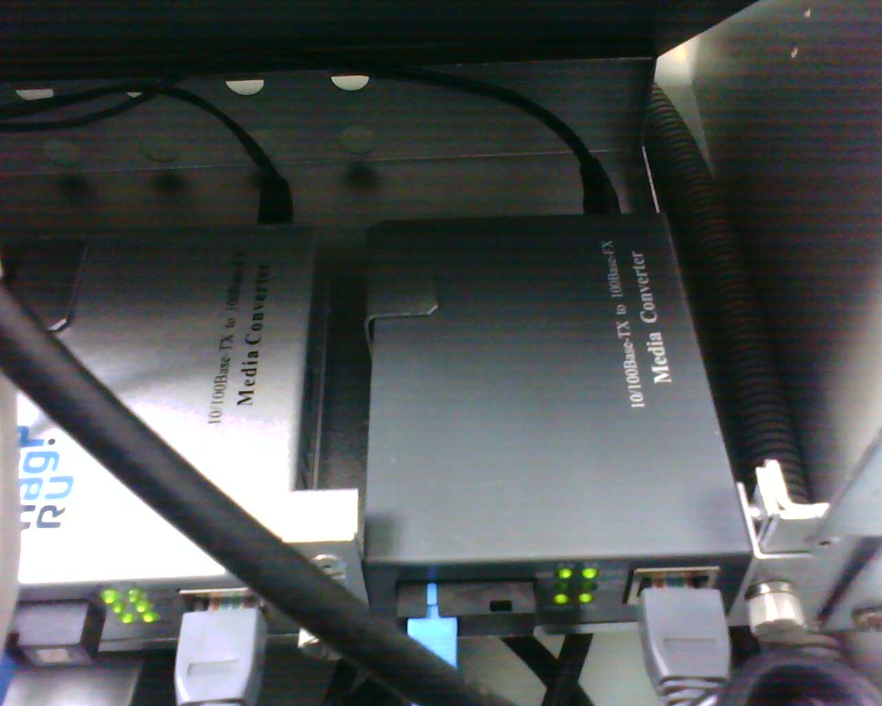

Link44 Posted July 28, 2011 Author Posted July 28, 2011 Вот так выглядят моя железка и вариант расположения на шасси конвертера и его родного БП. Фотки сделаны мобильником, поэтому качество так себе, но суть понятна. БП может крепиться обычной стяжкой. Вполне такой малобюджетный работоспособный вариант. Вставить ник Quote

Link44 Posted July 29, 2011 Author Posted July 29, 2011 DLink-овских конвертеров у меня в сети нет, но где-то встречал информацию, что их размеры несколько отличаются от наговских. Labi, я считаю, сможет учесть это при проектировании шасси, чтобы оно было универсальным для разных брендов. Вся работа на одно шасси заняла максимум 1.5 часа, из инструмента - болгарка (чтобы вырезать в передней панели окна), заклепочник, напильник, дрель. Ну еще баллончик акриловой краски и 24 часа сушки :) Конструкция фиксатора (на фото сзади слева конв.) после установки конв. и закручивания болтика не позволяет двигаться конвертеру ни в одном направлении, то есть устанавливается конв. легко, а фиксируется жестко. Что касается количества конв. Ничего не мешает поставить пару таких шасси и получить 10 слотов. В моей ситуации, к примеру, установить 2 шт по 1U намного удобнее, чем одно стандартное 2U, да еще и заполненное наполовину. Идея самодельного шасси и появилась после того, как полдня пытался впихнуть стандартное шасси 2U в ящик. Впихнул, но только после переделки шасси. Ну а дальше уже знаете. И тему поднял потому, что уходить от использования медиаконвертеров не собираюсь. У меня в сети все одинаковые, наговские конвертеры, 1Гбит и 100Мбит. Держать запас конвертеров по формуле N+1 по-любому рациональнее, чем N+1 коммутаторов. Вставить ник Quote

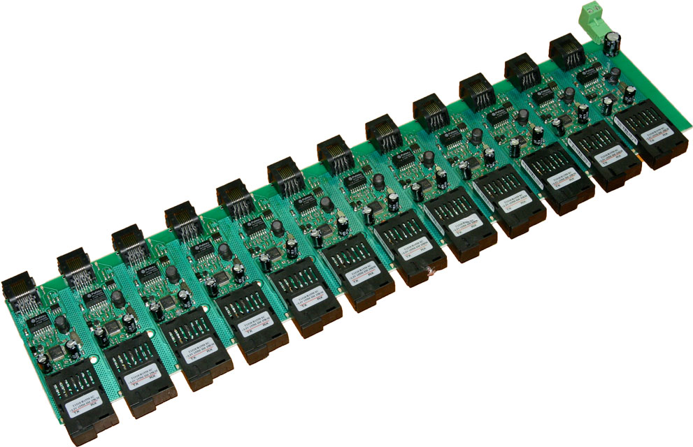

whitenoise Posted March 13, 2012 Posted March 13, 2012 Наш болгарский производитель делает такие (с портов по мере необходимости) Power supply: 9-60VDC Вставить ник Quote
Skylaer Posted March 13, 2012 Posted March 13, 2012 А я лох и использую на таких узлах Cisco Catalyst 3508. 8 гиговых портов за 250 баксов, включая гбики :) Вставить ник Quote
Saab95 Posted March 13, 2012 Posted March 13, 2012 Наш болгарский производитель делает такие (с портов по мере необходимости) Там получается уже встроенные модули, они на гиг? одноволоконные? Получается весь такое модуль работает на одной длине волны, а с противоположной модули на другой? Вставить ник Quote
