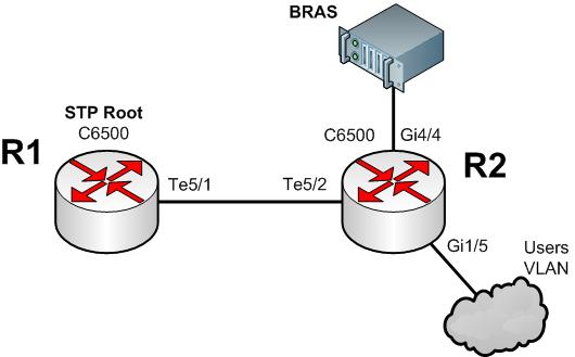

spruce Posted July 27, 2011 Author Posted July 27, 2011 (edited) Вобщем у меня на R2 (см. картинку) проиходит смена топологии STP. Number of topology changes 1564 last change occurred 00:04:47 ago from TenGigabitEthernet5/2 Блокируется влан на всех портах, кроме Te5/2 на R2. на Te5/2 включен spanning-tree portfast Напомню, периодичность смены достаточно расплывчатая - может через 10 минут поменяться, может часов через 6-7... Стал сливать RSPAN`ом все что происходит в проблемном влане, но никакого криминала не нашел...потом также начал сливать native vlan (vlan1) - но там у меня ничего вобще не ходит, кроме пакетов stp через каждые 2 секунды. В момент смены топологии ничего не меняется, все STP пакеты одинаковые как под копирку... Подскажите, какие пакеты надо отлавливать? Очень уж непонятно стало... Edited July 27, 2011 by spruce Вставить ник Quote
s.lobanov Posted July 27, 2011 Posted July 27, 2011 У вас в сторону кастомеров похоже stp работает. Никаких portfast и прочей ерунды, на абонентских портах он должен быть жёстко выключен. Похоже, что у кого-то из абонентов L2-устройство с STP, которое перестраивает топологию Вставить ник Quote
spruce Posted July 27, 2011 Author Posted July 27, 2011 (edited) У вас в сторону кастомеров похоже stp работает. Никаких portfast и прочей ерунды, на абонентских портах он должен быть жёстко выключен. Похоже, что у кого-то из абонентов L2-устройство с STP, которое перестраивает топологию Нет, в сторону кастомеров portfast выключен, специально щас проверил. Portfast включен только на порт браса и на 10 гиговый порт. На другой стороне 10-гигового линка только еще один брас подключен и больше ничего... Может ли это из-за portfast`ов быть в этом случае? Кстати на порт кастомеров я включил spanning-tree bpduguard enable Edited July 27, 2011 by spruce Вставить ник Quote

spruce Posted July 30, 2011 Author Posted July 30, 2011 Вобщем и правда всему виной был spanning-tree portfast на Te5/2... хотя на этом линке он висел с самого начала, и никаких проблем небыло, а тут на тебе, такая замарочка... Вставить ник Quote
