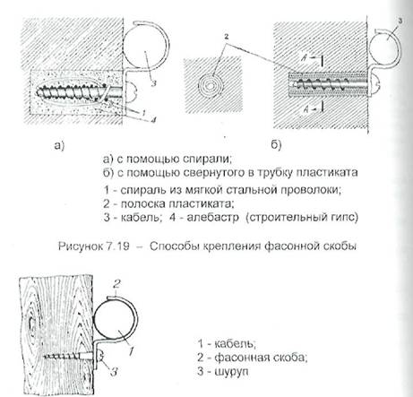

Makc22 Posted September 3, 2011 Posted September 3, 2011 ну вот отверстия есть, ничего не мешает крепит его к фасаду. как вариант скобы еще есть Вставить ник Quote
