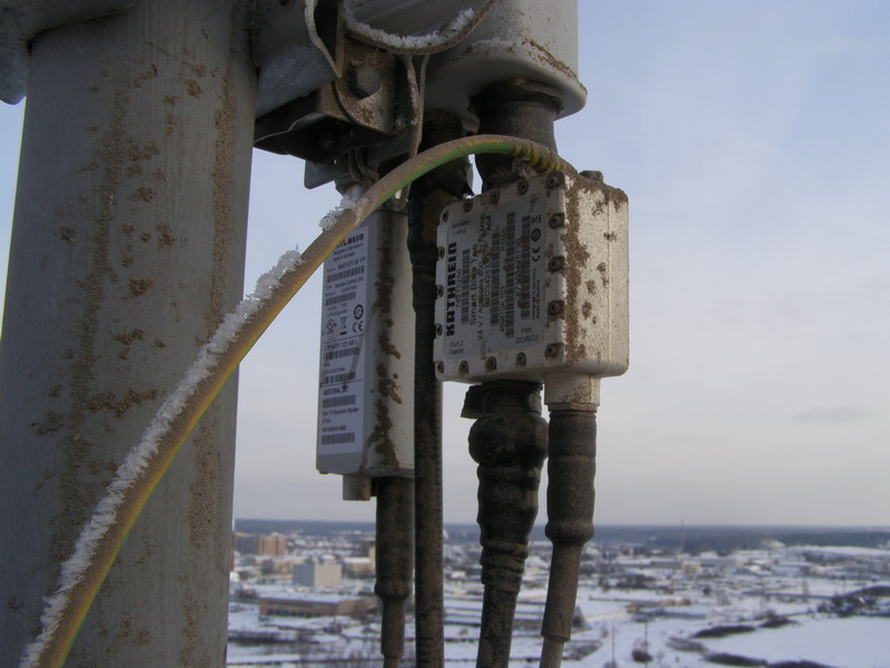

Saab95 Posted July 23, 2011 Posted July 23, 2011 Для заземления нужно использовать толстый кабель, в идеале припаянный прямо к клемме грозозащиты. Если взять обычную грозозащиту, то от нее обычно торчит проводок 2кв.мм., если его удлинить метров до 10 таким же кабелем, да еще скруткой, толку от ее использования не будет никакого. Заменив кабель на 4-6кв.мм и припаяв его напрямую к клемме заземления грозозащиты, уже можно будет спать спокойно. Ну и естественно использовать экранированную витуху. Вставить ник Quote

Saab95 Posted July 23, 2011 Posted July 23, 2011 мдэ... 6 квадратов - не хилый проводочек! Нормальный. Обычно вообще-то используют 10 или 16мм: Конечно стоит он дорого, но лучше купить один раз толстый кабель и сделать хорошее заземление, чем покупать новое устройство и тратить время на ремонтные работы. Так же все металлические конструкции, на которых установлено оборудование надо прихватить сваркой для надежного электрического контакта. Однако переусердствовать не стоит, достаточно парочки прихваток на каждом элементе, иначе не разобрать потом. Вставить ник Quote
