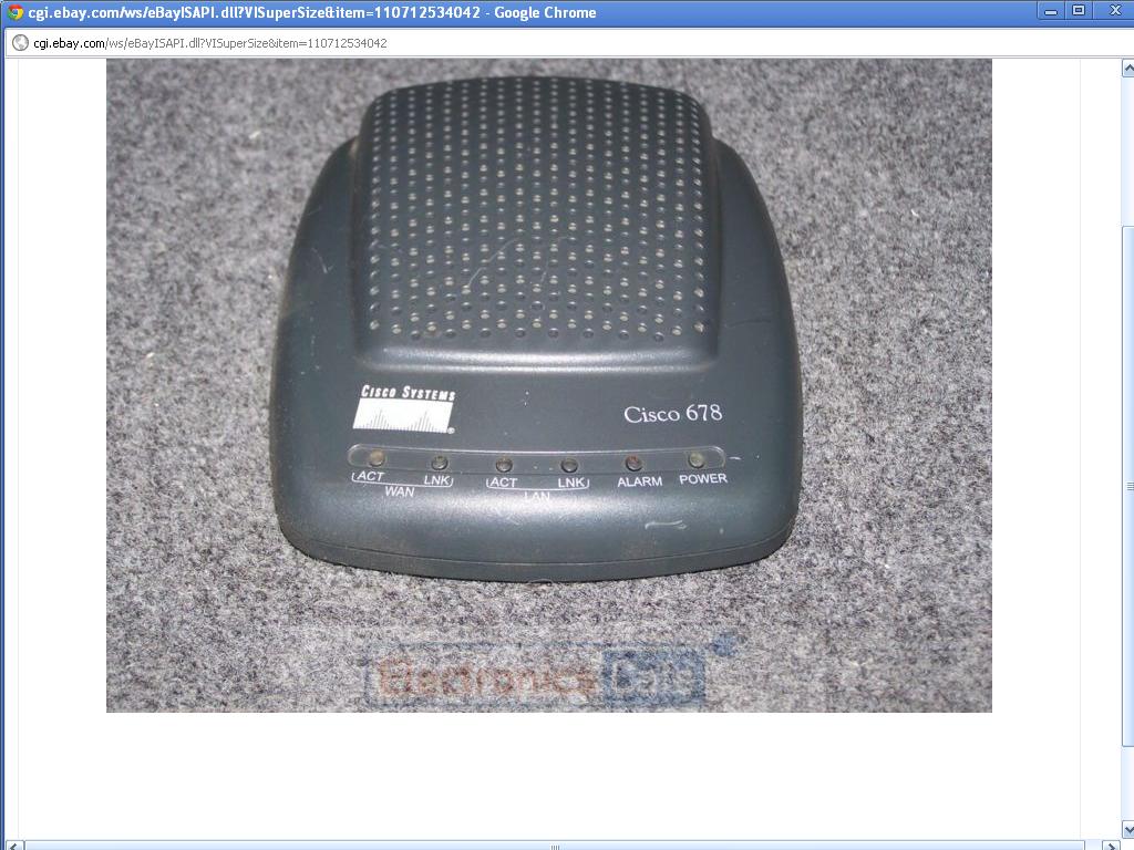

nicolenkoe Posted July 23, 2011 Author Posted July 23, 2011 У cisco (не linksys) вроде и не было ADSL модемов, только маршрутизаторы с ADSL портом, настраивать которые можно или через cli, или через SDM. а это что http://cgi.ebay.com/Cisco-Model-678-ADSL-DSL-Modem-Router-w-WARRANTY-/110712534042?pt=COMP_EN_Routers&hash=item19c6fb341a Вставить ник Quote

qwertzy Posted July 23, 2011 Posted July 23, 2011 а это что http://cgi.ebay.com/...=item19c6fb341a Оно EOL уже 10 лет как Вставить ник Quote
