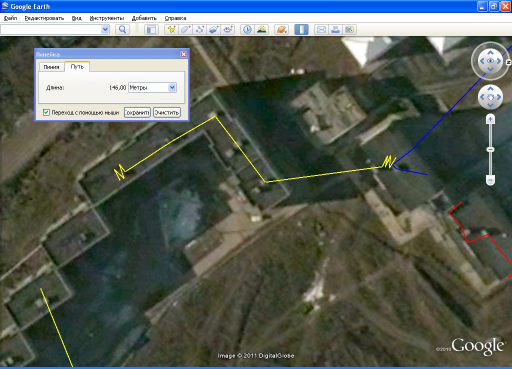

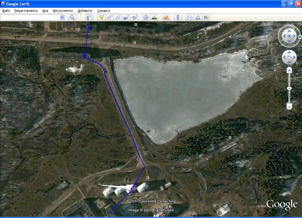

Gromozeka Posted September 4, 2011 Posted September 4, 2011 Что то Вы здесь, коллеги, ерундой страдаете. См. ниже. Примерно 400 кусков отрезали за это лето, не одного монтажники не вернули из за размеров. Вставить ник Quote
