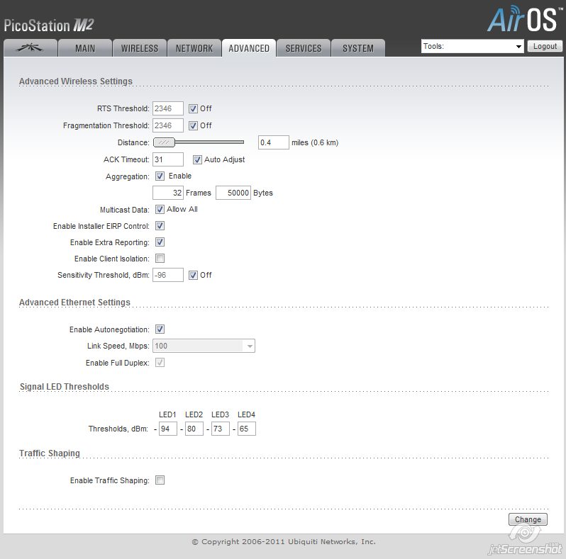

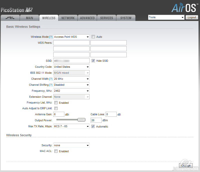

подключил 3ю точку и решил включить airmax, но что-то подтупливает. Без него гораздо лучше.

Да нечего рекомендовать, вайфай работает непредсказуемо ( у одних как то работает, у других нет) и много зависит от условий работы клиентов и трафика.
Попробуйте поиграться с параметрами агрегации. Уберите mixed режим

mixed просто так из web морды не меняется)
А по поводу агрегации, то где-то проскакивали рекомендуемые размеры пакетов... но что-то не сохранил закладочку

8 пакетов по 5000-8000 байт.
