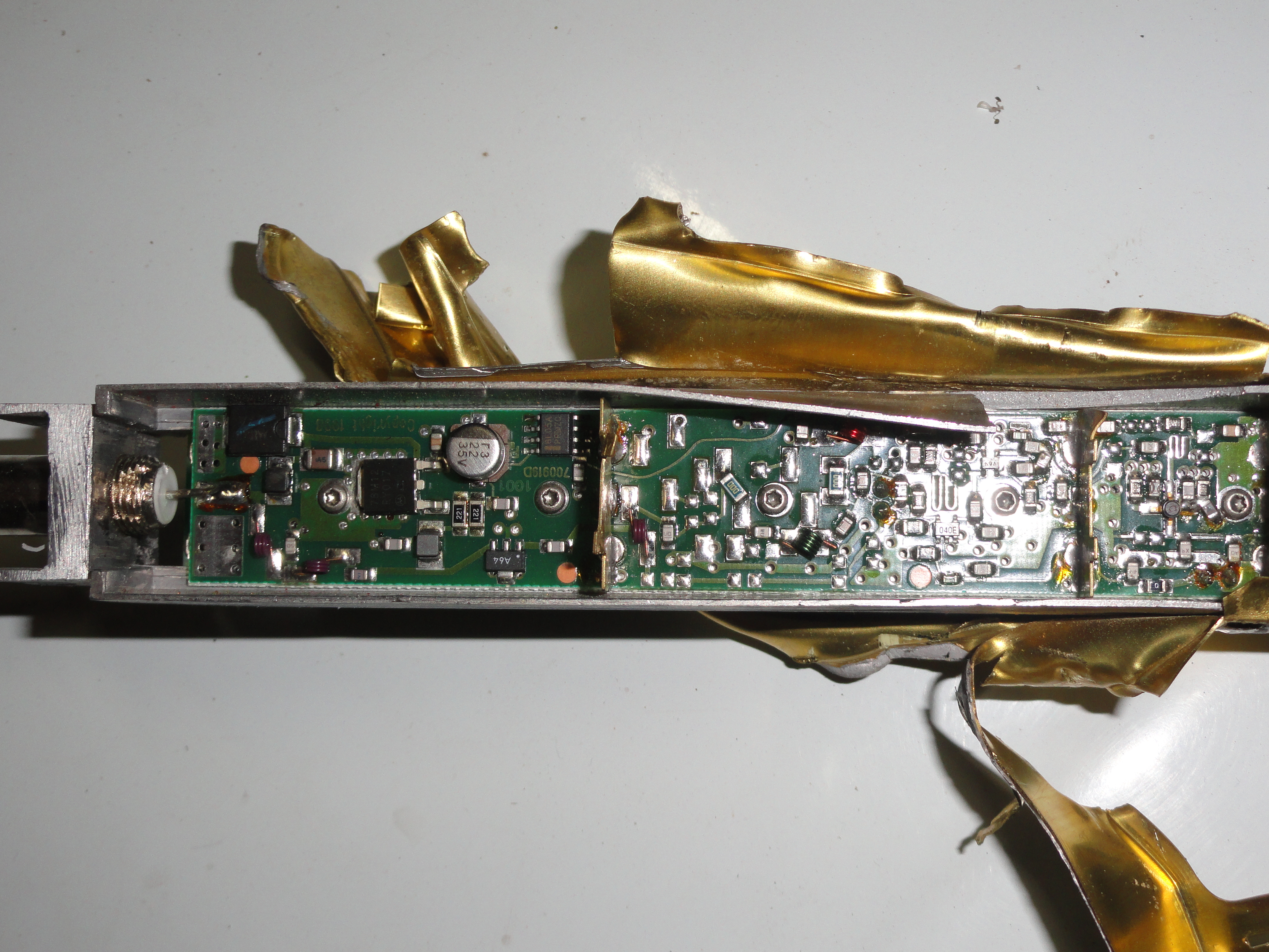

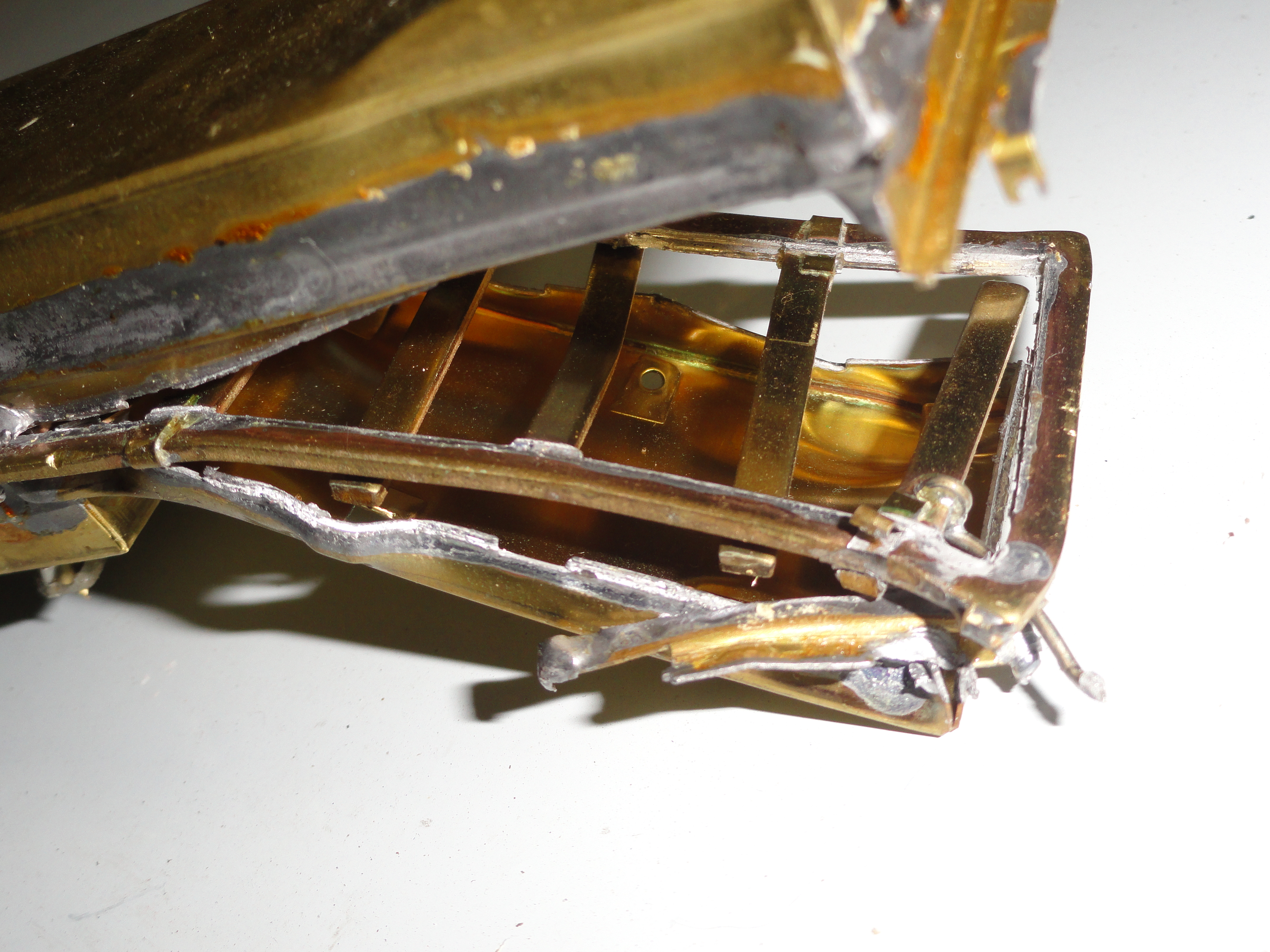

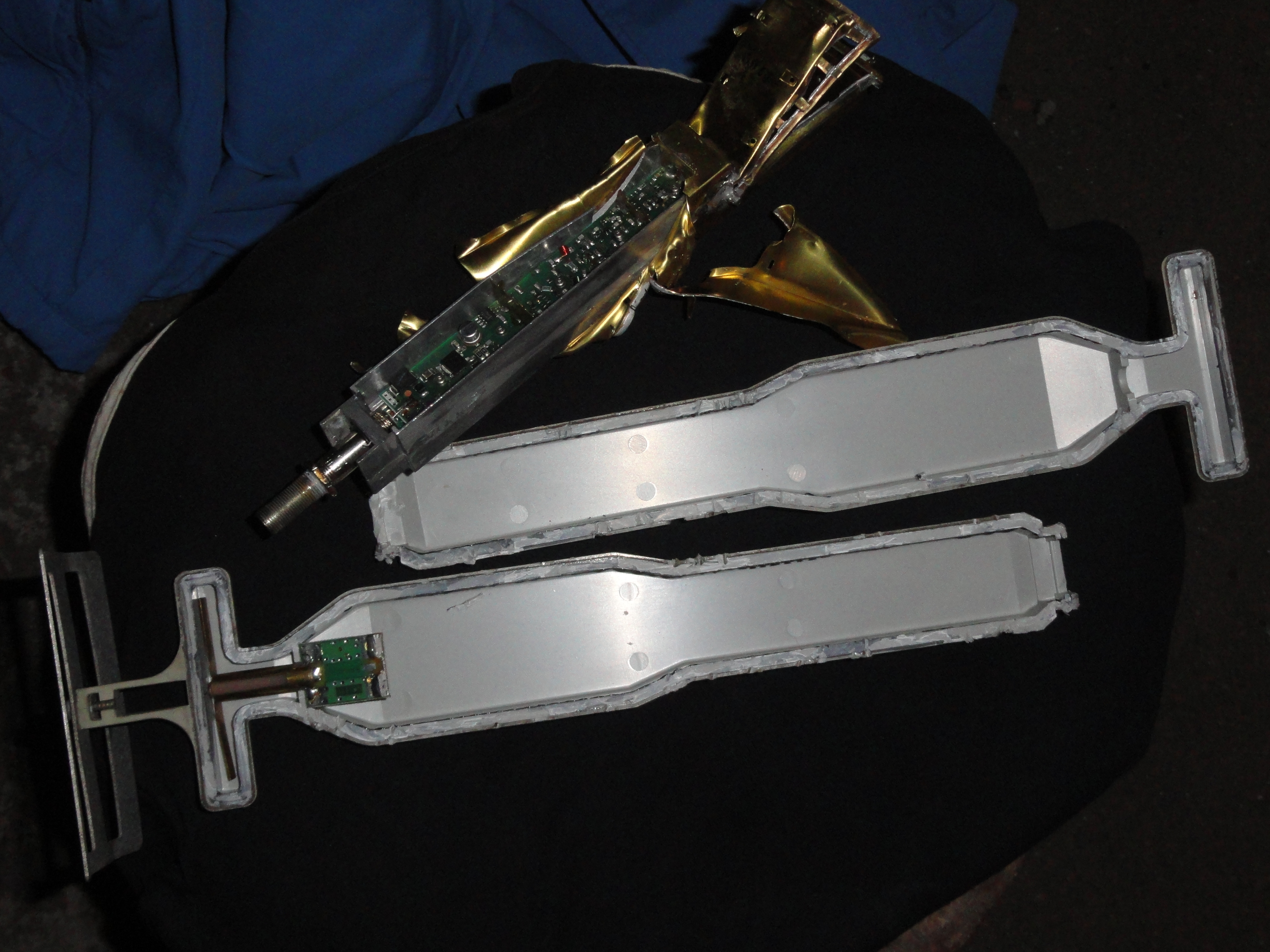

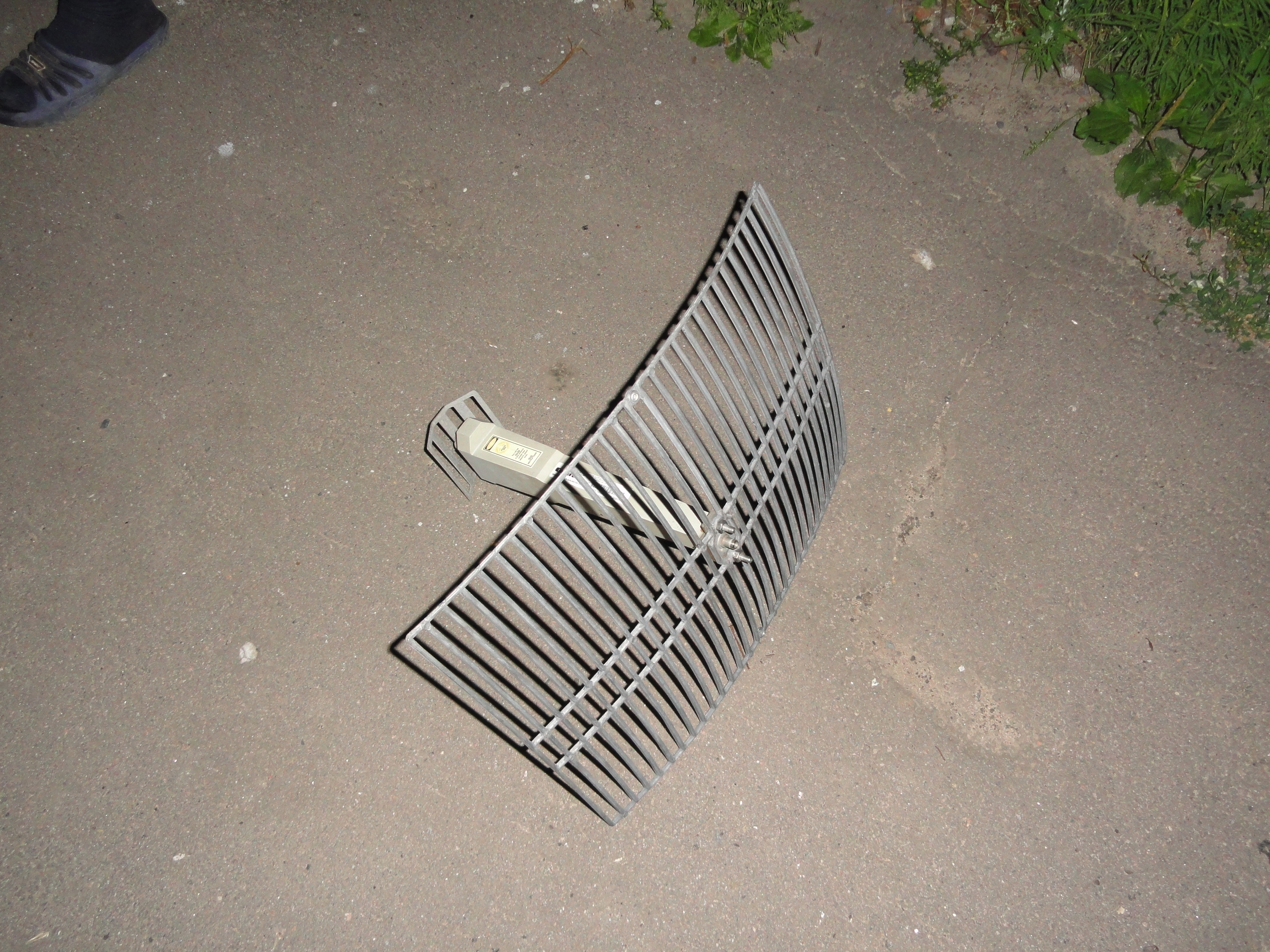

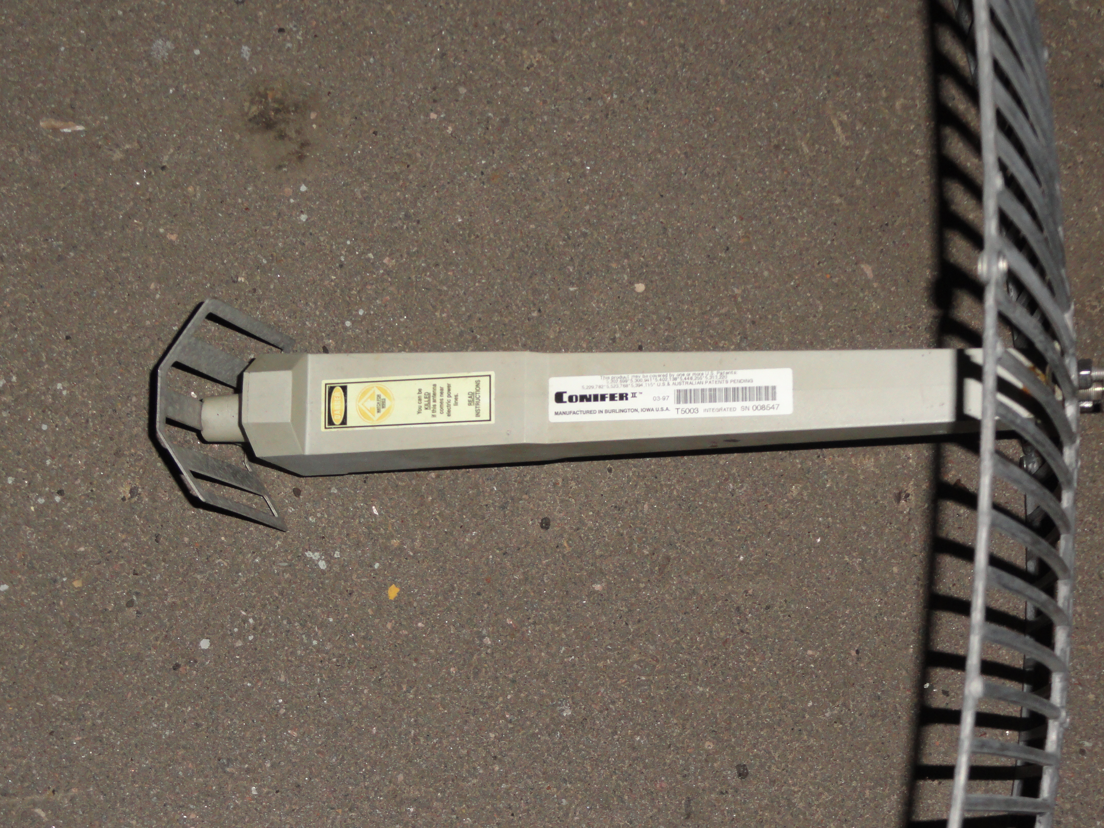

mvoltrkff Posted July 12, 2011 Posted July 12, 2011 Недавно нашел пару брошенных антенн не пойму как и что к чему. Может получится их использовать на 2,4 Ггц? А это внутри пластика: Вставить ник Quote
NewUse Posted July 12, 2011 Posted July 12, 2011 (edited) ХЗ, Вот пар ссылок, может что и поможет: http://www.coniferusa.com/products.html http://www.olotwireless.net/catala/Conifer.htm http://martybugs.net/wireless/conifertest2.cgi Edited July 12, 2011 by NewUse Вставить ник Quote
ilia_2s Posted July 13, 2011 Posted July 13, 2011 Modifying Conifer Antennas for Wireless Networking http://martybugs.net/wireless/conifermods.cgi Вставить ник Quote
Jack-8 Posted July 13, 2011 Posted July 13, 2011 Недавно нашел пару брошенных антенн не пойму как и что к чему. Может получится их использовать на 2,4 Ггц?[ >>>Это антенна для телевидения MMDS(в Москве это Космос-ТВ), частота 2,5-2,7 ГГц. А то что внутри облучателя - это скорее всего конвертер частоты. Для Вай-Фая не подойдет. Вставить ник Quote
skystar Posted July 14, 2011 Posted July 14, 2011 используйте как рефлекторы с теми же наносами, хоть както полезны будут, чем как мусор валяются) Вставить ник Quote
MaXToP Posted July 18, 2011 Posted July 18, 2011 подойдет, только: выкинуть все детали конвертера изнутри кроме облучателя коэф. усиления на 2.4 будет невысок у этих антен, возни с ними будет больше чем толку от них Вставить ник Quote
