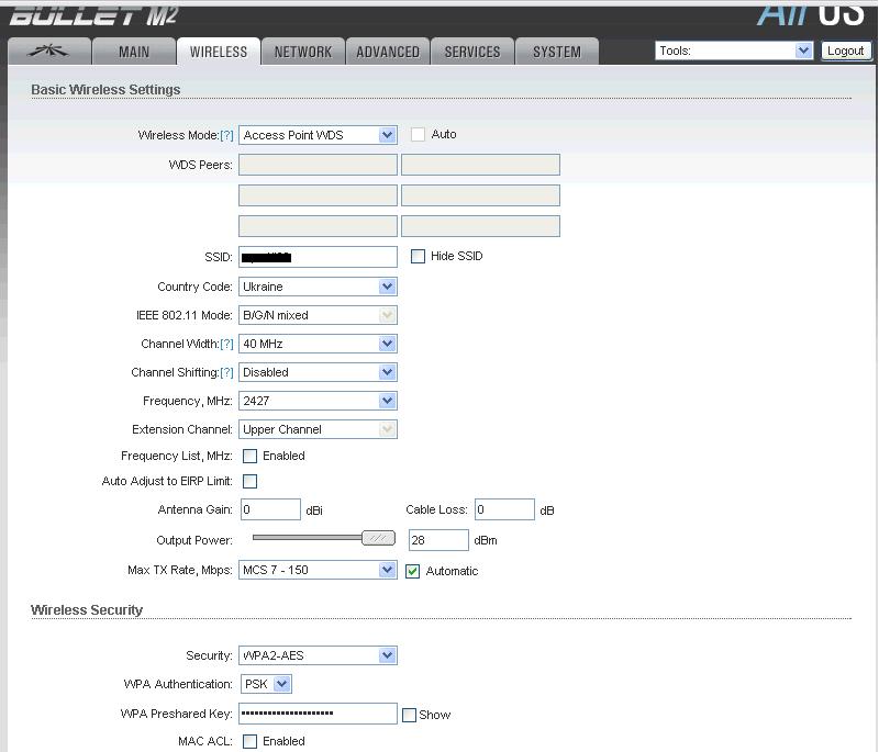

Wirelles режим: Bridge
Замените на Access Point WDS, т.к. режим Bridge позволяет подключить только одного клиента и обычно используется на линках точка-точка.
все равно не подключает клиентов.. саму точку доступа все видят, а подключаться не хочет... ((
Все клиенты работает в стандарте G.

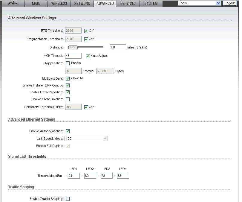

Прикрепил скриншоты настройки буллета. подскажите, где я ошибся..
Постав 20Мгц.
заработать то заработало.. а вот дальних клиентов рвет... та что рядом - работают и подключаются мгновенно... а вот клиент тот что дольше очень тяжело подключается.. иногда вообще не коннектится... хотя когда подключается, показывает у него уровень сигнала 38дЦб.
