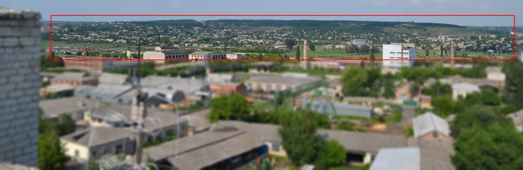

Megas Posted July 2, 2011 Posted July 2, 2011 (edited) Добрый день всем. Возникла маленькая задача, раньше работали только с витой и оптикой, а теперь переходит на радио передачу данных и требуется покрыть местность. Для этого надо подобрать оптимальные устройства передачи данных и антенны. Смотрим в сторону bullet M5 HP но их много и разные по типу, что можно посоветовать для такой местности как на фото? ожидается от 10 до 100 клиентов. Думали также о построении WDS у конечных клиентов для разгрузки центрального канала, но есть ли смысл и нужен ли гемор клиенту в случае чего? Поделитесь опытом пожалуйста. Частота 5Mhz Edited July 2, 2011 by Megas Вставить ник Quote
Prizrak1234 Posted July 2, 2011 Posted July 2, 2011 Добрый день всем. Возникла маленькая задача, раньше работали только с витой и оптикой, а теперь переходит на радио передачу данных и требуется покрыть местность. Для этого надо подобрать оптимальные устройства передачи данных и антенны. Смотрим в сторону bullet M5 HP но их много и разные по типу, что можно посоветовать для такой местности как на фото? ожидается от 10 до 100 клиентов. Думали также о построении WDS у конечных клиентов для разгрузки центрального канала, но есть ли смысл и нужен ли гемор клиенту в случае чего? Поделитесь опытом пожалуйста. Частота 5Mhz А где фото? Вставить ник Quote
Megas Posted July 2, 2011 Author Posted July 2, 2011 извиняюсь, еще не спал со вчера, исправил. Вставить ник Quote
Prizrak1234 Posted July 2, 2011 Posted July 2, 2011 Какие скорости клиентам хотите раздавать? Какой бюджет? Вставить ник Quote
Megas Posted July 2, 2011 Author Posted July 2, 2011 В центр 100-300$ На клиенту где-то 100$ за оборудование. Скоростя от 1Mb до 30Mb. Вставить ник Quote
Prizrak1234 Posted July 2, 2011 Posted July 2, 2011 (edited) В центр 100-300$ На клиенту где-то 100$ за оборудование. Скоростя от 1Mb до 30Mb. Я так прикинул, если клиентов будет 100, это надо 5-10 секторов по 20-10 клиентов на сектор. С этого вида угол не понятен и расстояния (мин\макс) до клиентов. Самый дешёвый сектор Вам обойдётся скажем в 100$ МТ RB/SXT, Ubiquiti будет стоить порядка 6-8к (Rocket M5 + Сектор 30-60 градусов) Клиентам ставите MT RB/SXT=100$, или Ubiquiti Loco M5 (До 2-3 км)= 2500р, NanoStation M5 (До 5-7 км)=3100р, AirGrid M5(HP)23/28(в условиях плохой видимости)=2300р/2600р на 10-15 км. как-то так. Edited July 2, 2011 by Prizrak1234 Вставить ник Quote

Saab95 Posted July 2, 2011 Posted July 2, 2011 При таких запросах только фиксированный ваймакс сможет справиться с задачей. Но если финансов не много, тогда нужно покупать не рокеты, а микротик RB/SXT, тем более если работа нужна в 5ггц, даже дешевле выйдет. Поставить один или несколько на многоэтажке, прошить в них лицензию 4-го уровня, чтобы режим AP заработал, каждая стоит 1000р. Клиентам ставить так же RB/SXT. Встроенная в них антенна имеет угол действия 45 градусов, этого хватит чтобы покрыть скопления клиентов. Вставить ник Quote

slv700 Posted July 6, 2011 Posted July 6, 2011 Я так прикинул, если клиентов будет 100, это надо 5-10 секторов по 20-10 клиентов на сектор. С этого вида угол не понятен и расстояния (мин\макс) до клиентов. Самый дешёвый сектор Вам обойдётся скажем в 100$ МТ RB/SXT, Ubiquiti будет стоить порядка 6-8к (Rocket M5 + Сектор 30-60 градусов) 10 секторов - это 250 Мгц потребного спектра. Это только нелегальный пионернет. С данной задачей при вменяемом частотном ресурсе справится только БШД с TDMA ( в частности стандартизированный 802.16d -fixed wimax). Для 100 клиентов достаточно одна база например MAXBridge BS 50 в 5 Ггц, емкость 30 Mbps, до 100 клиентов и 10 Мгц спектра. Если нужно повышать пропускную способность, то ставьте две, три и более баз. Четыре сектора - занимаемый спектр 40 Мгц, 120 Mbps общая пропускная способность в ethernet, до 400 клиентов. Наличие ПОЛНОГО LOS для клиентов не обязательно. Дальность связи с клиентом размером с нанос с встроенной антенной ( 17 dBi ) -15 км в LOS. Цена клиента как wifi с внешней приличной антенной. Лучших решений ДЛЯ ЭТОЙ ЗАДАЧИ и подобных на основе фиксированного БЕСПРОВОДНОГО ДОСТУПА чем 802.16d по скорости, дальности, стабильности на сегодняшний день нет. Если недостаточно бюджета на соответствующие базовые станции - значит задача в рамках данного бюджета в рамках доступной частотной полосы решения не имеет. Оптика для частного сектора на таких площадях -нерентабельна и дешевле не будет. Вставить ник Quote
slv700 Posted July 6, 2011 Posted July 6, 2011 Антенны тут не нужны, мне кажется. Судя по фотке, вам стоит почитать про DOCSIS. Это несколько сторонняя технология, но тут ей самое место. На вашем месте я бы особенно внимательно посмотрел на FTTC и DOCSIS 2.0 Doscis есть кабельный и беспроводный ( MMDS ) и там кстати TDMA но устаревшей версии ( который действительно в данной реализации если не умер то не перспективен) -но это все прошлый век что по кабелю что по беспроводке. Но дело даже не в технологии передачи данных docsis или что другое. Решение на базе кабеля-оптики для этих площадей - очень сомнительное. Вставить ник Quote
