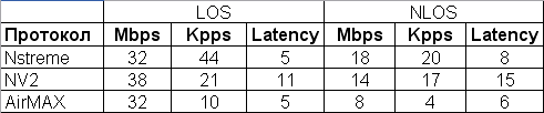

1. AirMAX хуже Nstreme и еще хуже NV2. Вот и все недостатки.
Голословное заявление,но если у Вас есть результаты тестов,все во внимании.
Сравнивали уже:
