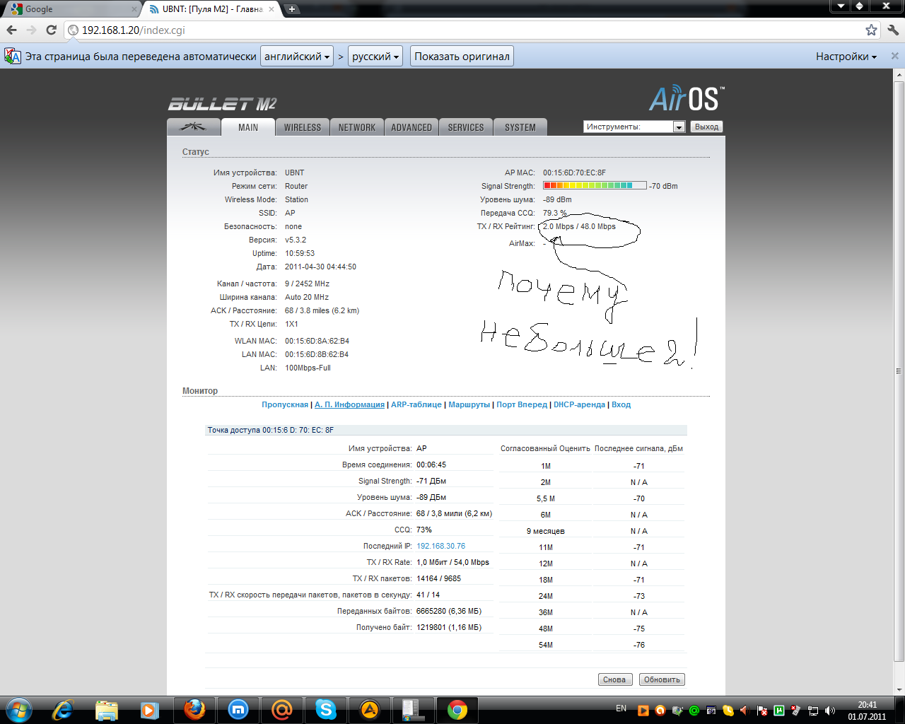

Почему у меня нет скорости постоянно показывает 1/48-2/54 всё инета вообще нет((((Может надо что то подкрутить в настройках?Подскажите кто может)

Ваша точка нормально принимает сигнал, а вот на передачу работает плохо.
Первым делом нужно уменьшить мощность до 15-18дби и посмотреть что будет, если скорости станут нормальными, можете поднять до 20-22 но не больше. Так же нужно проверить антенну. Заматывать разъем буллета изолентой нельзя, открутите его от антенны, потом накрутите на половину резьбы, далее смажте силиконовым герметиком резьбу и доверните до конца. Проверьте не смотрит ли ваша антенна носом в землю или наоборот в небо.
Возможно на базовой станции (или куда там вы бюлет подключаете) устойство вас плохо слышит.
Либо у вас много мощности на бюлете накручено,искажается модуляция,либо даже этой мощности недостаточно что бы вас БС слышала нормально-фиговая антена у вас,а на БС накручено на всю катушку)
Ваша антенна смотрит в дерево,в дом соседа,и т.п. переотраженка и падает модуляция(хотя маловероятно).
Помеха в эфире.
Подгорел бюлет.

На пути нет ни одного многоэтажного дома, у нас все 1 этажные, смотрит ровно была не ровно, сейчас ровно, уменьшить мощность попробую, а ещё че то можно покрутить?вроде вкладок там много)

Каналы покнопать,если это у вас пионер нет.
можно еще скорости попробовать позажимать.

Это что сделать?Я сам смогу?Вы так сказали что я и не понял)

Так я ж незнаю вашей ситуации.
Если это вам пров поставил,у вас пропал интернет,и вы решили самостоятельно решить проблему-тогда не сможете.
Сменить частоту БС с 2452 на какую нить другую.
Может вас роутер соседа ложит,мало ли.

Та рядом никого толком инет с такими антеннами, а что вы говорили надо переставить?Это в какой вкладке?
а толком и ни кого и не надо, достаточного одной работающей
на вашей частоте, смотрящей на ваше оборудование и гоняющей
трафик в 100% своего канала. и при чем антенны могут у них
быть не обязательно такие же как у вас.
а по существу, как вам писали канал поменяйте на базе,
то есть не на том оборудовании с которого вы скин сделали, а
на том к кому оно подключается.
