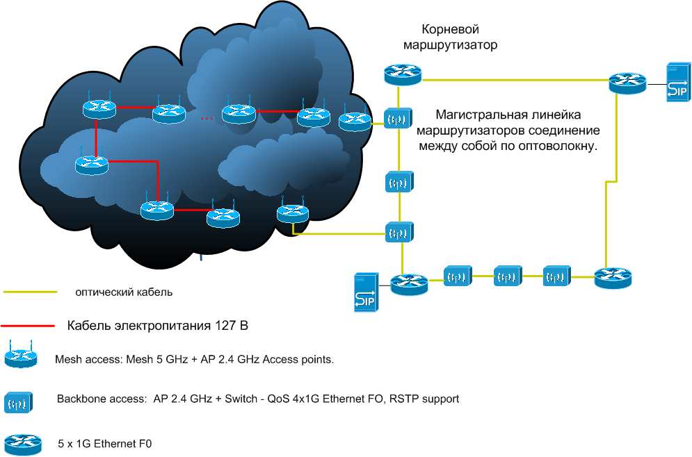

Mikler Posted June 27, 2011 Posted June 27, 2011 Есть задача построить сеть на бошльшом пром объекте Есть три группы устройств:Mesh access, Backbone access, Router И по всем поним есть вопросы. Mesh access - существует ли точка доступа на 5GHz которую можно перешить под свой MESH? Backbone access - Необходим роутер с поддержкой RSTP и гигабитными портами для построения магистрального кольца? Заказчик отказывается платить ещё за отдельную магистраль до Router. Router - Есть ли компактный роутер с гигабитными оптическими портами Критика по поводу структуры сети очень интересна. Вставить ник Quote

Mikler Posted June 27, 2011 Author Posted June 27, 2011 Сама мысль делать WiFi MESH по пром. объекту - "интересна" :-) Пром объект имеет близкий к идеальному уровень помех. Протяженность его порядка 5-ти километров необходимо закрыть радио полем всё. Что то мне подсказывет, что в качестве всех блоков отлично пойдут поделия микротика, если не заморчиваться на оптических портах, а поставить конверторы На с чет роутера да идеально. Медиаконвертеры тоже рассматриваем такой вариант. А как MESH к сожалению нет, у нас свой вариант реализации MESH, перепрошить микротик как я понял нельзя. Если проект пойдет то поставим свои разработки как раз роутер с 2-мя вайфай + гигабитный свич. Сейчас нужен некий дешевый тестовый вариант для демонстрации на объекте. Вставить ник Quote

Mikler Posted June 27, 2011 Author Posted June 27, 2011 Для постановки задачи необходимо иметь данные по 1)Какими устройствами будут оснащены юзеры 2) Какие максимальные и средние расстояния от точки доступа до клиентов и условия LOS/NearLOS/NLOS 3) сколько предполагается быть клиентов на точке доступа и всего в сети. 4)Какие требования к клиентским каналам связи ( скорость,задержки, профиль трафика, кол-во сессий и др) 5) доступный частотный ресурс 1) Юзеры будут оснащены 2-мя типами устройств: Устройство оповещения и позиционирования 2 кбит/с в секунду. Переговорное устройство в режиме разговора 20 кбит/с. Возможно установка стационарной видеокамеры в узлах агрегации с резервным WIFI каналом. 2) Максимальное среднее расстояние мы планируем не более 150 метров. Переотражения имеют место быть, бывает можно достаточно хорошо завязаться на расстоянии 400 метров хотя объект находится в туннеле с поворотом 125 градусов. 3) На точке доступа не более 20 ти. В сети максимально 500. 4) Требования по устройством мониторинга это пульсирующий трафик раз в секунду. К телефончикам достаточно хорошая полоса. Но спасает то что клиентов с телефонами всего около 30 и быть все в одном месте им не положено и физически не возможно. 5) Ресурс девственно чист. Вставить ник Quote

Mikler Posted June 27, 2011 Author Posted June 27, 2011 Wi-Fi в условиях переотражений в туннелях в движении ( доплеровское смещение частоты) не работает ( только когда обьект стоит неподвижно ). Это тоже самое что и в туннелях метро- не работает там wifi в движении,хоть каждые 100 метров ставь с 4 ватными усилителями. 802.11n - еще более критичен к движению ( даже к простому смещению на длину волны - всего 5 см)при удалении объекта в несколько сотен метров и больше. На машинке будет стоять клиент так же как и на человеке 802.11 b/g. Проблем никаких особых не заметили в работе связи голосовой на скорости. Участок конечно у нас был порядка километра но видимо что-то не так делаем. Туннель несколько по больше метро Высота от 10-ти до 20-ти метров, ширина 10-ть метров. Магистральный линк на N будет на стационарных устройствах. Вставить ник Quote

Mikler Posted June 27, 2011 Author Posted June 27, 2011 Ну уж если есть свой MESH, то можно попробовать и свою платформу замутить. Например взять это: http://www.ubnt.com/rspro (OpenWRT) + WiFi card + корпус + антенна, должно выйти существенно дешевле существующих решений. Да на эту машинку я и смотрю как на магистральную в туннелях. В больших помещениях нет смысла кидать оптику так как возможно перемещение БС. Там я хочу поставить в корпус Bullet 2M + Bullet 2MN 5 GHz. Пытаюсь объяснить начальству что необходим гигабит на магистралях с такими герляндами устройств. Голос ходить на 100 мегабит будет медленно квакая, не верят. По полосе вроде всё с большим запасом на 100 мегабит. Отсюда вопрос есть ли софт которым можно посчитать гирлянду? Задержки, реакцию сети возможные узкие места. Тестовые борды у нас вот такие http://www.gateworks.com/products/laguna.php . Я туда yate поставил работает 8 абонентов в конференц руме на 600 мегагерц. Плюс через себя хорошо прогоняет трафик, и много прелестных фичей в процессоре 2 ядра, встроенный хитрый свич перед портами возможно сразу брать пакет из WIFI и сразу класть его прямиком в порт минуя Stack Linux и так далее. Вставить ник Quote
