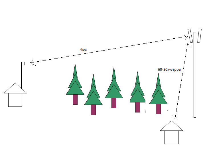

Я так понял в Mikrotik RB/SXT встроена узконаправленная антенна...(не могу найти диаграмму( )? Схема в приложении
На мачте есть 220вольт, по этому думаю достаточно будет одного микротика на вышку большую + мачта 4 метра с микротиком на расстояние 4км, а на 60-80 метров достаточно ли будет с расстояния 3 метра от земли его направить? Тк микротик будет не самом шпиле мачты может и не нужна будет грозозащита...

На вышку все равно нужно 2 микротика вешать, чтобы обеспечить 2 независимых канала, соединенных через коммутатор. В принципе коммутатор там и не нужен, достаточно подвести к устройствам питание и соединить их витухой напрямую. А управлять настройками по радио. Если вы подключите 2 клиента к одному устройству, то максимальная скорость будет в 3-4 раза ниже, чем через независимые каналы. Диаграмма направленности 45 градусов.
Надо на вышку залезть и посмотреть с нее что видно, или с крыш предполагаемой установки посмотреть, нужно обеспечить такую высоту, откуда вышку хорошо видно.
Там где короткое расстояние нужно разместить устройства так, чтобы они видели друг друга и уменьшить на них мощность.
