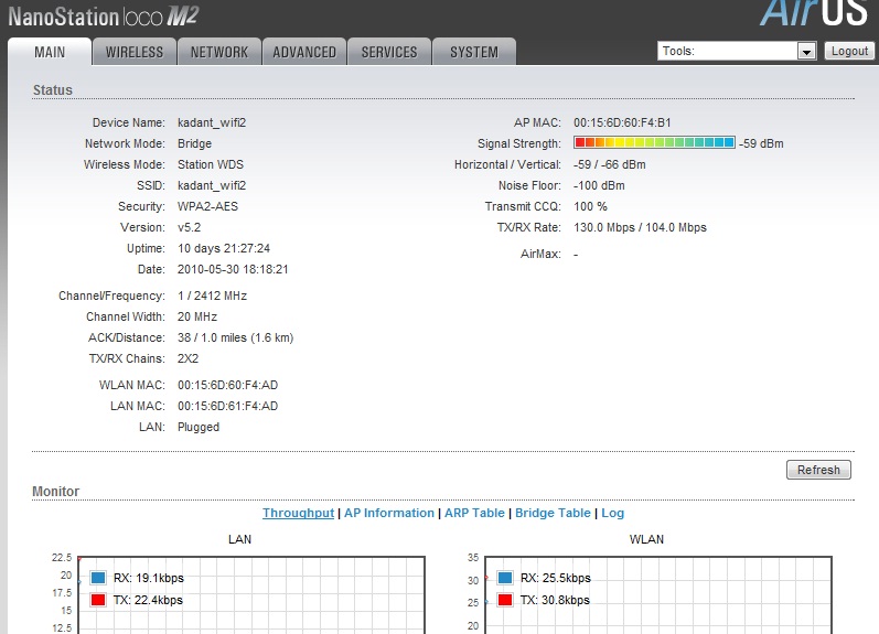

mailevdo Posted June 20, 2011 Posted June 20, 2011 (edited) Добрый день! Необходимо сделать связь двух точек (в каждой по несколько компьютеров) Расстояние примерно 300 метров, на пути несколько деревьев. Поставил две наносы, воткнул их в свитчи dlink Настроил: 1) Device Name:kadant_wifi1Network Mode:Bridge Wireless Mode:Access Point WDS SSID:kadant_wifi2 Security:WPA2-AES Version:v5.2 Uptime:00:38:50 Date:2010-05-19 21:29:47 Channel/Frequency:1 / 2412 MHz Channel Width:40 MHz (Upper) ACK/Distance:36 / 0.8 miles (1.4 km) TX/RX Chains:2X2 WLAN MAC:00:15:6D:60:F4:B1 LAN MAC:00:15:6D:61:F4:B1 LAN:Plugged AP MAC:00:15:6D:60:F4:B1 Connections: 1 Noise Floor:-99 dBm Transmit CCQ:100 % AirMax:Disabled 2) Device Name:kadant_wifi2Network Mode:Bridge Wireless Mode:Station WDS SSID:kadant_wifi2 Security:WPA2-AES Version:v5.2 Uptime:4 days 02:28:00 Date:2010-05-23 23:18:58 Channel/Frequency:1 / 2412 MHz Channel Width:Auto 40 MHz (Upper) ACK/Distance:36 / 0.8 miles (1.4 km) TX/RX Chains:2X2 WLAN MAC:00:15:6D:60:F4:AD LAN MAC:00:15:6D:61:F4:AD LAN:Plugged AP MAC:00:15:6D:60:F4:B1 Signal Strength: -60 dBm Horizontal / Vertical:-61 / -66 dBm Noise Floor:-99 dBm Transmit CCQ:100 % TX/RX Rate:240.0 Mbps / 240.0 Mbps AirMax:- Встроенный тест скорости дает 80мбит/с НО! пытаюсь с компа одной подсетки выйти на другой так все виснет... Ощущение будто свзяь биты/с а не мбит... пинги идут с переменным успехом, то все четыре 2..6 мс отклик, то 3и теряются из 4-ых Пробовал запускать AirView - открывается окно, но в нем пустота. никаких данных, графиков и тп Помогите настроить связь между двумя подсетками Edited June 20, 2011 by mailevdo Вставить ник Quote

mailevdo Posted June 27, 2011 Author Posted June 27, 2011 (edited) 1. Поставить один в режим AP, второй клиент. WDS я после Д-линков недолюбливаю. 2. Ай-пи адреса у точек, не одинаковые случайно, в конфиге не видно? 3. ограничить скорость. Поставить MSC1, повышать когда будет уверенная связь. 4. обновить прошивку. 5.1 Сбросить все настройки на заводские. 5.2 настройить АП, проверить подключение ноутбуком. 5.3 тут-же рядом настроить клиента. 5.4 нести клиента на второе место, ставить, и мерять скорость, смотреть. Схема АП и клиент работает если наны торчат в свичах? я думаю что это если только они подключены напрямую в компьютеры... (подскажите если ошибаюсь) прикрепил параметры связи. что можно сказать по этим цифрам? Edited June 27, 2011 by mailevdo Вставить ник Quote
