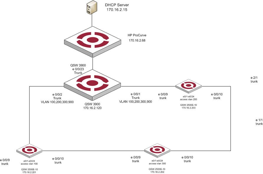

Существует кольцо (стенд) агрегатором является QSW3900 свитчи доступа QSW2500E-10A.
Каждый коммутатор доступа имеет свой влан на портах доступа клиентов, на транковых портах прописаны все вланы всего кольца плюс управляющий влан.
Необходимо агрегировать все вланы на QSW3900 и направлять на вышестоящий HP ProCurve и далее соответственно на сервер DHCP.
Создать супер влан не проблема с субвланами, как его направить дальше подскажите товарищи...

а что вы имеете ввиду когда говорите "как его направить дальше" ???
создали на агрегаторе супер влан super vlan 10, добавили субвланы subvlan 100,200,300
добавили dhcp server 1 ip 170.16.2.15 в интерфейс супер влана....
На вышестоящем коммутаторе HP подключен Сервер DHCP - как до него дойдут запросы от клиентов ?
С чем дальше работать с ИД супер влана или еще что то нужно ?

Есть задача агрегировать vlan клиентов на 3900 и еще использовать DHCP -Relay Option82.
DHCP - будет клиентам выдавать белые адреса , каждый коммутатор доступа имеет свой влан.
Скачал с фтп пример настройки SuperVlan + DHCP-Relay, есть вопросы некоторые, помогите разобраться.
1 *****
настройки на 3900
![DHCP]
dhcp-relay
dhcp-server 1 ip 10.1.70.55 - с этим все понятно
interface supervlan-interface 10
dhcp-server 1
exit
![iF]
ip a ddress 10.1.1.1 255.255.255.0 - из какой подсети берется адрес для супер влана (адресация свитчей ?) ?
subvlan 100,200,300
exit
interface vlan-interface 1000 - для чего 1000 vlan
ip address 10.10.0.1 255.255.255.0 - из какой подсети берется адрес для супер влана (адресация свитчей ?) ?
exit
![sTATIC_ROUTE]
ip route 0.0.0.0 0.0.0.0 10.10.0.2 и обязателен статический роут ?
Наши коммутаторы имеют адресацию 170.16.2.0/24 шлюз 170.16.2.1
2 *****
У вас в примере QSW2900
interface ethernet 1/1
switchport trunk native vlan 100
exit
interface ethernet 2/1
*На коммутаторах доступа QSW2500E-10A нет команды - switchport trunk native vlan
*И необходимо ли прописывать ip dhcp relay ip-list 0 target-ip 172.16.2.15
*Не получается указать на портах аплинках ip dhc p relay information policy keep а на портах доступа ip dhcp relay information policy replace
