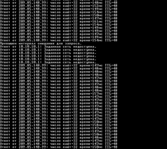

skystar Posted June 28, 2011 Author Posted June 28, 2011 (edited) временами пропадает интернет, при нагрузке, на несколько секунд, появляется, пару минут нормально, опять при нагрузке пропадает. при пинге чего либо за МТ - Заданная сеть не доступна(на скрине), в это же время сам МТ пингуется отлично, авторизация клиента по PPTP, ip PPTP сервера тоже пингуется отлично! как будто NAT отваливается. в логе ничего не пишет, что может быть? Edited June 28, 2011 by skystar Вставить ник Quote
Saab95 Posted June 28, 2011 Posted June 28, 2011 Надо попробовать попинговать ваш микротик снаружи, возможно дело в канале интернета. Вставить ник Quote
skystar Posted June 28, 2011 Author Posted June 28, 2011 (edited) Надо попробовать попинговать ваш микротик снаружи, возможно дело в канале интернета. канал стабилен, за микротиком есть оборудование, на него пинги тоже пропадают, за микротиком интернет работает нормально Edited June 28, 2011 by skystar Вставить ник Quote
