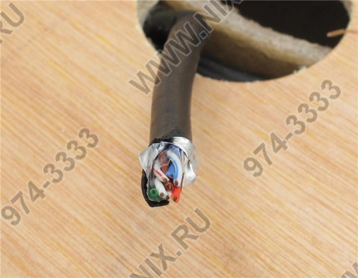

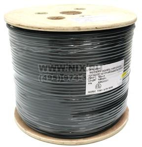

Saab95 Posted June 18, 2011 Posted June 18, 2011 Вот кабель, стоит менее 4000р. - http://www.nix.ru/autocatalog/net_cable/FTP_45e_305_NeoMax_NM20031_47945.html С катушки удобно разматывать, не перекручивается. Твердый, его сложно сильно перегнуть во время монтажа, легко крепить. Устойчив к внешним воздействиям. А так как монтаж кабеля делают обычно один раз, стоит немного переплатить, чтобы потом не перекладывать его. Точно такой же есть с тросом. И покупать надо целую катушку сразу=) Вставить ник Quote
alex_ok Posted June 18, 2011 Posted June 18, 2011 (edited) И покупать надо целую катушку сразу=) вот именно, мне надо-то всего 50м ) при этом по крыше максимум 3 метра Edited June 19, 2011 by alex_ok Вставить ник Quote
