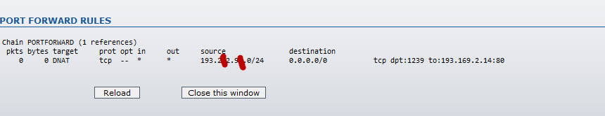

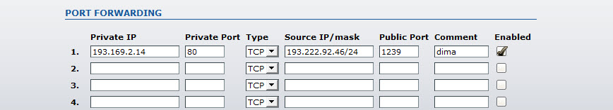

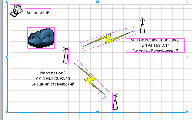

Добрый день, Суть в следующем. Имеется сеть: 1 nanostation 2 (настроени как точка доступа имеет внешний статический ip,Сетевые настройки высталены в режиме роутера, поднят NAT) и три nanostation 2 loco (работают в режиме станций, настроены мостом, в одной внутренней серой сети настройки везде статические.) Ниже схемка организации связи и таблица порт форвартинга точки доступа NS2. Так вот на веб интерфейс точки доступа, с интернета я захожу легко (что сообствено логично), а вот как сделать чтобы я еще на точки доступа абонентов заходил? я уже все перерыл, всяко пробовал и вот пишу сюда. Посмотрите правильно ли я настраиваю и в чем моя ошибка если так.. Буду очень признателен. И вообще как ими можно управлять, или как лучше.

Проверте работает ли перенаправление портов. на внешний адрес просканируйте на открытость порта 1239 сервисом http://www.whatsmyip.org/
А вообще зря вы связались с внутреним роутером nanostation, забирать ресурсы процессора AP не логично, пускай точка занимается только раздачей, а роутит тот, кто умеет это хорошо делать,тоесть микротик,
мой вам совет, поставте микротик 750 и nanostation, а лучше поставить RB411, и заменить связку микротик + nanostation, на микротике очень легко сделать нормально работающее перенаправление и проброс портов для вашей задачи,самому нужна была такая задача. смотри топик выше 2дня назад.

Спасибо большое за совет, в принципе я к такому выводу подходил (к тому же и билинг надо делать), а пока надо просто управлять клиентами. правило не правильно я написал там где источник ip надо былло 0ставить 0.0.0.0/0 тогда все заработает. Все равно спасибо.
