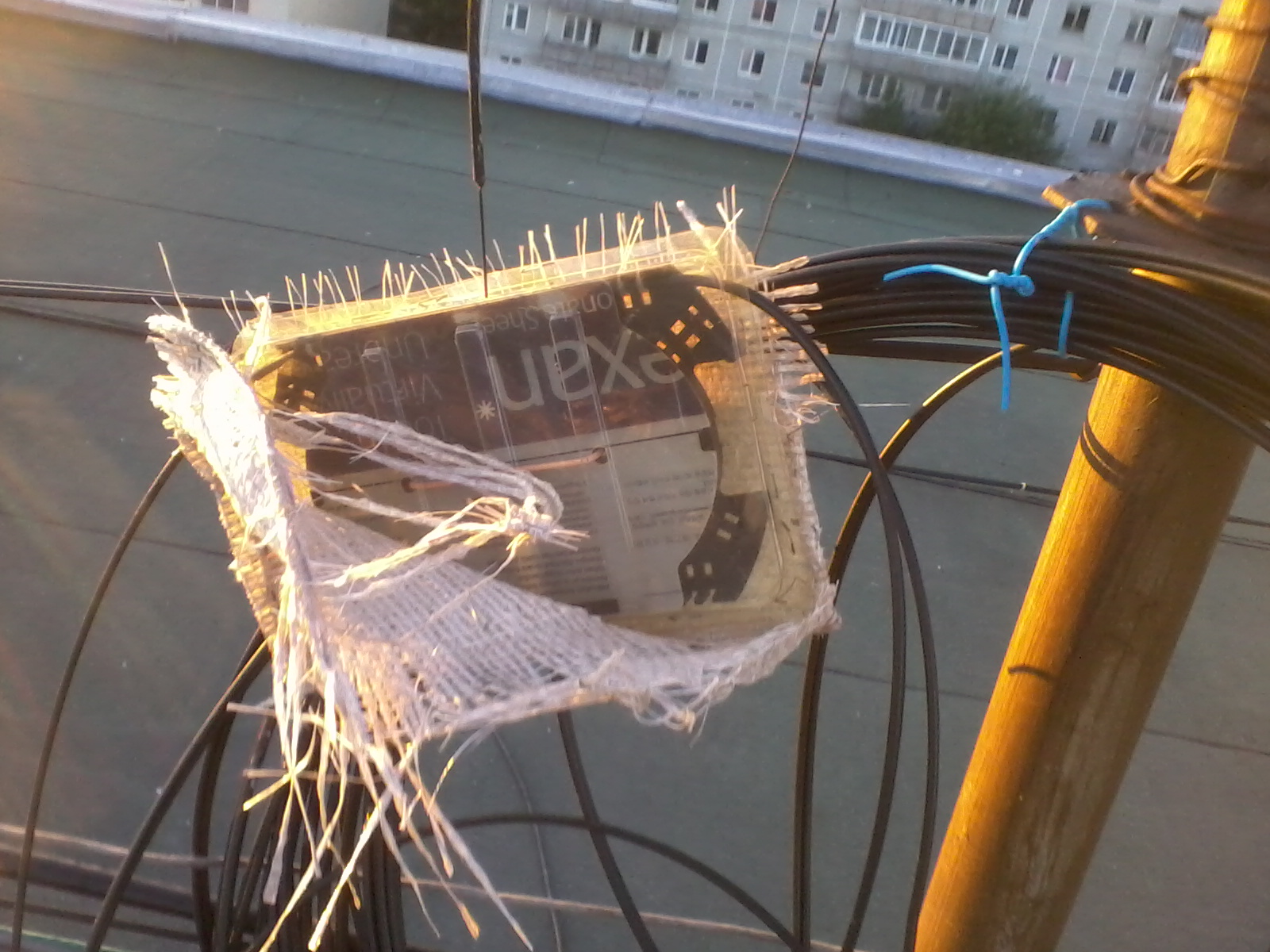

У нас конкурент так же не лишен изобретательности, делали обходы кабельного хозяйства и обнаружили несколько оригинальных муфт:
http://clip2net.com/clip/m30251/1308044452-mufta-537kb.jpg - вот такого плана )))
DEN_Crash, если есть еще в некотором количестве - шлите, плиз, на prov@nag.ru
Разместим в одном из последующих выпусков ужастиков.
Если учесть, что такие кассеты появились где-то в начале 2010г - то не такую уж и старую линию. Интересен такой вопрос - в принципе реально найти этого "монтажника наивысшей категории" и надавать по рукам? Или как обычно "быстренько сдам, а там хоть трава не расти"? Кто-то же эти линии принимал...
По рукам бесполезно, там вся сеть такая (Была построена в 2006 году). в ящиках кроссов нету. Стоит сплайс касета из нее пигтейл в рубитеч.
Сеть - гирлянда с рубитеков в 15-20 коммутаторов, каждая ветка.
