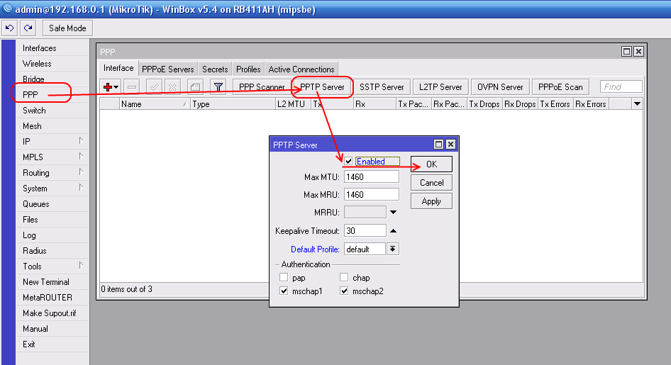

Заходим в PPP --> PPTP Server и включаем его. Ставим профиль Default.

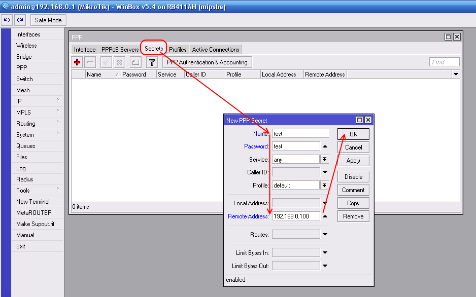

Заходим в Secrets и добавляем нового пользователя. Для примера логин test, пароль test. Remote Address должен быть установлен любой свободный из внутренней сети, например 192.168.0.100.

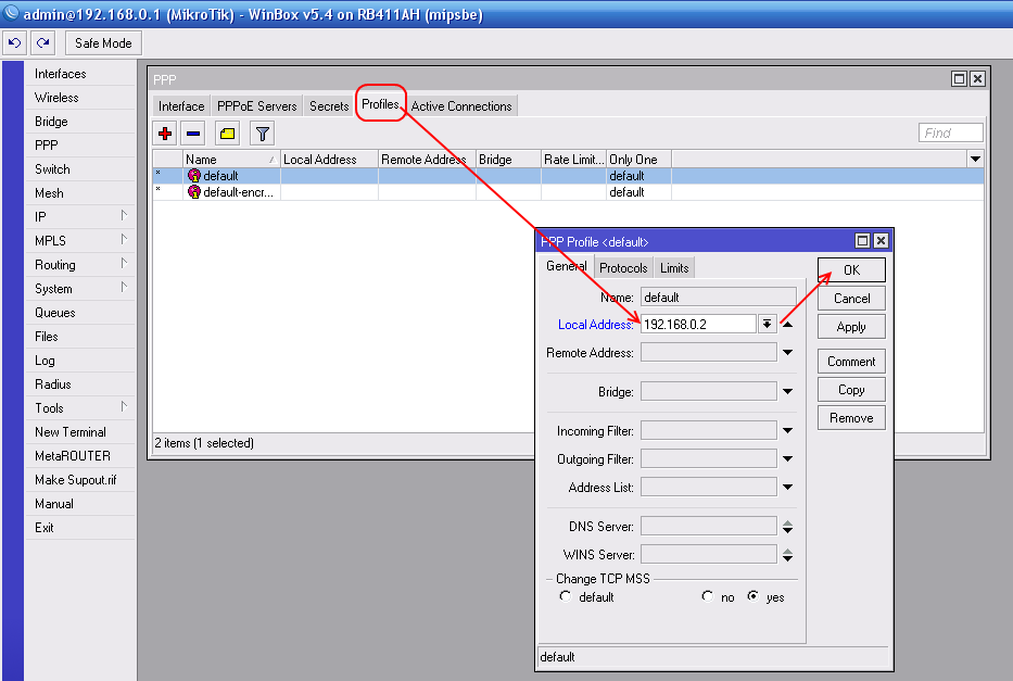

Заходим в Profiles и в профиле Default меняем Local Address на любой свободный из внутренней сети, например 192.168.0.2.

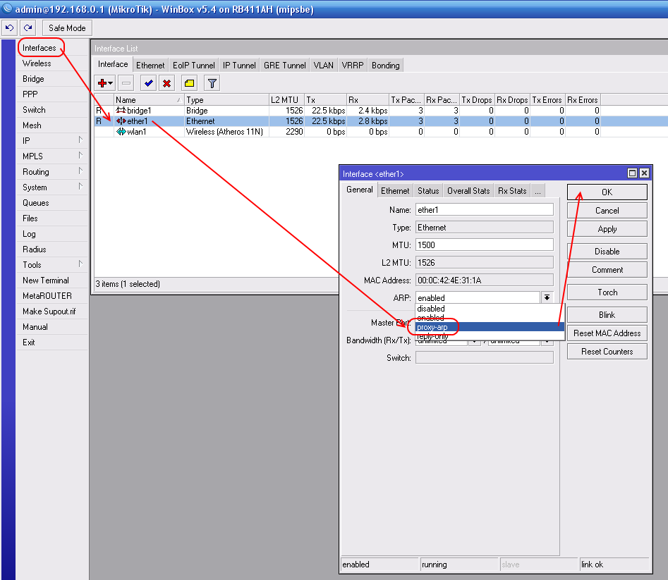

Далее заходим в Interfaces в свойства сетевого адаптера или бриджа, в зависимости от того, куда у вас внутренняя сеть подключена и включаем Proxy-ARP.

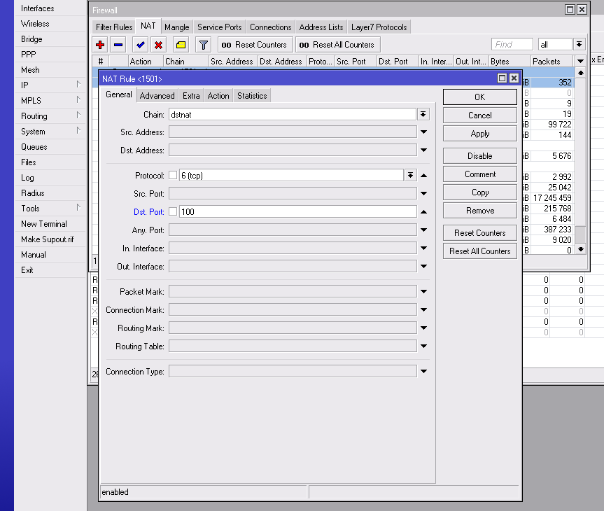

Заходим в IP--> Firewall --> NAT добавляем правило.
Там указываем Protocol - TCP или UDP, если нужно пробросить оба, то нужно сделать 2 правила, по одному для каждого протокола.
Dst Port это порт на микротике, при обращении на который вы попадете на нужное вам устройство в сети.

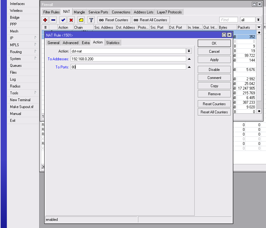

На вкладке Action ставите dst-nat и указываете IP адрес и порт, на которые правило будет перенаправлять данные.
Но использовать доступ по VPN все же удобнее, не нужно помнить порт каждого устройства, особенно когда их много.

Вопрос по данному методу, один знакомый говорит что Proxy-arp это зло и надо от него уходить.
Выключил proxy-arp и не заметил разницы, на все устройства попадаю.
Для чего в приведенном выше примере он используется ?
Прокси арп используется в случаях, когда надо передать ИП адреса поверх L3 сети, но оставить связанность с ними по L2, тогда тот порт, куда подключен кабель провайдера, выдает от своего имени ARP ответы с нужными ИП адресами и оборудование провайдера понимает, куда отправлять по ним пакеты.
Никакого зла он не представляет. Просто есть правильные методы применения инструмента, а есть ошибочные.
