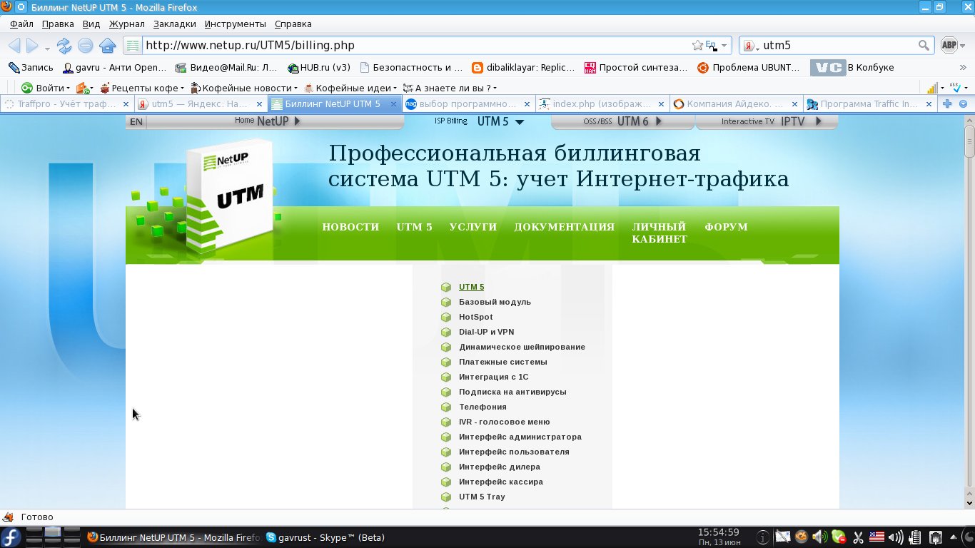

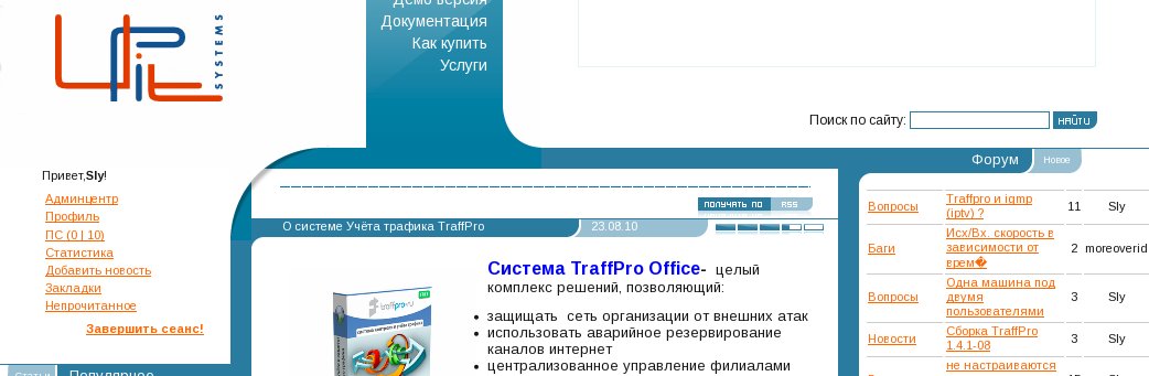

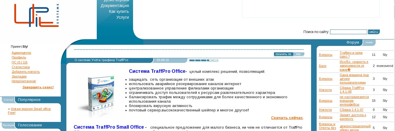

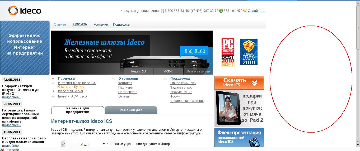

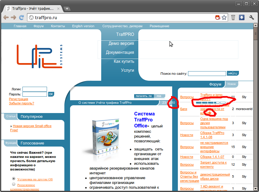

gavru Posted June 13, 2011 Posted June 13, 2011 (edited) Почему-то сайт traffpro не вызывает доверия. Если даже "лицо" проекта такое, то боюсь представить что там внутри Я не буду говорит, что верстка на сайте не имеет проблем, но уважаемый у вас монитор на сколько я понимаю 800x600? может сменить монитор или настроить наконец то свою видеокарту? Разрешение примерно 1024: Ну и разрешение моего бука: Ну, а по поводу кривой верстки посмотрим UTM5 и IDECO, очень известные биллинги ;) Меню в середине вместе с новостями, а текст начинается где то внизу IDECO получается вообще расчитан на такие моники как у Вас. Edited June 13, 2011 by gavru Вставить ник Quote
s.lobanov Posted June 13, 2011 Posted June 13, 2011 Ладно, фиг с ним с разрешением, будем считать, что мобильными устройствами с разрешением порядка 800x600 никто не пользуется. А вот кракозябра на главной я почти уверен от неумения пользоваться БД. Скорее всего делается обрезка строки по количеству байт, а сама строка хранится в utf8, так вот и получаем полсимвола, превратившиеся в закорючку Вставить ник Quote
gavru Posted June 13, 2011 Posted June 13, 2011 (edited) Ладно, фиг с ним с разрешением, будем считать, что мобильными устройствами с разрешением порядка 800x600 никто не пользуется. Все шаблоны с расширяемыми границами имеют такие проблемы. С фиксированными границами очень часто либо пустые края слишком широкие, либо на устройствах с малым разрешением приходится крутить влево - право. А вот кракозябра на главной я почти уверен от неумения пользоваться БД. Скорее всего делается обрезка строки по количеству байт, а сама строка хранится в utf8, так вот и получаем пол символа, превратившиеся в закорючку К сожалению данный вопрос необходимо задавать не в адрес traffpro, а в адрес создателей платного движка DLE и их форума. Кстати наличие закорючки в данном месте есть прямой повод ни кому не доверять? :) или Вы знаете проекты (hello world! не брать) без единой программной ошибки? Безглючного программного обеспечения не было и не будет ни когда. У меня есть предложение прекратить пустой спор и удалить все сообщения не являющиеся прямыми ответами на вопрос создавшего пост. Edited June 13, 2011 by gavru Вставить ник Quote
