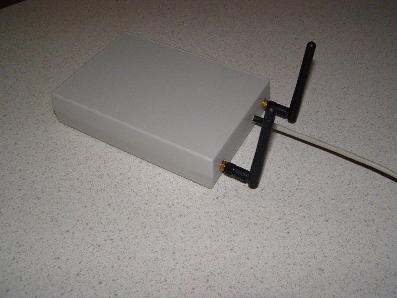

Как-то менял постоянно глючащие длинки на микротик. Требования были закрытая шифрованием сеть для работников с ноутбуками и открытая сеть для гостей, с ограничением в несколько мегабит пропускной способностью и не более 3-х одновременных клиентов к ней. Для экономии пришлось размещать микротики в самодельных корпусах.
А вы хотите с новья установить длинки и ловить постоянные глюки и проблемы, когда за немного большую стоимость можно получить стабильно работающее устройство, которое никогда не будет напоминать о себе.
Точка доступа на базе Mikrotik с N в MIMO.
