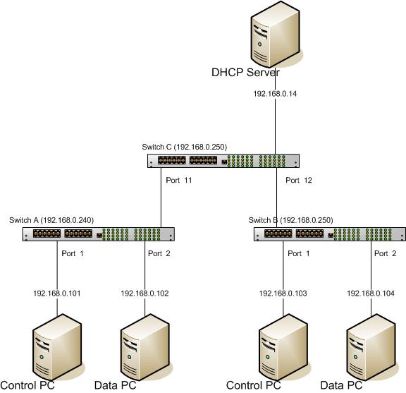

Смотрите приложенный файл с топологией.

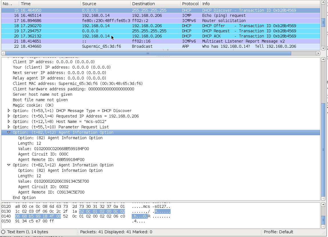

#requests from port-12-2 of the switch
class "port-12-2"

В приложении трейс из wireshark (для просмотра убрать .тхт)
Зачем нужно 2 опт82?
Клиент однозначно НЕ идентифицируется одним. Смотрите на картинку топологии.
Port 1 (SW-A) + Port 11 (SW-C) => Client 1
Port 2 (SW-A) + Port 11 (SW-C) => Client 2
Port 1 (SW-B) + Port 12 (SW-C) => Client 3
Port 2 (SW-B) + Port 12 (SW-C) => Client 4

В этом случае идентификацию абонента можно производить по опции82 с аксессного коммутатора и номеру влана, т.е. на коммутаторах "верхнего уровня" запихивать каждый порт, куда включается аксессный коммутатор в свой влан. Или вам принципиально, чтобы все были в одном L2-сегменте? С увеличением масштабов сети это может привести к печальным последствиям.
Да, для меня важно чтобы они были в одном L2 сегменте.
Я в личку скинул нашу топологию. В нашем случае мы не планируем больше 60 машин в верхнем сегменте.
Пропускная способность тут тоже не играет большого значения.
Схему открыл, ничего не понял :(
Если всё-таки надо обрабатывать несколько опций82, то обратитесь к автору этого http://forum.nag.ru/forum/index.php?showtopic=64849 творения, чтобы допилить под эту задачу, ну или сами, если в перле разбираетесь.
Но если у вас будет настоящий большой L2, а не pvlan с arp-proxy на точке терминирования, то можете упереться в размер таблицы мак-адресов и производительность cpu "верхних" свитчей(т.к. option82 это софт-фича)
