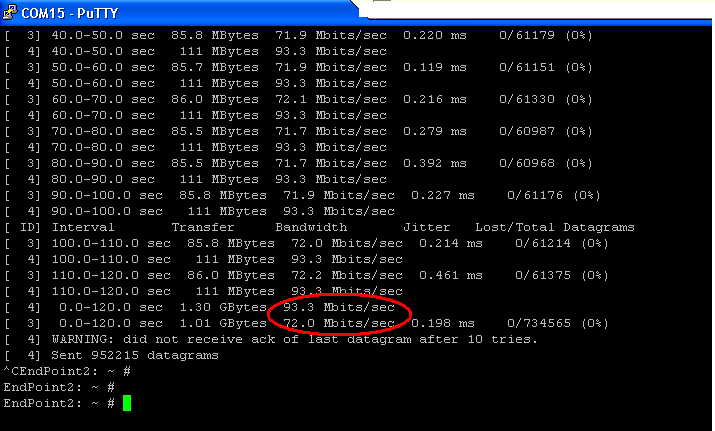

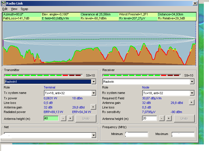

slv700 Posted June 8, 2011 Posted June 8, 2011 Поделитесь опытом эксплуатации сих девайсов Radwin 2000. Какие антенны используете с ним, какие скорости удалось получить и на какие расстояния. Посещают мысли сменить магистральные линки микротиковские на это железо... P.S. что скажете об этом https://www.asn.pl/en/radio-os/ ? Radwin 2000C , антенны dual KBT dish 32 dBi. Линк на 35 км LOS -полученные уровни RSSI соответствуют расчетным ( плюс минус пару дБ). Расчетная скорость по калькулятору Radwin 82Mbps дуплекс в канале шириной 40 Мгц. Тест сквозной через Ethernet UDP duplex пакетами 1470 байт в канале шириной 40 Мгц -93/72 Mbps. У этого девайса пакетная производительность 200 K pps и скорость не зависит от длины пакетов. Вставить ник Quote

SSD Posted June 9, 2011 Posted June 9, 2011 Поделитесь опытом эксплуатации сих девайсов Radwin 2000. Какие антенны используете с ним, какие скорости удалось получить и на какие расстояния. Посещают мысли сменить магистральные линки микротиковские на это железо... P.S. что скажете об этом https://www.asn.pl/en/radio-os/ ? Radwin 2000C , антенны dual KBT dish 32 dBi. Линк на 35 км LOS -полученные уровни RSSI соответствуют расчетным ( плюс минус пару дБ). Расчетная скорость по калькулятору Radwin 82Mbps дуплекс в канале шириной 40 Мгц. Тест сквозной через Ethernet UDP duplex пакетами 1470 байт в канале шириной 40 Мгц -93/72 Mbps. У этого девайса пакетная производительность 200 K pps и скорость не зависит от длины пакетов. А если уменьшить размер пакета до минимума? Такой тест пробовали? Скорость на пакетах в 64 байта и 1470 байт одинаковая. Картинку покажите? Вставить ник Quote
slv700 Posted June 9, 2011 Posted June 9, 2011 Поделитесь опытом эксплуатации сих девайсов Radwin 2000. Какие антенны используете с ним, какие скорости удалось получить и на какие расстояния. Посещают мысли сменить магистральные линки микротиковские на это железо... P.S. что скажете об этом https://www.asn.pl/en/radio-os/ ? Radwin 2000C , антенны dual KBT dish 32 dBi. Линк на 35 км LOS -полученные уровни RSSI соответствуют расчетным ( плюс минус пару дБ). Расчетная скорость по калькулятору Radwin 82Mbps дуплекс в канале шириной 40 Мгц. Тест сквозной через Ethernet UDP duplex пакетами 1470 байт в канале шириной 40 Мгц -93/72 Mbps. У этого девайса пакетная производительность 200 K pps и скорость не зависит от длины пакетов. А если уменьшить размер пакета до минимума? Такой тест пробовали? Скорость на пакетах в 64 байта и 1470 байт одинаковая. Картинку покажите? Конкретно этот линк на коротких пакетах не измеряли. Были отдельные измерения в лаборатории pps этого девайса на коротких пакетах. pps от дальности не зависит Вставить ник Quote
