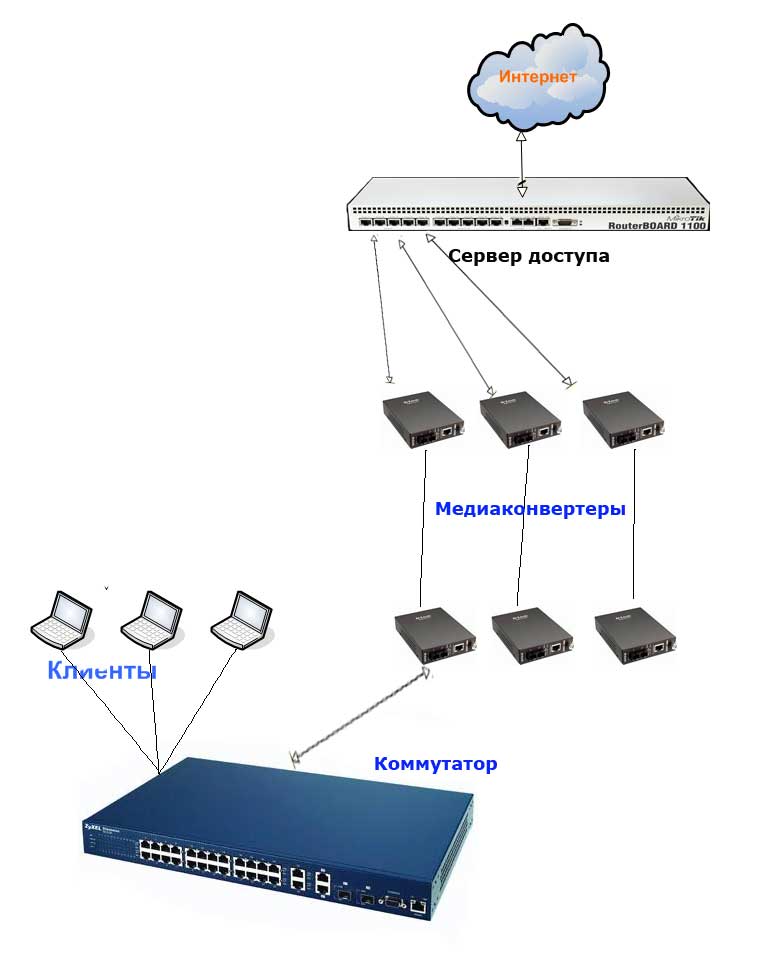

NickProstoNick Posted June 6, 2011 Posted June 6, 2011 Всем привет! Есть желание организовать не большую сеть в рамках района города. Изначально 100-150 клиентов (возможно увеличение). Бюджет не большой. Перечитал кучу информации, но так ничего толком не нашел. Интересует вопрос организации сети. Я вижу топологию приблизительно так В качестве сервера доступа присматриваю Mikrotik RouterBoard 1100 (или что-то аналогичное и не сильно дорогое). В качестве магистрали - оптика (по счастливой случайности есть сварка для оптоволокна) Если кому не сложно - очень бы хотелось получить совет касательно топологии сети и разъяснения по поводу оборудования. Буду премного благодарен Так вот собственно вопрос.. если на сервере доступа аутентификация по MAC+IP... это будет MAC+IP клиента или сетевого оборудования? Необходимо иметь возможность: - лимитировать ширину канала для определенного клиента; - блокировать доступ в интернет для определенного клиента; - не "обрезать" скорость внутри сети для клиентов; Вставить ник Quote

Negator Posted June 6, 2011 Posted June 6, 2011 Есть желание организовать не большую сеть в рамках района города. Изначально 100-150 клиентов (возможно увеличение).Бюджет не большой. А вы уверены что нам оно надо? Доход от такого бизнеса равен нулю, а то и совсем в убыток. Ну ладно, вопрос не об этом. Так вот собственно вопрос.. если на сервере доступа аутентификация по MAC+IP... это будет MAC+IP клиента или сетевого оборудования? это будет MAC+IP железки на той стороне линка. Это может быть что угодно, хоть комп абонента, хоть роутер или любая другая железка. MAC поменять не проблема. Вставить ник Quote
NickProstoNick Posted June 6, 2011 Author Posted June 6, 2011 (edited) Так вот собственно вопрос.. если на сервере доступа аутентификация по MAC+IP... это будет MAC+IP клиента или сетевого оборудования? это будет MAC+IP железки на той стороне линка. Это может быть что угодно, хоть комп абонента, хоть роутер или любая другая железка. MAC поменять не проблема. Касательно дохода - не в убыток. Потому и задумался. Но разговор не об этом :) Касательно MAC - понятное дело что можно поменять. Все что сделано человеком - все можно переделать и обойти. :) Ну ставить на сторону клиента программку-авторизатор не очень хочется. Ну как вариант - со временем подобрать конечное оборудование, с возможность "пришить" МАС к порту и все. Останется только ломать сетевое оборудование. Но пока бюджета не много. Дальше будет видно Меня вот еще интересует - что может послужить альтернативой Mikrotik. С не большим количеством портов Edited June 6, 2011 by NickProstoNick Вставить ник Quote

NickProstoNick Posted June 7, 2011 Author Posted June 7, 2011 (edited) ...свич с кучей гигабитных портов SFP и от этого свича к клиентским свичам SFPшками. И у какого зверя есть куча SFP портов? Cisco? В бюджетных вариантах до 4-х портов без расширения. Было бы не плохо иметь возможность расширения. Как по мне, медиаконвертеры - самое оно. А так.. купи многовортовый гигабитный коммутатор, купи патч панель для SFP ну и сам SFP-модуль. Дороговато получается. А NoDeny я так понимаю только через программу-авторизатор работает? Не очень удобно :( Edited June 7, 2011 by NickProstoNick Вставить ник Quote
Gunner Posted June 7, 2011 Posted June 7, 2011 ...свич с кучей гигабитных портов SFP и от этого свича к клиентским свичам SFPшками. И у какого зверя есть куча SFP портов? Cisco? В бюджетных вариантах до 4-х портов без расширения. Было бы не плохо иметь возможность расширения. Как по мне, медиаконвертеры - самое оно. А так.. купи многовортовый гигабитный коммутатор, купи патч панель для SFP ну и сам SFP-модуль. Дороговато получается. А NoDeny я так понимаю только через программу-авторизатор работает? Не очень удобно :( А на хрена клиентам гбит отдавать на начало хватит и сотки на коммутатор. свич с 24 сотошными портами смотри 3200-28f сотошные сфпшки стоят копейки. Вставить ник Quote
NickProstoNick Posted June 7, 2011 Author Posted June 7, 2011 А на хрена клиентам гбит отдавать на начало хватит и сотки на коммутатор. свич с 24 сотошными портами смотри 3200-28f сотошные сфпшки стоят копейки. Может я конечно и не прав - но магистраль до клиентского свича грубо говоря делится на всех клиентов. Соответственно чем больше клиентов - тем уже канал на каждого клиента. Как бы не хотелось такого делать. Я не шибко силен в телекоммуникациях... объясните мне, пожалуйста (можно ссылку на картинку) что это за свич, который позволяет подключить к себе 24 sfp-модуля? Хоть убей - не понимаю. Всю жизнь думал что у sfp-модуля свой разъем. И под RJ45 он не подходит Вставить ник Quote

Gunner Posted June 7, 2011 Posted June 7, 2011 (edited) А на хрена клиентам гбит отдавать на начало хватит и сотки на коммутатор. свич с 24 сотошными портами смотри 3200-28f сотошные сфпшки стоят копейки. Может я конечно и не прав - но магистраль до клиентского свича грубо говоря делится на всех клиентов. Соответственно чем больше клиентов - тем уже канал на каждого клиента. Как бы не хотелось такого делать. Я не шибко силен в телекоммуникациях... объясните мне, пожалуйста (можно ссылку на картинку) что это за свич, который позволяет подключить к себе 24 sfp-модуля? Хоть убей - не понимаю. Всю жизнь думал что у sfp-модуля свой разъем. И под RJ45 он не подходит Модель свича я вам дал это dlink 3200-28F У нас гигабитные магистрали гирлянда причем. Загрузка больше 150 нонсенс, а у вас нормальная звезда. Если сильно тупой доступ то возмите http://shop.nag.ru/catalog/item/04960 1 тыр + 2 сфпшки к нему http://shop.nag.ru/catalog/item/03008 еще тыща 200 зато выкините все медики нахерен ибо геморая с ними вагон. Edited June 7, 2011 by Gunner Вставить ник Quote
NickProstoNick Posted June 7, 2011 Author Posted June 7, 2011 ....свич с 24 сотошными портами смотри 3200-28f... Прости :) Но просто я недопонял что это марка свича. Дурак - исправлюсь Да... про медь согласен. Зло редкое :) оборудование летит жутко. Ну в принципе да.. по началу и 100М хватит. Буду думать :) Спасибо Вставить ник Quote
