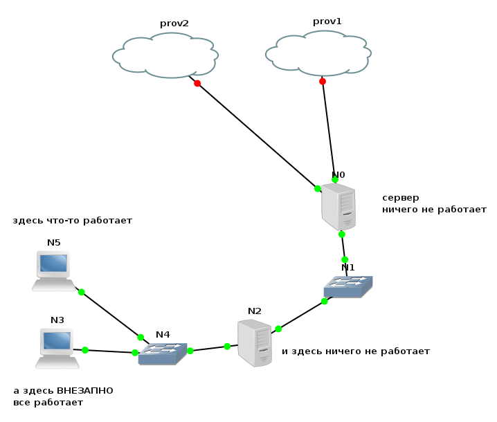

naves Posted June 17, 2011 Posted June 17, 2011 нарисуйте подробно схему сети со всеми серверами, свичами, соединениями. проверяйте каждую точку, что и где работает, после этого показываете схему. Вставить ник Quote
pusha Posted June 17, 2011 Author Posted June 17, 2011 для какой цели?, там свичей более 600 *? Вставить ник Quote
naves Posted June 17, 2011 Posted June 17, 2011 в первом приближении ваша схема выглядит примерно так. при чем тут второй интерфейс, и второй интерфейс чего - непонятно. Сначала два впн, потом похоже, что две сетевухи на сервере, потом появляется две группы в трафик-инспекторе, потом вы что-то куда-то заворачиваете у одной группы, что делает вторая группа непонятно. Далее на одном сервере у вас одновременно запущены служба "маршрутизация и удаленный доступ" и сам Traffic Inspector. Кто из них делает NAT тоже непонятно, хотя судя по описанию через сам нат все-таки работают skype, icq Получается проблема где-то в настройках разрешений в инспекторе. Например Kerio win route работает сам по себе и ему настроенная служба маршрутизации windows не нужна, как у вас настроен TI неизвестно. Вставить ник Quote
