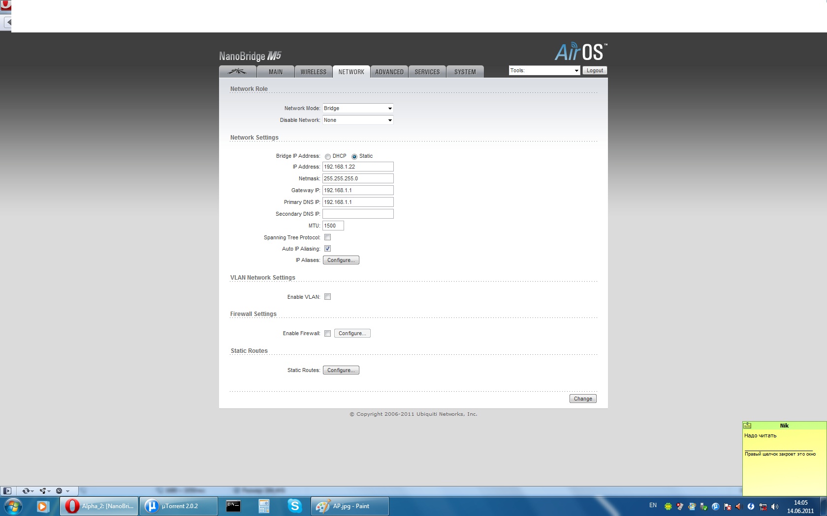

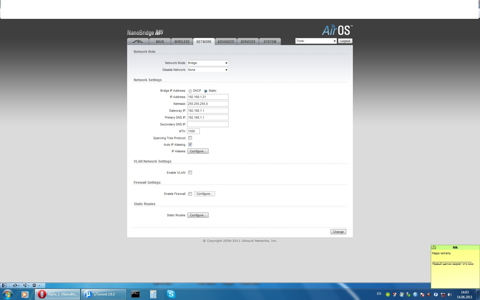

Alpha_Zero Posted June 14, 2011 Author Posted June 14, 2011 (edited) Оборудование провайдера выдаёт следущее: DHCP включен: Да Адрес IPv4: 10.207.220.49 Маска подсети IPv4: 255.255.255.0 Аренда получена: 14 июня 2011 г. 19:32:34 Аренда истекает: 15 июня 2011 г. 19:32:33 Шлюз по умолчанию IPv4: 10.207.220.254 DHCP-сервер IPv4: 10.207.220.254 DNS-серверы IPv4: 10.207.221.255, 88.84.193.100 WINS-сервер IPv4 : Служба NetBIOS через TCP/IP включена: Да С теми параметрами что выше на скринах работает только если между провайдером и АП поставить роутер... Как заставить работать на прямую и чтобы роутерь стоял со стороны станции и там поднимал ВПН? Edited June 14, 2011 by Alpha_Zero Вставить ник Quote

Prizrak1234 Posted June 22, 2011 Posted June 22, 2011 (edited) эх... Не понимаю, в чём проблема? Учитывая, что сегодня большинство провайдеров, работающих по VPN\L2TP дают DHCP настройки. Вот у меня ситуация таже самая, что и у Вас. Мост из двух нанобриджей - считайте тот же провод только на X километров. Со стороны клиента у меня из второго нанобриджа провод идёт в сетевую плату компа. На сетевухе стоит: получать IP и DNS автоматически. Собственно сетевая плата получает автоматические настройки от провайдера. Всё пингуется и шлюз и DNS. Дальше я просто подключаю VPN к провайдеру и всё. Оба устройтва стоят в режиме brigde. У одного айпишник 192.168.1.20 у другоуго 192.168.1.21. Да, ввиду того, что у меня всего два устройства. Стоит режим AP - там где подключен провайдер и Station там где стоит клиент. Шифрование пока что отключено. А ну и ещё. Я вот смотрю на Ваших скринах там, где настройки IP адреса устройства указаны Gateway и DNS - 192.168.1.1, я могу ошибаться, но у меня это не указано, из-за этого вполне могут быть проблемы. Со стороны клиента пробовали другой комп\ноут? Может там проблема в винде Edited June 22, 2011 by Prizrak1234 Вставить ник Quote

Alpha_Zero Posted June 23, 2011 Author Posted June 23, 2011 Вчера всё заработало при таких настройках: Обе точки в режиме бридж и на обоих прописал одинаковые настройки провайдера (статику) Адрес IPv4: 10.207.220.118 Маска подсети IPv4: 255.255.255.0 Шлюз по умолчанию IPv4: 10.207.220.254 DHCP-сервер IPv4: 10.207.220.254 DNS-серверы IPv4: 10.207.221.255, 88.84.193.100 Но потом всё отвалилось,т.к. ДХЦП сервер походу выдал другой айпи... Сегодня попробую оставить обе точки в бридж,но выбрать ДХЦП и вписать адрес ДХЦП сервера и маску на обоих точках... При таких настройках теряется доступ к вэб интерфейсу точек ((( Вставить ник Quote
Prizrak1234 Posted June 23, 2011 Posted June 23, 2011 (edited) Вчера всё заработало при таких настройках: Обе точки в режиме бридж и на обоих прописал одинаковые настройки провайдера (статику) Адрес IPv4: 10.207.220.118 Маска подсети IPv4: 255.255.255.0 Шлюз по умолчанию IPv4: 10.207.220.254 DHCP-сервер IPv4: 10.207.220.254 DNS-серверы IPv4: 10.207.221.255, 88.84.193.100 Но потом всё отвалилось,т.к. ДХЦП сервер походу выдал другой айпи... Сегодня попробую оставить обе точки в бридж,но выбрать ДХЦП и вписать адрес ДХЦП сервера и маску на обоих точках... При таких настройках теряется доступ к вэб интерфейсу точек ((( Вы возьмите просто, на обеих точках укажите получать настройки через DHCP. Потом их отыщите утилитой. Вообщем странно конечно у Вас всё. У меня сразу завелось без проблем. Возможно зря указали Gateway 192.168.1.1 на точках. Ещё кстати я Вам скажу, может быть дело в том, что у провайдера стоит ограничение количества MAC адресов на порту. Например у Билайна в Москве это ограничение равняется 5 (равнялось на тот момент, когда я с ТП общался около 2-3 лет назад). Поэтому, Вам действительно будет лучше поставить после провайдера роутер (который подключит Вам VPN/L2TP), а дальше уже этот сигнал ретранслировать через NB M5 Edited June 23, 2011 by Prizrak1234 Вставить ник Quote

semik1993 Posted June 23, 2011 Posted June 23, 2011 Возможно зря указали Gateway 192.168.1.1 на точках. Подскажите а как убрать, то теперь 192,168,1,1 у меня при попытке сохранить без Gatewey пишет: Please enter a valid "Gateway IP" Вставить ник Quote
