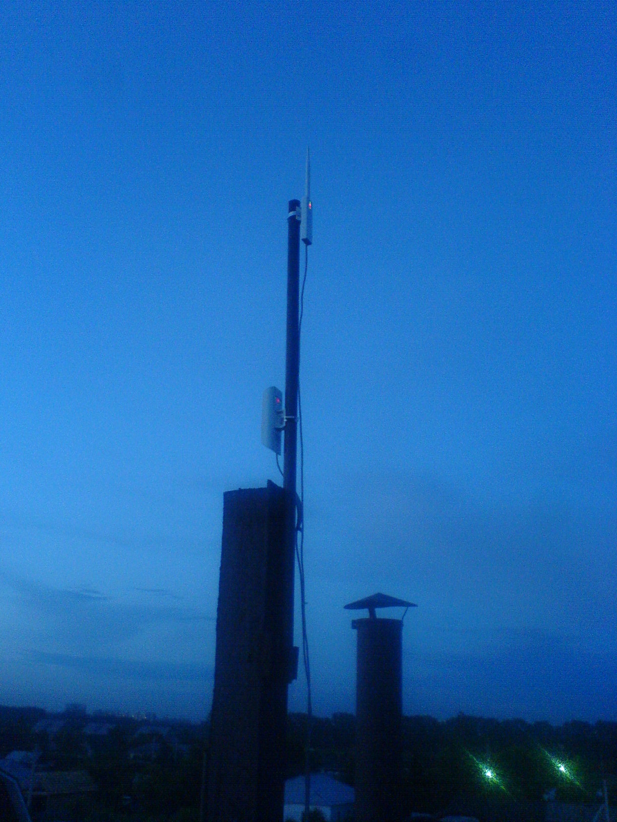

alex_ok Posted June 23, 2011 Author Posted June 23, 2011 Наверно я зря так близко их поставил? Чувствуется мост из локов м2 стал хуже прокачивать... Вставить ник Quote
Saab95 Posted June 23, 2011 Posted June 23, 2011 Наверно я зря так близко их поставил? Чувствуется мост из локов м2 стал хуже прокачивать... У вас там все не правильно. Металлическую трубу, на которой висят устройства, нужно переставить на противоположную сторону вентилляционной трубы, чтобы под локо не было металлических предметов. Пикостанцию поднять еще выше, лишь бы на трубе зацепилась, а то сейчас металлическая труба мешает всенаправленной антенне. Вставить ник Quote
