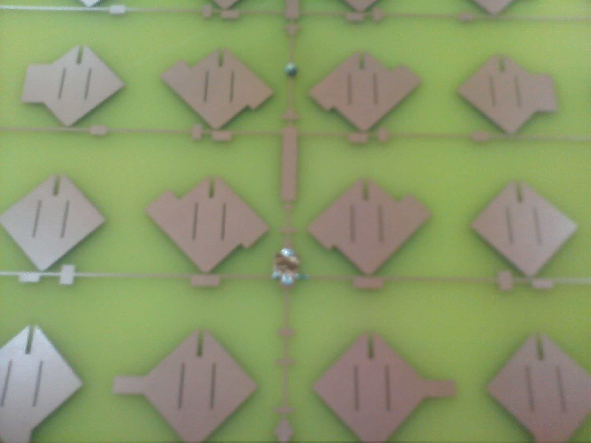

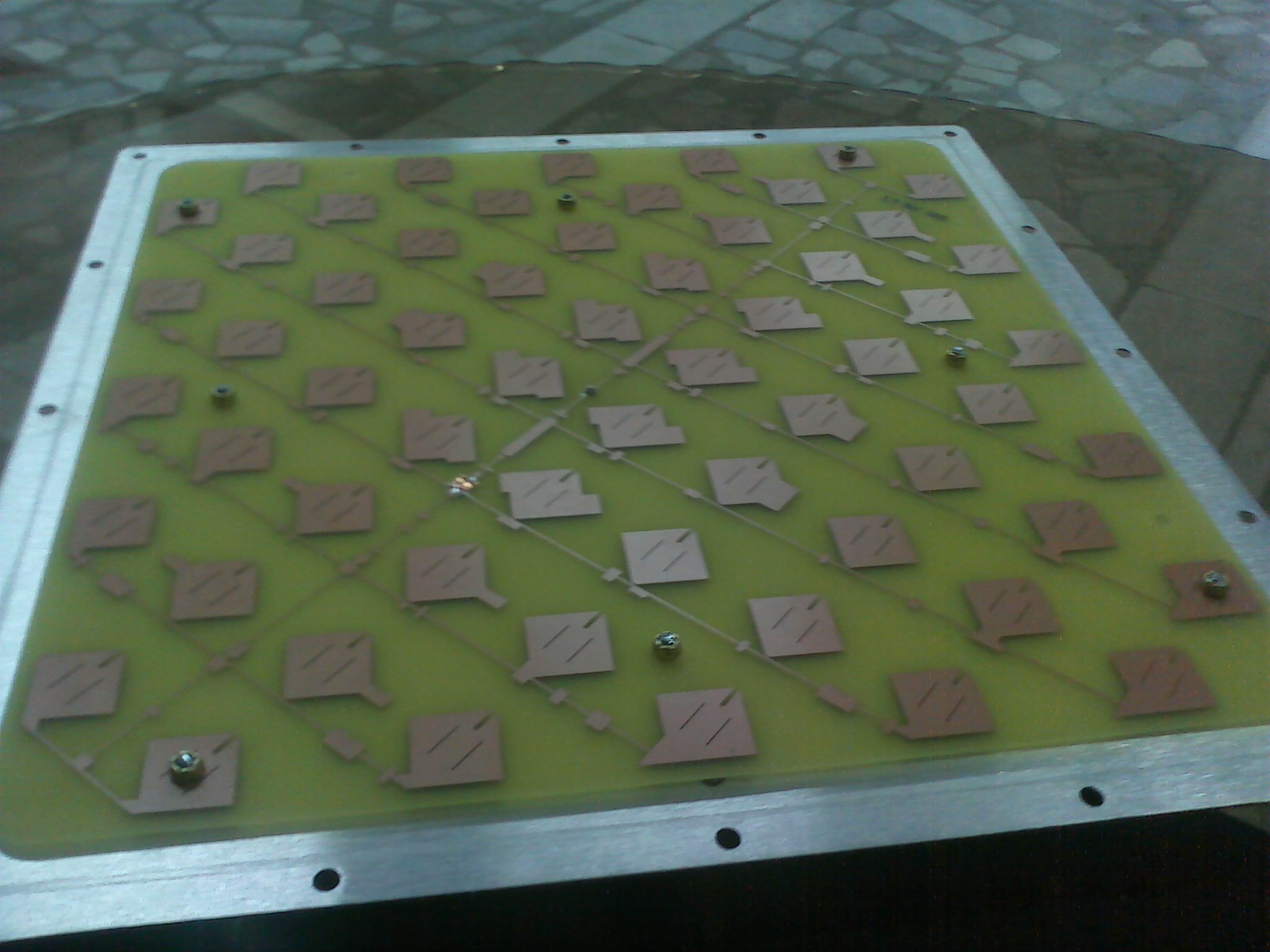

L-ZiX Posted May 25, 2011 Posted May 25, 2011 Приветствую, уважаемые коллеги. В связи с сложившейся ситуацией очередного пересмотра выбора закупаемого антенного хозяйства решили мы затестить следующие антенны на 5ггц: Maximus AntennoBOX5 19dBi Jirous GentleBOX JC-219 19dBi Kenbotong TDJ-5158BKT-C 23dBi ARC Wireless IES 5.15-5.875GHz 23dBi Panel Antenna Lanbowan ANT5800D24A 5.8GHz 24dBi Grid Antenna (Нашли на складе, вытащили для сравнения) Kenbotong TDJ-5100SPL9 29dBi (Ждали версии на 5.5 и 5.8, однако пришло как обычно не то) Теперь о тестах: На базе стоит RB433+R52Hn, секторная антенна RadioWaves 60гр 17 dBi. Расстояние по гуглу ровно 2.5км. Видимость идеальная. Частота 5635, ширина 20мгц. Со стороны клиента используется 711-Ufl и 711-MMCX, в зависимости от того какой разъем на антенне. Сразу скажу что никаких тестов прокачки не проводилось, только грубые замеры сигналов со стороны базы и таблицы регистрации. И так, идем к результатам: Антеннобокс5: -70/-69 Чешский JC-219: -67/-66 Кенбо TDJ-5158BKT-C 23dBi: -67/-66 ARC Wireless 23dBi: -61/-60 Ланбован сетка 24dBi: -67/-64 Кенбо сетка 29dBi: -58/-60 Выводы делает каждый сам. Теперь моё ИМХО: О качестве антенн. Выше всяких похвал конечно антенна ARC Wireless. Как будто made in usa. Тем более что и привезена оттуда. Цена для нас правда кусается, нам она встает на круг гдето баксов 130. С корпусом для микротика естессно. И что самое главное - отрабатывает свои деньги и соответствует надписи на наклейке. Качество самого излучателя не вызывает вопросов/нареканий, всё очень хорошо. Теперь о антеннобоксе5. Лоу кост есть лоу кост. Выглядит в реале как и на картинке. Обслуживать неудобно, т.к. крышка закручивается снизу шестью шурупами в корпус, в пластиковый, а сам излучатель вместе с бордом заходит внутрь и встает в направляющие. Бывало что если перетянуть шурупы то корпус просто трескался. Но это больше к монтажникам претензия. Цена 32 бакса с доставкой. Чешский антеннобокс настоящий made in eu. К сожалению фото излучателя выложить не могу т.к. он припаян к пластиковой крышке, но думаю что там всё хорошо, т.к. по результатам теста качество близкое к заявленному. В монтаже очень удобен, никаких шурупов и прочего, монтажники болдеют :) Цена с доставкой около 50 баксов. Панель кенбо 23дб с корпусом это нечто. Качество излучателя просто никакое. Да и дата выпуска 2005.04.26 улыбает. Особенно учитывая поступление антенны в казахстан в этом году. В целом если не смотреть что внутри и результаты теста, то на картинке и в руках она смотрится конечно хорошо. Но ни каких 23db там далеко нет. Более того есть заводской брак (см приложенные картинки). Если не ошибаюсь, то именно этот хваленый корпус юзает юнидата в своих ваймакс цпе. Привет максбридж :). Цена этого чуда с доставкой составляет 80 баксов. По поводу сеток сказать особо нечего, сетки как сетки. Собираются ставятся юзаются. Результаты выше. P.S. спасибо товарищу SSD за предоставление пары коробок антенн кенботонг "на тест". P.P.S. за качество фоток не пинать, всё это сделалось спонтанно, после того как увидели содержимое канели кенбо. скоро приедут монтажники, привезут фотки с тестового монтажа, выложу дополнительно. P.P.P.S я не работаю ни одного из производителей антенн и не лоббирую ни чьи интересы. Вставить ник Quote

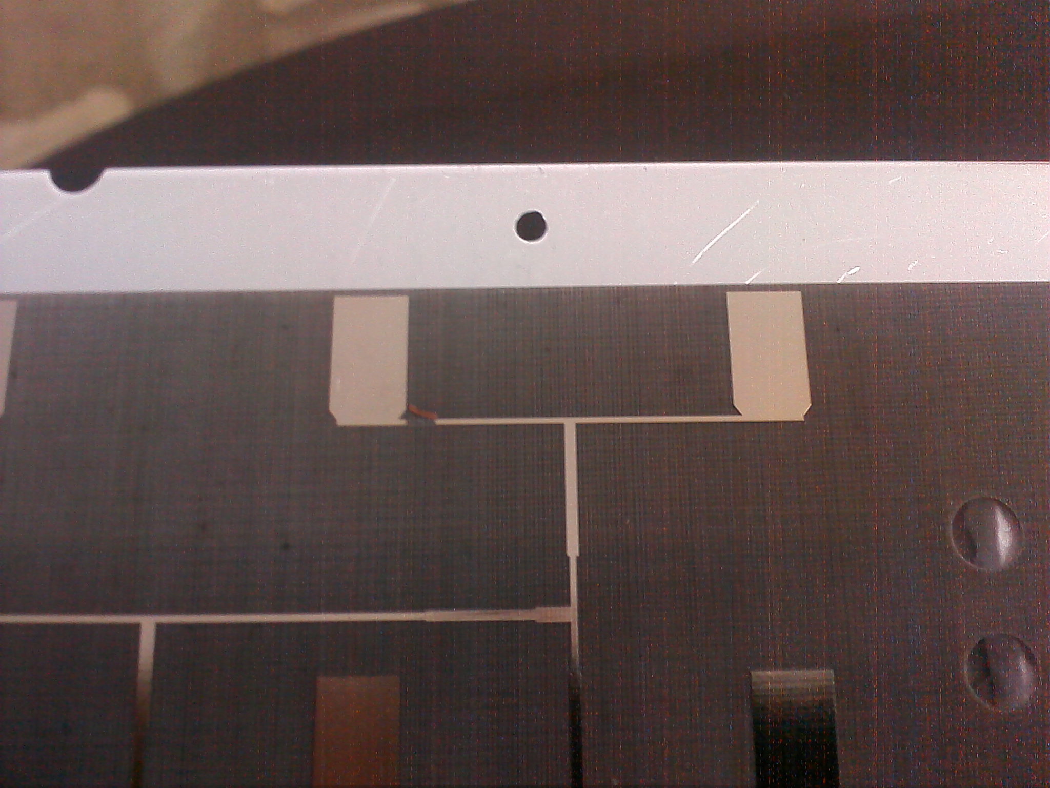

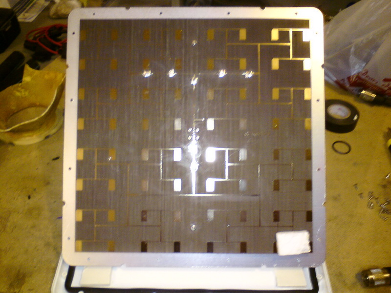

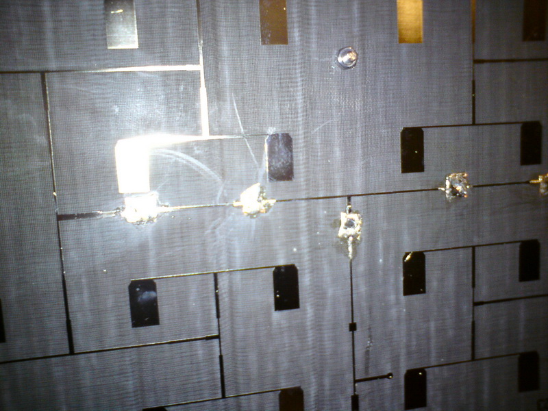

Saab95 Posted May 25, 2011 Posted May 25, 2011 Вот еще фото антенны MAXIMUS Видно что там были повреждены дорожки и их спаяли вместе, вверху антенны целый ряд из 4-х заплаток. Открывал несколько таких антенн, в большинстве случаев присутствует подобный брак, но некоторые нормальные. Это видно и по усилению, одни показывали -70/-67, хорошие -65/-63 в одном и том же месте. Так же антенну TDJ-5158SPL9 стоющую в России в asp24 $111 сравнил с антенной SUNPARL SPDP-5159-29 стоящую $129 на Украине. Качество TDJ оказалось хуже, литые половинки были кривоваты и соединить их вместе оказалось сложно, по усилению TDJ проиграла тоже, показала уровни сигналов ниже на 10-20 процентов. В комплекте к ней был всего один хомут на трубу, и очень маленькие болтики, которые пришлось выкинуть и использовать другие. Вставить ник Quote

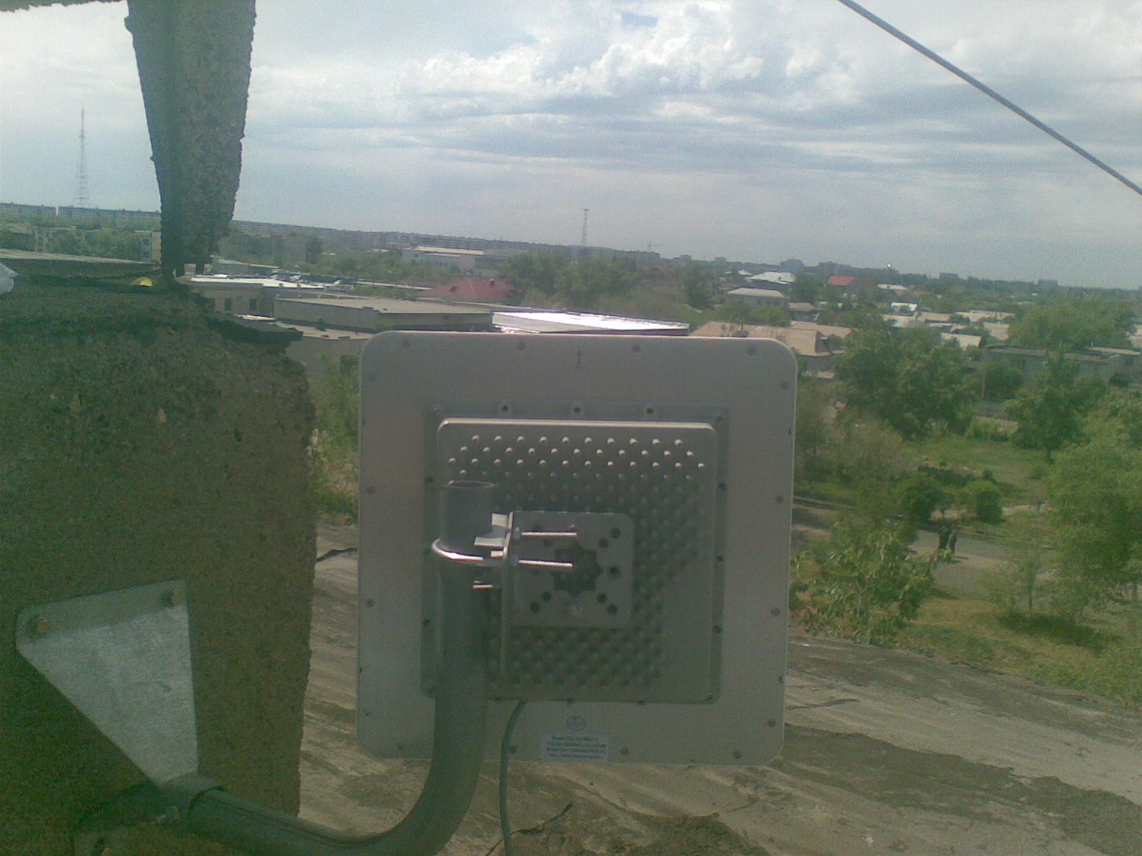

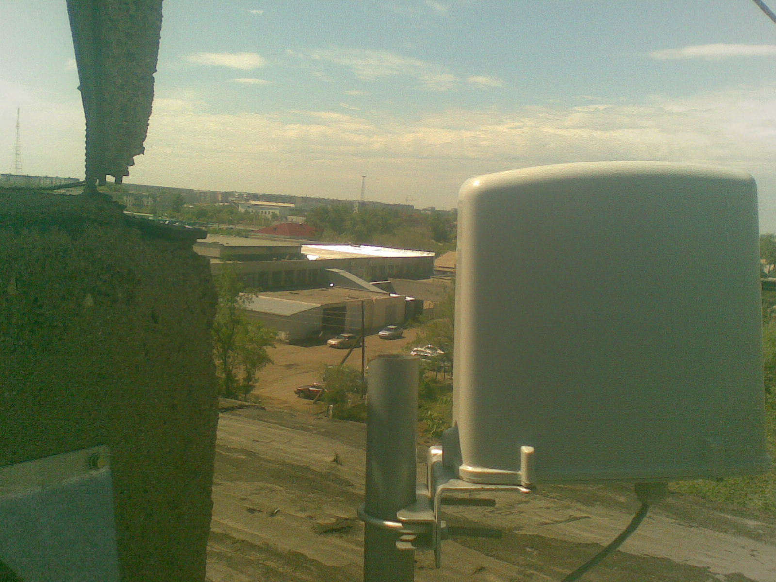

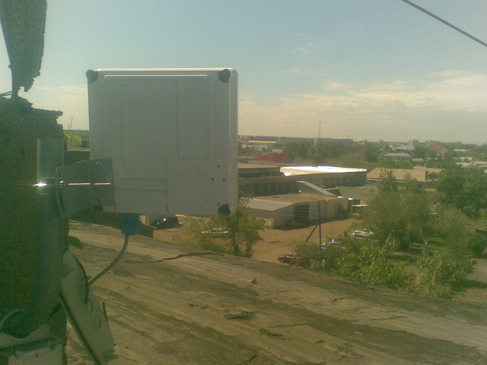

L-ZiX Posted May 25, 2011 Author Posted May 25, 2011 Фото с тестов. В порядке представления из первого поста. Вставить ник Quote

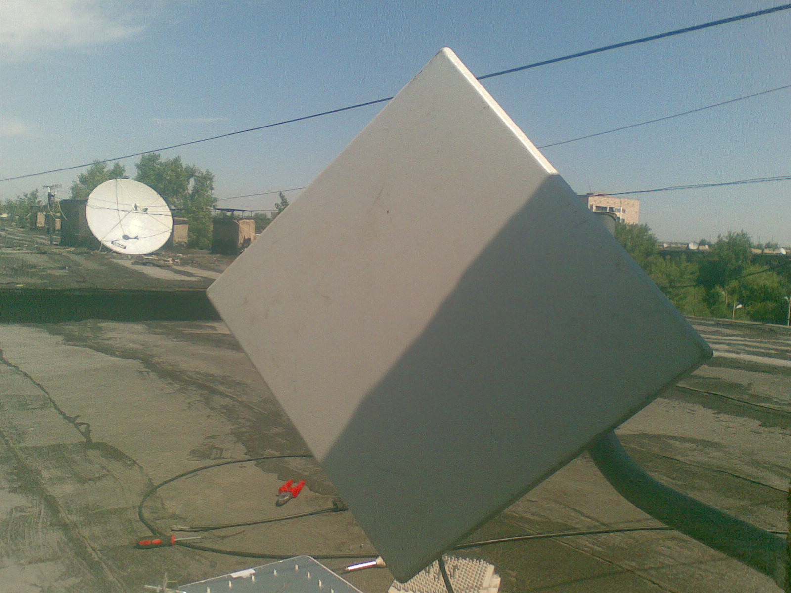

spy Posted May 25, 2011 Posted May 25, 2011 Фото с тестов. В порядке представления из первого поста. Видимость, говорит, идеальная, а почему на фото часть антенны закрывает кусок стены? Где косяки крупным планом? Слова есть, доказательств - нет :) Вставить ник Quote

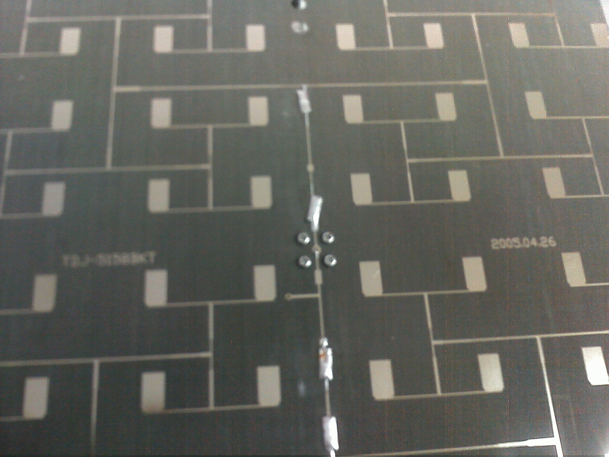

L-ZiX Posted May 25, 2011 Author Posted May 25, 2011 Видимость, говорит, идеальная, а почему на фото часть антенны закрывает кусок стены?Где косяки крупным планом? Слова есть, доказательств - нет :) Ничего там не загораживает, это только так на фото кажется. Панель там отлично всё видит. По косяку не видно что дорожка оторвана? Скачать файл попробуйте и разглядеть. Кружком в паинте обводить не умею. Вот дополнительное фото со стороны загораживающей стены :) хотя только антенны ,но в китае занимались на производством уже 26лет ,надежный поставщик для China mobile ,china telecom,Motorola,почему всегда без вопросов ? Может именно по результату тестов, по фото платы чтото скажете? Или как обычно "верните, мы заменим" ? Андрей, почему вы не выслали мне отчет о тестировании. Пожалуйста, вышлите отчет на почту, я смогу решить все вопросы Этот отчет в этой теме. Ничего дополнительного я Вам выслать не могу. Вставить ник Quote

L-ZiX Posted May 25, 2011 Author Posted May 25, 2011 KBT -хороший производитель. Другой вопрос что при производстве всегда есть отбраковка, которую продают за $20 фирмам -рядом через улицу -которые наклеивают QC и продают по всему миру за $30 ( очевидно этот экземпляр и испытывался ). А те которые изначально прошли QC , те уходят "контрактным мануфактурерам " например в США где продаются уже за $100 под разными лейблами в том числе ARC. Да тут помоему даже по фольге видно качество. Мы разбирали и ARC, и чешские както (шнурок от разъема внутри панели отошел при транспортировке), и даже эти дешевые антеннобоксы - везде нормальная медь. А тут черти что. И да кстати, забыл добавить, в панели кбт помимо уже сказанных занятных вещей была обнаружена капля припоя, просто валявшаяся внутри панели. Такого я даже в 25 баксовых антеннобоксах не видел. Как же так, Кенботонг? Расскажите нам, почему долгожданный груз с вашими панелями оказался такого качества? Вставить ник Quote

L-ZiX Posted May 25, 2011 Author Posted May 25, 2011 В первом сообщении опубликованы фотографии внутренностей. За дополнительными фотографиями можете обратиться к Сергею, он скоро получит весь груз назад. Вставить ник Quote

spy Posted May 26, 2011 Posted May 26, 2011 Ничего там не загораживает, это только так на фото кажется. Панель там отлично всё видит. Про сетку вопрос был (фото9). Тоже ракурс неудачный? Как только я найду время выбирать от партии к партии антенны 2005 года выпуска, так сразу послушаю ваш абсурдный совет. А пока же будем шопиться в европе/сша. Пантов-то выше крыши. Да на здоровье, шопьтесь и дрочите на "made in usa" Вставить ник Quote
L-ZiX Posted May 26, 2011 Author Posted May 26, 2011 Про сетку вопрос был (фото9). Тоже ракурс неудачный? Да хрен с ней с сеткой, её туда до кучи достали. По сеткам и каментов нет. Пантов-то выше крыши. Да на здоровье, шопьтесь и дрочите на "made in usa" Иногда лучше жевать чем говорить (с) Вставить ник Quote
