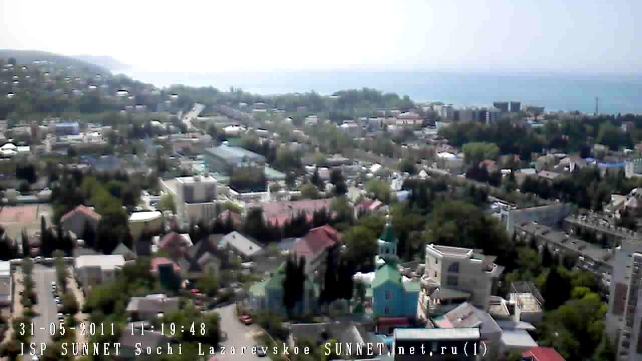

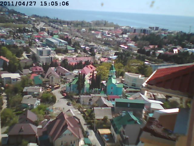

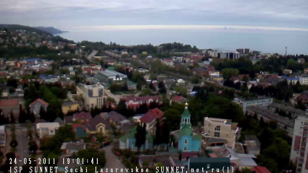

Horus Posted May 24, 2011 Posted May 24, 2011 Приобрели IP камеру http://shop.nag.ru/catalog/item/05051 Видеокамера IP цветная SNR-CI-H0MPC и объектив http://shop.nag.ru/catalog/item/05082 Объектив SNR-L-M3508A Цель трансляция видеопотока на сайт. Объектив приобретался из соображений захватить максимально большую площадь. На близком расстоянии 1-20 метров изображение четкое и вполне устраивает. Но цель установить камеру на высотном здании для показа панорамного вида, расстояние до объектов 70 и более метров. Камеру установили но четкой картинки добиться не можем. Посмотреть поток можно тут (временно) rtsp://31.41.229.120:554/ Картинка с камеры которая была более дешевой и с меньшим разрешением была более резкой. Разница в четкости заметна при одинаковых условиях освещенности и тп. Примеры картинок с камер прикрепляю. Можно ли добиться на данной камере четкого изображения панорамного вида? Нужен другой объектив? Либо ее можно использовать только для близких объектов? Заранее благодарен всем за помощь! Вставить ник Quote
Atman Posted May 24, 2011 Posted May 24, 2011 Приобрели IP камеру http://shop.nag.ru/catalog/item/05051 Видеокамера IP цветная SNR-CI-H0MPC и объектив http://shop.nag.ru/catalog/item/05082 Объектив SNR-L-M3508A Цель трансляция видеопотока на сайт. Объектив приобретался из соображений захватить максимально большую площадь. На близком расстоянии 1-20 метров изображение четкое и вполне устраивает. Но цель установить камеру на высотном здании для показа панорамного вида, расстояние до объектов 70 и более метров. Камеру установили но четкой картинки добиться не можем. Посмотреть поток можно тут (временно) rtsp://31.41.229.120:554/ Картинка с камеры которая была более дешевой и с меньшим разрешением была более резкой. Разница в четкости заметна при одинаковых условиях освещенности и тп. Примеры картинок с камер прикрепляю. Можно ли добиться на данной камере четкого изображения панорамного вида? Нужен другой объектив? Либо ее можно использовать только для близких объектов? Заранее благодарен всем за помощь! Для панорамного вида нужно иметь разрешение матрицы не менее 5 Мегапикселей, а у Вас 1.3 Вставить ник Quote

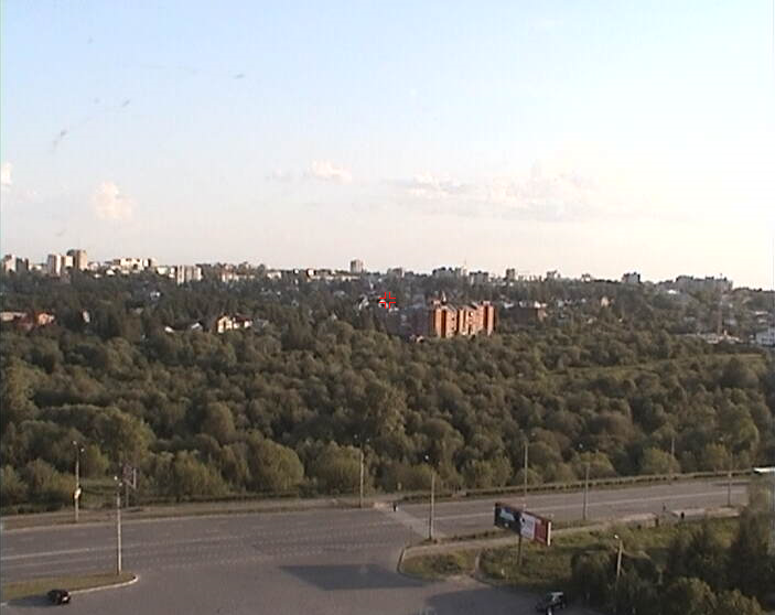

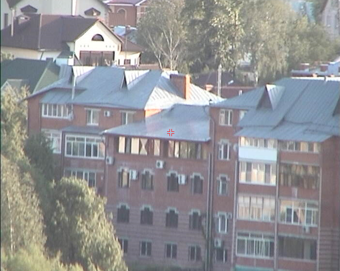

Saab95 Posted May 26, 2011 Posted May 26, 2011 AXIS-214, разрешение 704x576 пикселей - PAL, 704x480 пикселей - NTSC Стоит в кожухе на крыше. Панорама Увеличение 18х Вставить ник Quote

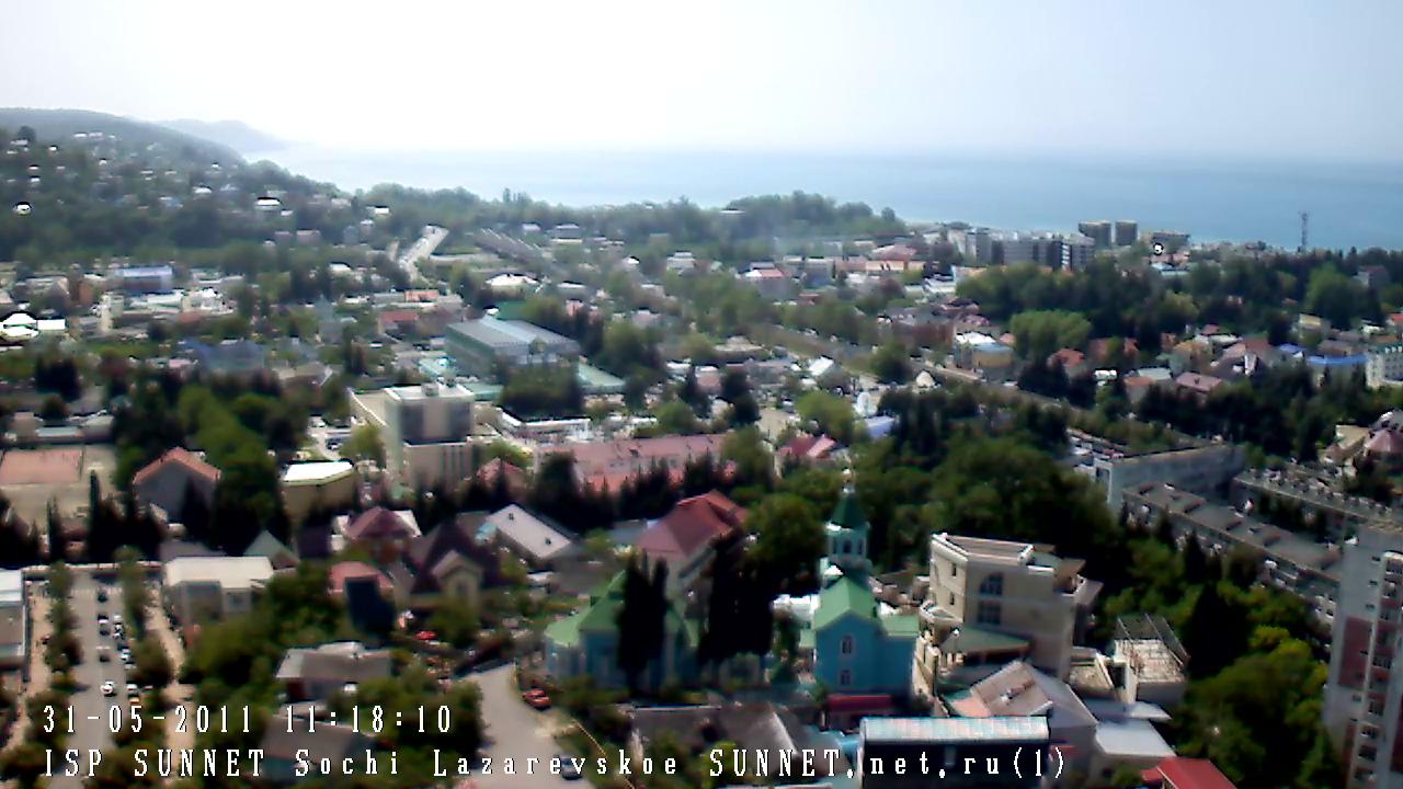

Horus Posted May 31, 2011 Author Posted May 31, 2011 Однако совсем хиленький вариант получился. А с MJPEG формата сбрось скришот, глянем как идет,т.к. на MJPEG обычно можно гораздно качественнее получит даже после преобразования. Кстати, добрый совет, вещай во флэш формате. Сейчас есть прога транскодинг rtsp в rtmp в четыре раза меньше жрет проц на преобразовании в отличии от Adobe FMLE http://www.ipvideotrans.com/transcoding.html MJPEG выглядит еще хуже, вот две картинки при одинаковых условиях: Кстати, добрый совет, вещай во флэш формате. Сейчас есть прога транскодинг rtsp в rtmp в четыре раза меньше жрет проц на преобразовании в отличии от Adobe FMLE http://www.ipvideotrans.com/transcoding.html По поводу вещания во флеш, тоже никак не могу запустить. Система UBUNTU 10.10 пытаюсь запустить через VLC. Картинка идет через раз, и в лучшем случае 3-4 кадра в секунду. Для этой камеры вообще-то http://shop.nag.ru/catalog/item/05360 этот объектив идет... У меня с такими стоят и пашут, правда не на панораме. Увидеть бы картинку с данным объективом. Просто выкинуть деньги на него и увидеть туже картинку не совсем хочется. Думаю уже камеру брать другую. Вставить ник Quote
Horus Posted May 31, 2011 Author Posted May 31, 2011 Камера TRENDnet TV-IP110 с ценой в 3 раза меньше и штатным объективом при тех же условиях дает более интересную картинку. Кстати она стояла за толстым пыльным стеклом на тех этаже, камера Nag стоит в боксе от Nag. Вставить ник Quote
SMSI Posted May 31, 2011 Posted May 31, 2011 (edited) Для этой камеры вообще-то http://shop.nag.ru/catalog/item/05360 этот объектив идет... У меня с такими стоят и пашут, правда не на панораме. Можно картинку увидеть? Тоже планирую приобрести такую камеру и объектив. Взвешиваю все ЗА и ПРОТИВ. Если есть возможность скиньте фрагмент видео на youtube и поделитесь ссылкой.. Заранее спасибо! Точно такая же камера с нормальным объективом показывает так: По поводу трансляции в интернет - посмотрите http://erlyvideo.org//ru Edited May 31, 2011 by SMSI Вставить ник Quote
