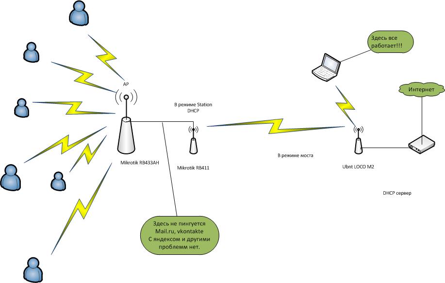

mvoltrkff Posted May 23, 2011 Posted May 23, 2011 Есть ТД LOCO M2. DHCP сервер на ней при подключении с ноута все работает отлично, при подключении с клиентской точки mikrotik не все страницы откраываются и пингуются. Подскажите что делать? Вставить ник Quote

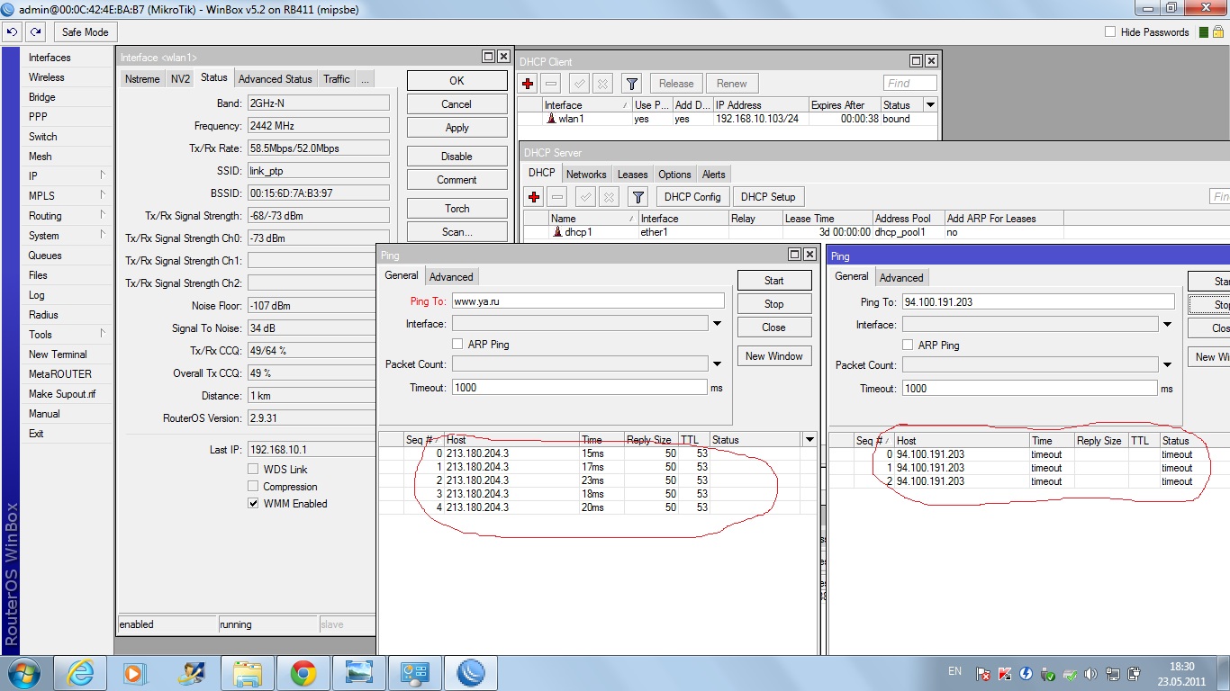

mvoltrkff Posted May 23, 2011 Author Posted May 23, 2011 Справа не пингуется mail.ru Вставить ник Quote
saaremaa Posted May 23, 2011 Posted May 23, 2011 Справа не пингуется mail.ru MTU может не тот стоит? Вставить ник Quote
mvoltrkff Posted May 23, 2011 Author Posted May 23, 2011 а можно поподробнее не пингуется вообщето очень много сайтов, и не качается ничего практически, хотя с ноутбука все норм... Вставить ник Quote
saaremaa Posted May 23, 2011 Posted May 23, 2011 Если не открывается mail.ru, проблема с TCP MSS Вставить ник Quote
mvoltrkff Posted May 23, 2011 Author Posted May 23, 2011 У меня LOCO M2 получает интернет от роутера как dhcp клиент и этот параметр на роутере установлен 1400 ничего не помогло .... Вставить ник Quote
mvoltrkff Posted May 23, 2011 Author Posted May 23, 2011 Вот для ясности схемку набросал, помогите разобраться с ентой проблемой. Вставить ник Quote

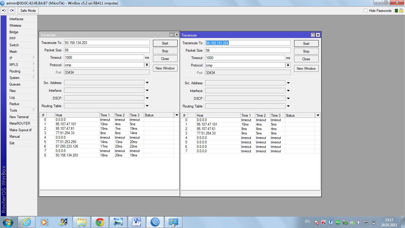

saaremaa Posted May 23, 2011 Posted May 23, 2011 (edited) 1. У клиентов DNS запись получается на mail.ru vkontakte.ru? 2. Клиенты как ходят в Интернет PPP или статика? 3. Traceroute от клиентов покажите. Из истории обращений своих клиентов - это исправлялось установкой MTU и Change MSS Edited May 23, 2011 by saaremaa Вставить ник Quote
mvoltrkff Posted May 24, 2011 Author Posted May 24, 2011 слева яндекс справа майл клиент получает нэт как dhcp клиент Вставить ник Quote
mvoltrkff Posted May 24, 2011 Author Posted May 24, 2011 убрал роутер все заработало.... Вставить ник Quote
