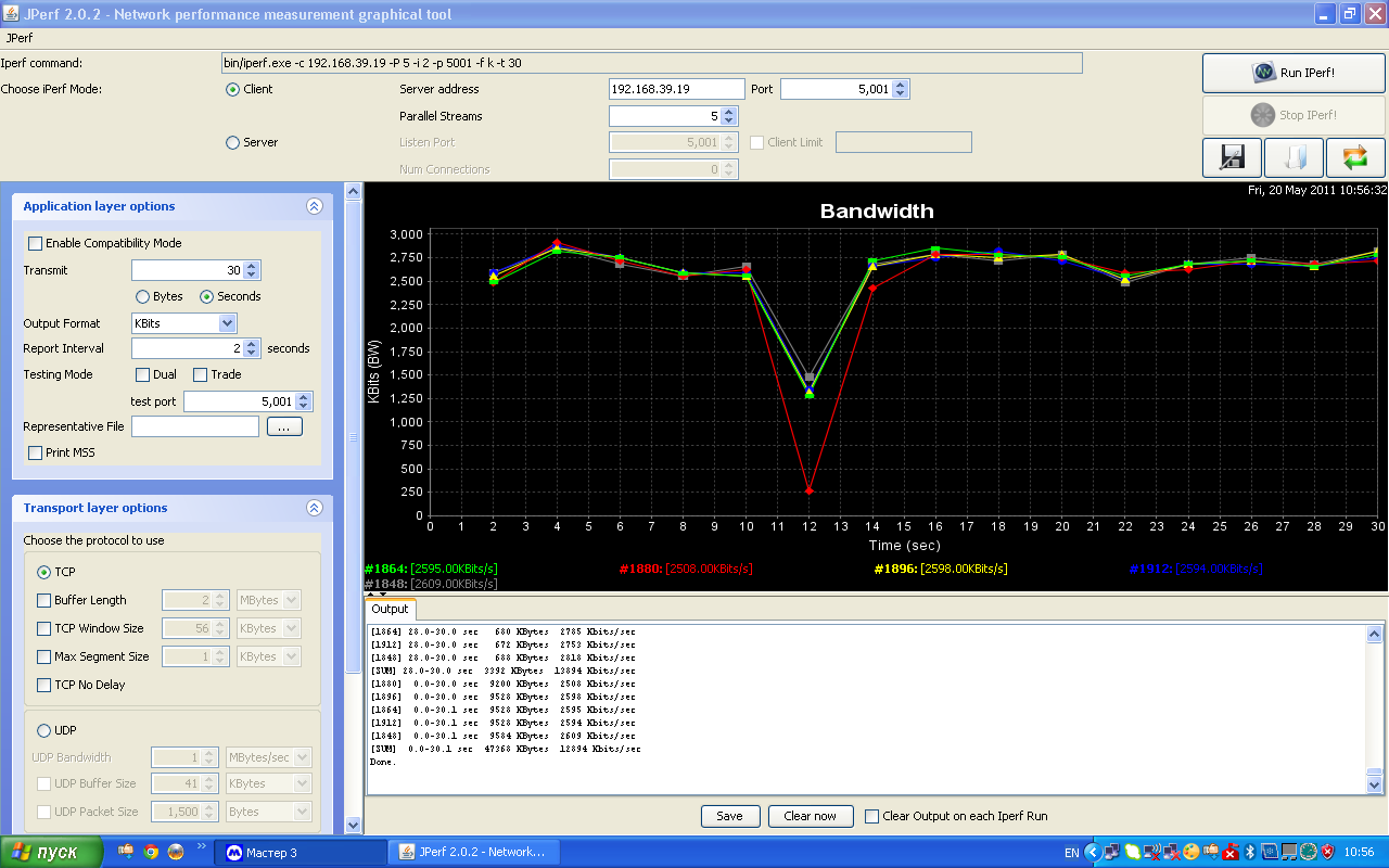

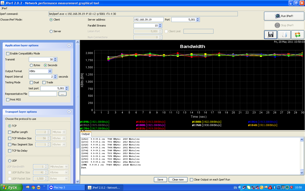

saaremaa Posted May 20, 2011 Author Posted May 20, 2011 Сделали замеры через Jperf [Linux(server)-Windows(Client)] 5 и 10 потоков. Попробуем поиграться с tcp_window. Вставить ник Quote

saaremaa Posted May 20, 2011 Author Posted May 20, 2011 (edited) Пробовали менять tcp_window ситуацию для 1 потока. Не удалось поменять. Максимальная скорость отдачи только в 10 потоков. Edited May 20, 2011 by saaremaa Вставить ник Quote

saaremaa Posted May 20, 2011 Author Posted May 20, 2011 (edited) Пробовали менять tcp_window ситуацию для 1 потока. Не удалось поменять. Максимальная скорость отдачи только в 10 потоков. Параметры iperf покажите, может очепятались? - Проводили испытания оборудования Runcom, так в Uplink-е пока -w65k не выставишь максимальной отдачи не было. Разработчики разводят руками. - Проводили испытания Alvarion BreezeMax Extreme, никак не могли забить канал на базу. Разработчики рекомендовали увеличить кол-во СРЕ и использовать в тестовой схеме более 4-х устройств, тут конечно нет ничего общего с предыдущим тестом, возможно это особенности железа и софта, но факт есть факт. В сообщениях выше скриншоты с параметрами клиентов jperf. Сервер iperf без параметров запускаем. Проводили испытания оборудования Runcom, так в Uplink-е пока -w65k не выставишь максимальной отдачи не было. Разработчики разводят руками. Почти сработало: c параметром -w65k скорость отдачи увеличилась до 11Мбит/с в 1 поток. Как теперь только Windows заставить применить эти 65k к буферу на отправку? Edited May 20, 2011 by saaremaa Вставить ник Quote
