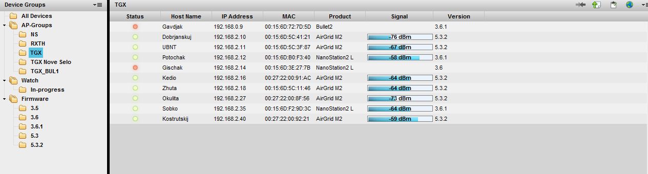

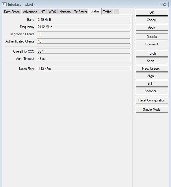

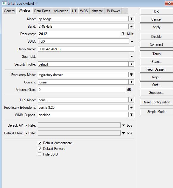

tgx Posted May 19, 2011 Posted May 19, 2011 нужна помощь... На БС сильно скачет CCQ . Mikrotik 433 + r52hn + антенна MAXIMUS-D 2400-16-120. ccq прыгало от 100% до 2% , когда перейшол в Б режым пригает от 100 до 17 с определенным интервалом. перепробывал все. на микротике всего 10 клиентов. сигналы приличние , на карточке стоит всевл 17дбм усиление.Скрины к микротику прилагаются Вставить ник Quote
Saab95 Posted May 19, 2011 Posted May 19, 2011 Запишите на микротик версию 5.0 или 5.2, и включите RTS/CTS на вкладке ADVANCED. Вставить ник Quote
tgx Posted May 19, 2011 Author Posted May 19, 2011 Запишите на микротик версию 5.0 или 5.2, и включите RTS/CTS на вкладке ADVANCED. Щас попробую и отпишусь , а то уже несколько дней мучаюсь, хорошо хоть что юзеров мало Вставить ник Quote
tgx Posted May 19, 2011 Author Posted May 19, 2011 ниже отметки 66% не падает , еще есть какие нибудь способы еще чуть поднять ccq ? Вставить ник Quote
Saab95 Posted May 19, 2011 Posted May 19, 2011 ниже отметки 66% не падает , еще есть какие нибудь способы еще чуть поднять ccq ? На наносах на вкладке ADVANCED там где 2 числа друг над другом поставить галочки RTS Threshold и Fragmentation Threshold в значение off. И включить rate algoritm EWMA. Вставить ник Quote
